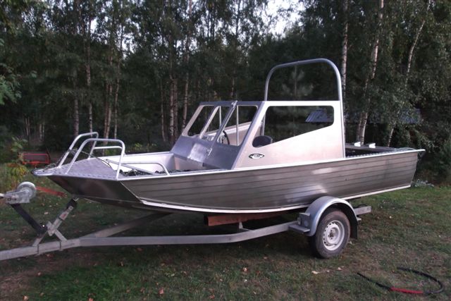

Денис -чтобы понять, что чего стоит, попробуй сделать две одинаковые лодки на продажу.
Это две большие разницы - делать "себе любимому"..можно годами, собирая всякие случайные агрегаты, и не считая затрат рабочего времени.
Эта лодка при изготовлении 1 го штучного образца - получается в районе 850 руб.
Дешевле будет при партии от 10 штук , тогда сразу начинаются скидки на ВСЁ - моторы, металл, комплектацию, ну и отрабатывается тез процесс сборки - понятно Что,Как, в какой последовательности, шаблоны, приспособы итд.

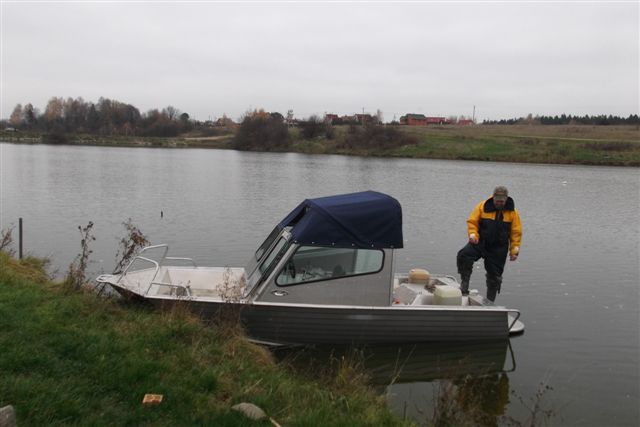

Сообщение дядя Вася » 27 окт 2011, 19:52
стекла установлены, тент поставлен - опять на воду, проверка доработок .

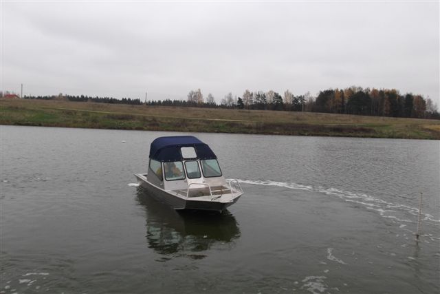

Сообщение дядя Вася » 27 окт 2011, 19:55
рулёжка по аэродрому," проверка закрылков, предкрылков, рулей высоты, тормозов"... ;)
Сообщений: 4930
Re: В-47 Кастом...
Сообщение дядя Вася » 27 окт 2011, 19:58
разбег, отрыв, набор высоты,....

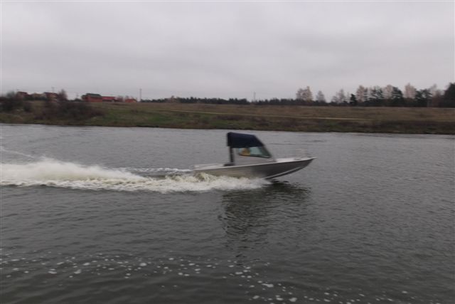

Re: В-47 Кастом...
Сообщение дядя Вася » 27 окт 2011, 20:03
загрузка балласта - итого 300 кг (не считая топлива, бак - 50л, доп.бак - 50л (доп опция по ТЗ Заказчика)
1 чел (100кг)+ топливо 50л - 55 км час, 1 чел+ 200 кг + топливо 50л - 51 км час.
Стекло и тент - дают потерю около 2-3 км час, НО - комфортно даже без печки, на задувает при любом курсе относительно ветра.

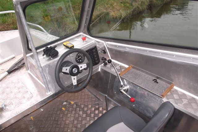

Сообщение дядя Вася » 27 окт 2011, 20:05
Рабочее место "пилота"

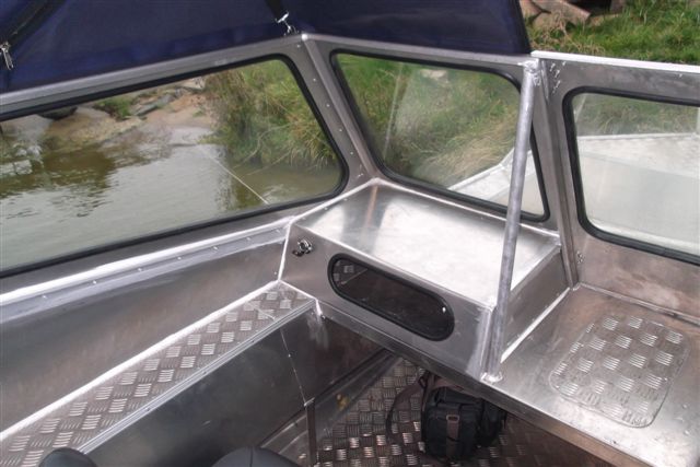

Re: В-47 Кастом...
Сообщение дядя Вася » 27 окт 2011, 20:07
рабочее место" штурмана"
