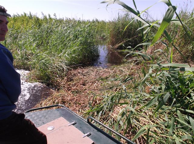

На картинке - изделие, которое испытывалось на Каспии , в дельте Волги (если мне не наврали).
Травы там хватает.Десантный корабль.
Пока ты ездишь на маленьком винте с "круглыми лопухами" - проблем не будет.
