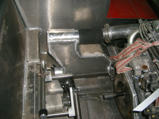

сварил глушитель

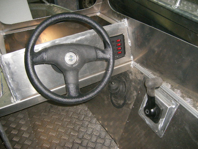

приладил" шалабушки" , привод лифчика - электрический, с помощью джойстика, к нему еще коробка каких-то электрических мозгов, которые настраивают скорость закрытия лифчика, которая зависит от быстрости движения джойстика. Дорогая шалабушка....датская.(в смысле из Дании)

кресло-диван.
2 секунды - водитель и штурман могут принимать горизонтальное положение.
( Внимание ! все комментарии "для чего" это нужно -будут удалятся, как распотранение порнографии) ;)

дядя Вася писал(а):сварил глушитель
Глушак какой-то замудрёный,выхлоп кажись низко получается.

Сообщение дядя Вася » 19 ноя 2010, 08:28
Если испытания покажут, что "низко" - то не беда, еще остался двухметровый обрезок 70-й трубы, поставим вертикальную трубу, отполируем а на верх - качающююся крышечку, видел такую на импортных больших грузовиках...

Сообщение f_Krueger » 01 дек 2010, 14:06
Конечно не моё дело, но я бы к такой конструкции добавил систему выхлопа на холостом ходу. При ней столб воды в глушителе не будет душить движок на малых оборотах , облегчится запуск, да и просто не будет булькать на холостом.
И ещё.у меня, когда забиваются штуцера в охл. коллекторе, появляется характерный свист, что тоже удобно. На полтора кубовом движке диаметр выходного штуцера 12 мм.
