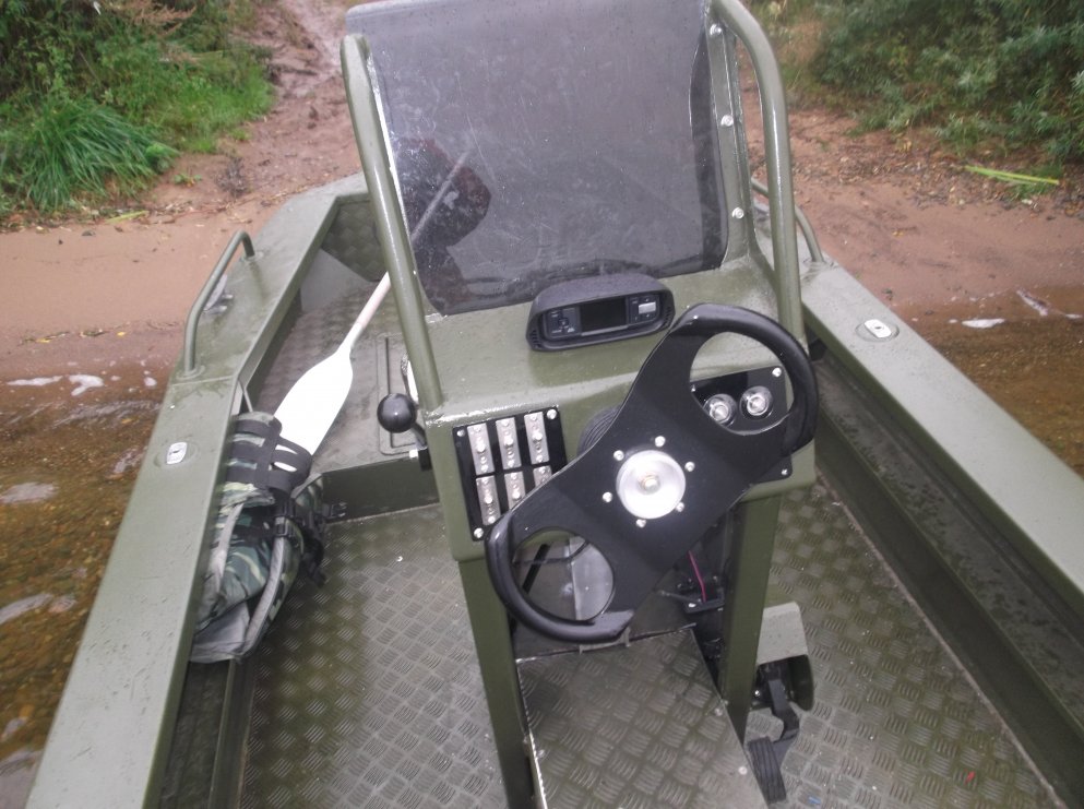

Обкатываем Джет-Багги 4.0
По скоростям и оборотам - всё как на предыдущих версиях
глиссировать начинает на 25 км час при оборотах мотора 2400 - 2500 крейсерская - 50 км час при оборотах 3400 - 3500 максимальные обороты - 4300 - 4500 скорость 65 - 67 км час, замеры с 2 мя чел. на борту примерно по 90 кг каждый.

Несмотря на маленькие размеры лодки - получился полноценный "волк эраунд".... ;)
Ставить сетки, стрелять со штатного места Стрелка- штурмана, бегать с багром(шестом) по периметру, запрыгивать с кормы, с борта после снятия с мели... итд. получается легко, без "цирковых трюков".
Но мотор 85 лс (при 4300 об. мин) для такого Высокоэффективного Водомёта - ну даже... избыточен для этой лодки, я так думаю.
Для такого мотора - нужна лодка около 4700 мм, что было проверено на лодке проекта "Рикошет 470".

замеры....замеры...испытания...замеры - всё записывается в" старую промасленную тетрадочку, которая лежит в валенке а валенок - спрятан за печкой"...
НО - даже на фотках видно - что корпус "правильный" ...брызг нет ни по прямой ни в повороте, и несмотря на кормовой пост управления...никаких "кобр" никаких прохватов на старте при этом - на корпусе и "лыжи" нет, которую все обсуждают, советуют друг другу...дебилы... ;)
А вот смещение всех тяжелых агрегатов в ЦВ, даёт небольшой момент инерции вокруг вертикальной оси а вот - влияет на "резкость" реакции на перекладку руля ну и тд.
