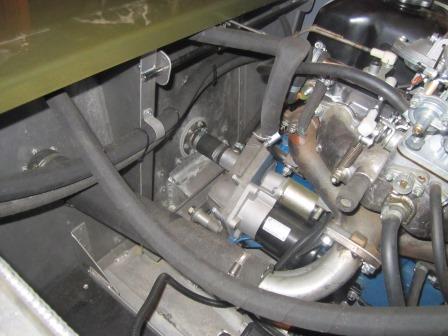

Сам жду ходовых......... В бачок залито трансмиссионное масло для смазки подшипников вала водомёта(не знаю как правильно называется)Вот на фото чуть чуть видно шланг от бачка к валу.
