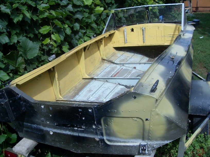

Лодка "Обь" плюс дв ЗАЗ1102 плюс водомёт D150
Сообщение f_Krueger » 03 сен 2010, 22:52
В этой теме буду выкладывать фотки по мере продвижения работ.
Сразу оговорюсь почему двигатель ЗАЗ 1102, это сравнительно небольшой вес (около 80кг), также очень экономичный (5л/100) и очень надёжный ( многие мои знакомы прошли по 300 тыс)

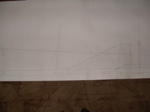

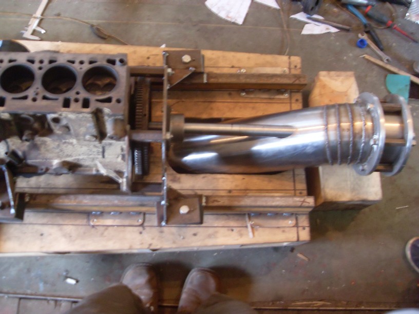

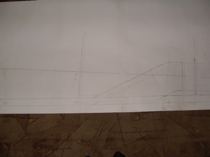

вот так и начал

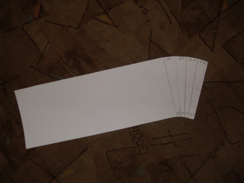

для начала на ватмане расчертил двигатель с водоводом, с учётом подрезки поддона, для максимального заглубления двигателя..

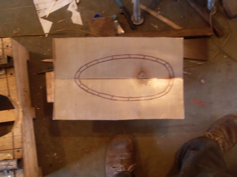

лекало водовода

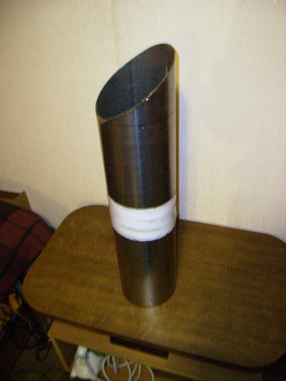

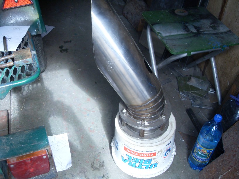

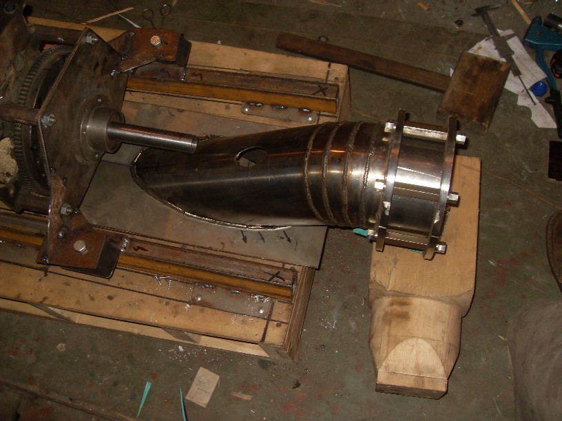

Труба была порезана на сегменты по лекалу, затем сегменты склеивались между собой по торцу супер клеем, затем прихватывались точками и после приваривались.

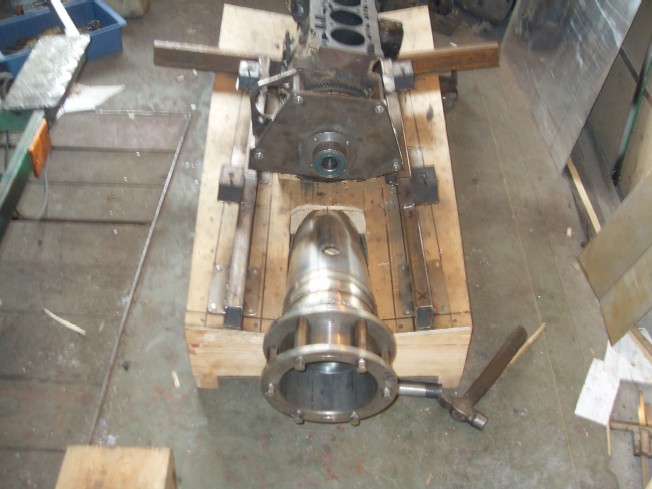

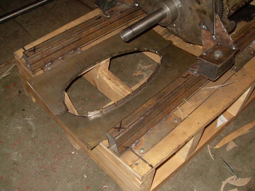

деревянный макет точно повторяющий геометрию днища, на котором происходит вся подгонка и сборка.

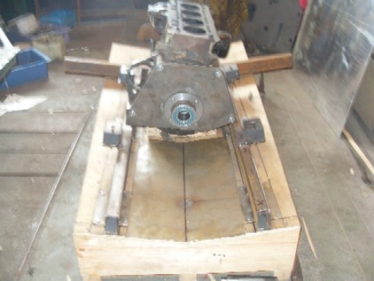

Сообщение f_Krueger » 04 сен 2010, 00:21

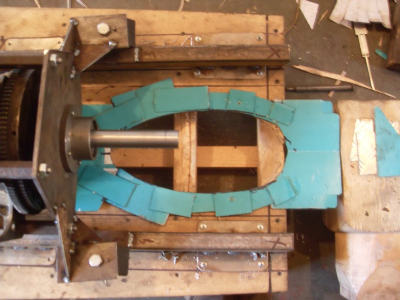

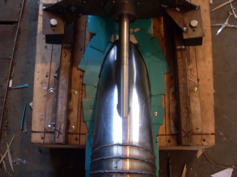

блок посажен на подушки, и водовод на оправке, фальш подшипнике в переходной плите, и центровочном валу подгоняется к нижнему фланцу
лекало из полосок картона для точной обрисовки водовода

Сообщение f_Krueger » 04 сен 2010, 00:40
Окончательная подгонка нижнего фланца, чтобы не вело от сварки нижний фланец, решено было сделать отбортовку. Транцевый фланец будет подгоняться по месту.

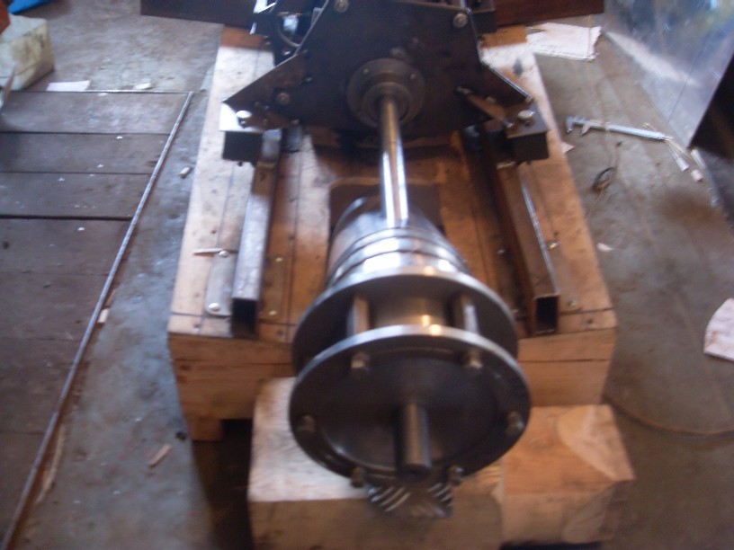

Сообщение f_Krueger » 04 сен 2010, 00:46
Подогнанный нижний фланец можно крепить к макету и приваривать к трубе, при этом надо следить, что бы центровочный вал свободно вращался в оправке обечайки и фальш подшипнике в переходной плите.
