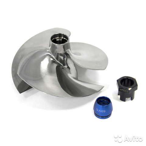

ANP писал(а):Новый импеллер ф190 с увеличенной ступицей от Сталкера. Рядом лежит традиционный ф200 с ф90мм ступицей
А перевернуть винтики с другой стороны тоже интересно, а сталкер меня убеждал что увеличенная ступица пустой расход металла. (Хитрец) :D

Есть вопрос по передней кромке лопости имплера, у тебя прямые у зарубежных производителей саблевидная
. А вот нормального обоснования этому нигде найти не могу, в аэро динамике такая форма снижает шум, а в импеллерах?

Alekey Patrol писал(а):Есть вопрос по передней кромке лопости имплера, у тебя прямые у зарубежных производителей саблевидная. А вот нормального обоснования этому нигде найти не могу, в аэро динамике такая форма снижает шум, а в импеллерах?
Первая фотка с перевернутым импеллером.
Саблевидные не у всех производителей, есть и прямые, есть и лопухом, и со встречным острым углом.
Да знаю что есть, но самые распространённые саблевидные особенно на высоко оборотистых, а инфи по этой части нет.

С прямой лопастью на входе литые винты тоже хитро сделаны, но сварной так же сделать, особенно из 6мм листа достаточно тяжело.
