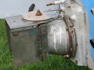

Сделал в прошлом году приобретение - катер Амур с самодельным водомётом. Поскольку на тот момент я в водомётах вообще ничего не понимал, то мне его с лёгкостью впарили, показав ролик снятый на сотик. В итоге выяснилось, что данный аппарат был слеплен наскоряк для продажи, либо чиста для эксперимента: поедет-или непоедет. Внимательно в течении года полазил по всяким форумам, что-бы получить образование в даной области и решил поделиться с Вами и получить какие-нибудь советы по доведении до ума сей посудины.
Катер Амур.
Двигатель - 3RZ - 2,7л. 150л.с/4800об. Вместо инжектора сварен коллектор под карбюратор. Коллектор сифонил -дыры в сварке, неровная пластина прилегания к двигателю вроде устранил путём сварки и шлифовки. Карбюратор Солекс - пытаюсь его настроить, пока не получается. Стоит Амуровский водяной холодильник, видимо он не справлялся и ребятки воткнули штатный радиатор с электровентилятором. На маслянный картер переделан под охлаждение водой масла. Вода идёт из ВВХ. далее идёт сброс воды за борт. Для подачи воды в во второй контур стоит электронасос без фильтра и обратного клапана. Сразу-же после электронасоса поток разделяется - один в ВВХ а другой в конец коллектора. Забор воды из спрямляющего аппарата. То-есть пока не разовьёшь скорость воды в системе нет и двигатель греется. На ходу температура понижается но всё-же повышенная. Ребятки пытались сделать водяное охлаждение коллектора сразу-же после выхода из блока в виде граблей (впрыск в каждый патрубок), но затем его заглушили, по каким-то причинам.
Теперь о водомёте:
самодельное произведение Ангарских умельцев. Труба из стекловолокна - D-220мм. Подшипники - есть обычный есть и упорный.
Спрямляющий аппарат - корпус литой из алюминия, либо из какого-то его сплава. Лопатки в количестве 7шт. Внутри подшипник и сальник. Рулевое сделано из нержавейки. Особенность трубы - вал устроен несоостно с центром трубы, из-за чего он входит в спрямляющий аппарат под углом. Заменил простой подшипник на самоцентрирующийся. Из-за угла вхождения вала через сальник вода попадает во внутрь спрямляющего, так-что подшипник будет расходником. С водомётом вручили четыре винта: 3-х лопастной из простого металла, 3-х лопастной из нержавейки, 4-х лопастной из нержавейки с меньшим шагом, и пятилопастной с ещё более меньшим шагом. У 3-х лопастного оторвало лопасти через 15 минут. 3-х лопастной из черняшки держится. Подгибал его по разному - катер идёт одинаково. Два человека в катере - скорость 37км/час. Обороты двигателя - 2700. Расход топлива конский - 37 литров в час. тоесть литр на км. Оставшиеся винты не пробовал.
Соединение Водомёта и двигателя через крестовину - слегка не соостно, на счёт этого пока не заморачиваюсь. Переходная пластина от маховика к крестовине была прикручена простыми болтами на 10, которые срезало после пары часов ходьбы. Выяснилось, что маховик должен центроваться на коленвалу специальными коническими болтами, которые пришлось изготовить.
Что скажете братцы?

Сообщение Владимир-Сибиряк » 11 май 2010, 09:10
Привет земляк из г.Зима.
Хотелось бы пообщаться с тобой поплотнее, как никак соседи.
Что за посудина у тебя? Что за водомёт? Холодильники какие?
В праздники отрегулировал с местным гением карбюратор, на суше мотор работает как часики.
Переделываю систему подачи и сброса воды воды. До ВВХ единым потоком, после разделяю - один в масляный и в борт другой в коллектор. перед бортом кран для регулирования охлаждения масла. По уму нужно ставить температурный датчик на масло. Думаю как и куда.

Сообщение doom-63 » 11 май 2010, 09:38
В поддон
Re: Наши водометные катера.
Сообщение Владимир-Сибиряк » 11 май 2010, 09:59
Я думаю, что возле фильтра - там какие-то заглушки есть, видимо под штатный ВМХ. А в поддон вместо сливной пробки? Она сейчас сбоку сделана.

Сообщение doom-63 » 11 май 2010, 15:05
В место пробки- самый простой вариант
