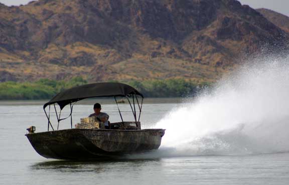

да какие там обводы....просто техлогичнее сделать несколько гибов и уйти от сварки.
Вот компоновка для рыболовно-охотничьей лодки под румпельный мотор.... очень правильная.
Но в этой азитской стране - это никому не обьяснишь и никто такую не закажет -"Не похожа на казанку, нет руля со стеклом, и спального места на троих и стационарного бензобака на 300литров."

На эту лодку(В-47) ставил Х-30,Мерк-30 румпельные - замечательно для 1-2 чел.Бежит около 40 км налегке, а если в качестве баржи - там пофиг мотор всё равно потихоньку 10-12 км час(перевозка грузов - стройматериал например возили)
НО - нужен мотор с длинной ногой, так лучше, лодка высобортная.
Но более" продвинутый" вариан должен получится с водомётом.
Мотор ВАЗ-2124 и насос Катран.а на кринолинчик - маленький болотник ....В-6 :D
можно и такой вариант попробовать...болотный Арнесон.
если турбованный мотор будет давать 150лс ....то вся краснодарская братва пальцатая выпадет в осадок. :D
Но возни много будет,на первой лодке......хотя такая лодка - должна быть ОДНА. :D

Что должно быть радикально?
1.Для тяжелого мотора (от 2х чилиндров) - осадка поменьше на малом ходу так как все моторы за сотню весят
2.Удобно прыгать в лодку с кормы,в средней полосе - это очень важно, особенно по весне по разливу если в лесу.толкаешь вперед и потом встаешь на кринолин.Задний ход на болотнике - это херня для лохов, чуток газануть...и весь вгавне. :D
3.Сети и веревки - везде есть, нужно с воды имень возможность быстро очиститься.Пэтому мотор с длинным валом даже самый маленкий может быть гимморойным, так как еще есть тина - она мотается легко и на ВСЁ.
4 Увеличение длины...всегда полезно.
