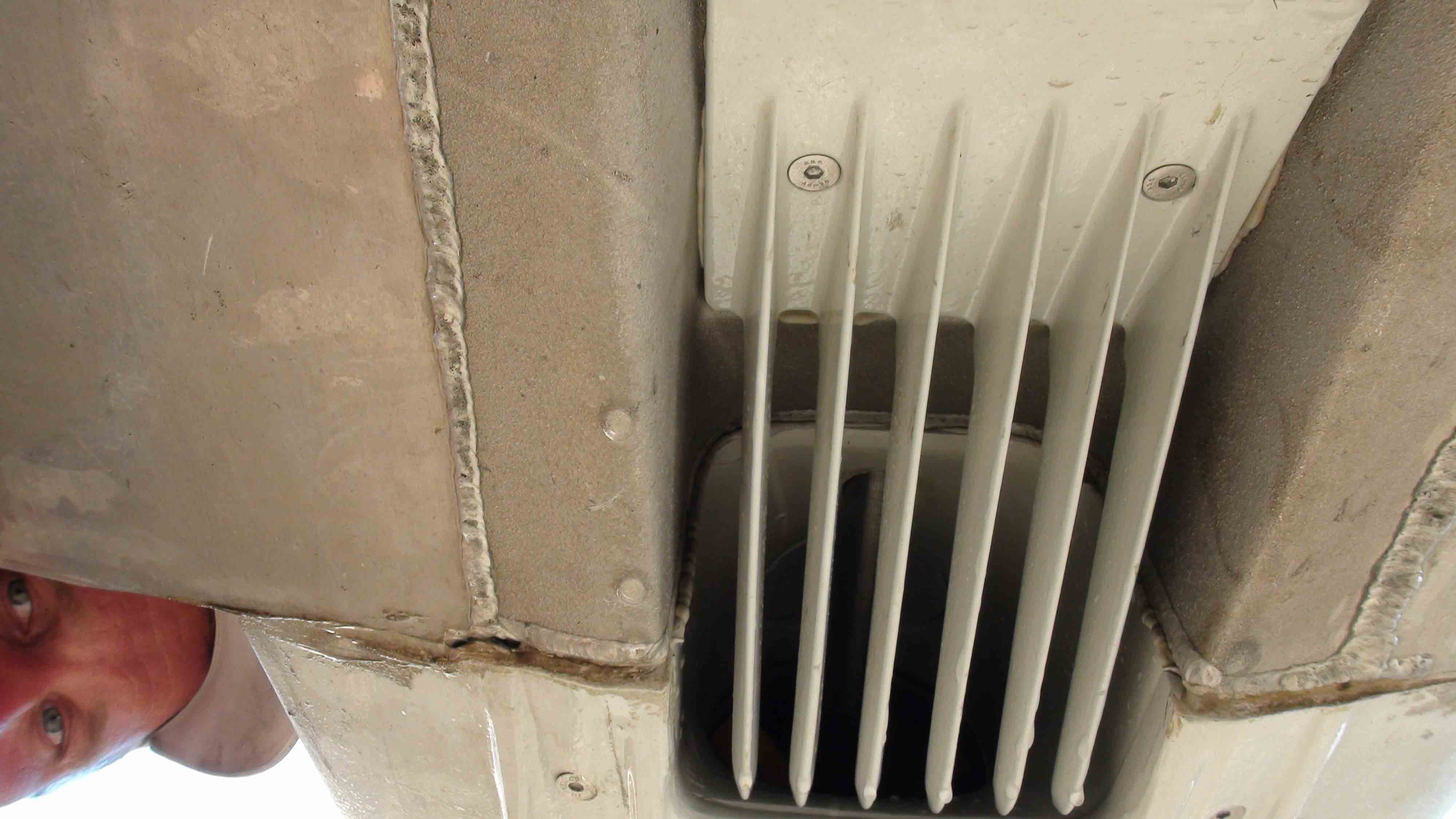

дядя Вася писал(а):2. Уступ...
по фотке трудно судить, наверное можно сварить в стык, зачистить, а с обратной стороны - усилить накладками итд, если конечно отлито не из гамна а из нормального сплава типа АК.
НЕ держа в руках - трудно понять.
Думаю, что все таки должна быть какая то заводская проставка, вставляющаяся в водовод. Но у нас её нет. Карманов советует не сцать, ставить как есть, мол все поедет. Хрен знает... сумлеваюсь. Ступень три сантиметра.

На almarin так же сделано
то же не стыковочка

Д. Вася это так на "Корвете" сделано ,так сказать производителем.Катер чужёго дяди-разрешил пофотать.

Видишь ли, Василий... Дима, безусловно, помогает разобраться. Он и сказал мне - ставь так как есть, все поедет. Я и ставлю. Но сомнения есть. Так вот чтобы их развеять я и озвучил здесь этот момент. А где, если не здесь, спрашивать то, Вась? Дима сейчас сам только разбирается с этим моторкомплектом. Катер с такой силовой установкойи ВД пока еще воды не видел и у него. Так что мы, как бы, паралельно пробуем этот продукт.
