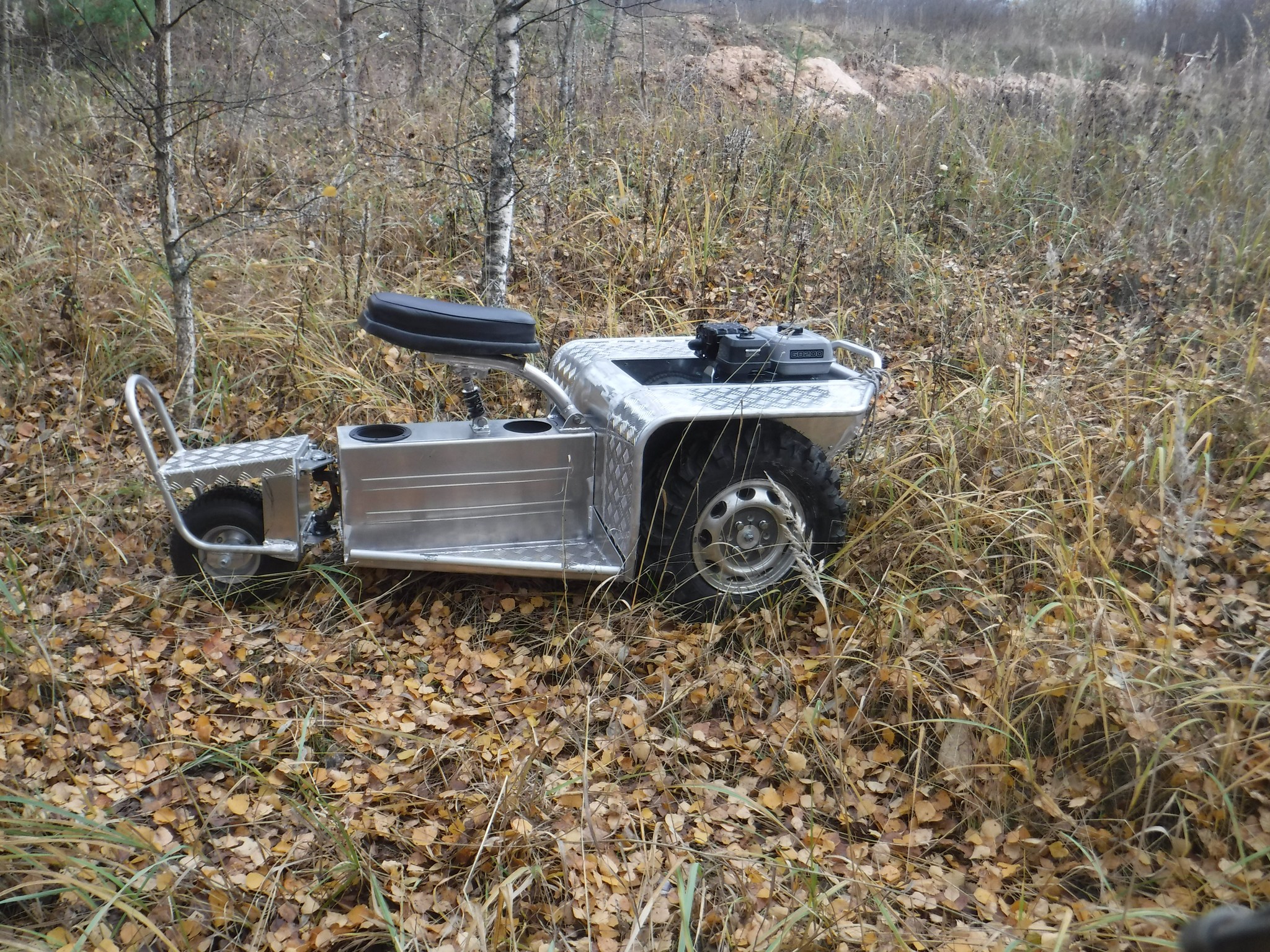

Взял за задний релинг , легко докатил до воды.
На воде - не кувыркается. можно буксировать на шнурке. ;)
Ездока на воде конечно не повезет, это любому ежу понятно.
В лесу, обычно глубокую лужу можно обойти по лесу, а "Ёжик" сам по воде , по прямой.

Варю дальше.
Вариантов мотора два.
Один снимается,другой на ту же раму ставится.
Весь процесс - несколько болтов открутить - закуртить.
В сухом моторном отсеке есть место под батарейку размером 500 х 300 х200 ,

ВЫехал покататься.
Пока без руля,просто понять - что же получилось . ;)

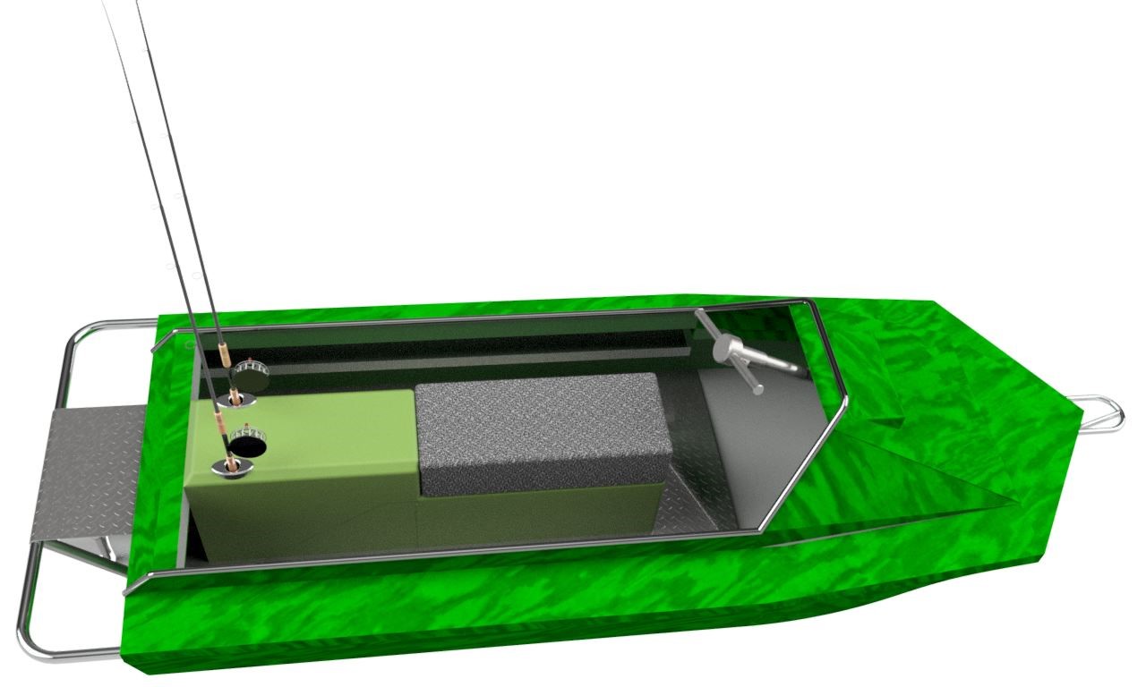

Из трёметрового листа рисуется такой.
Фактически это носовая половинка от Водомера-2.
Мотор - 9 лс. 270 куб , с электростартером.
Ну и конечно привод - "мутатнт" ,
никаких фуфловодометов для садомазохистов , и эксгибиционистов, снимающих ролики про водометы на пляже и на чистой воде. :D

дядя Вася писал(а):Из трёметрового листа рисуется такой. :D
Интересная идея, ходовой тент ещё бы добавить.
