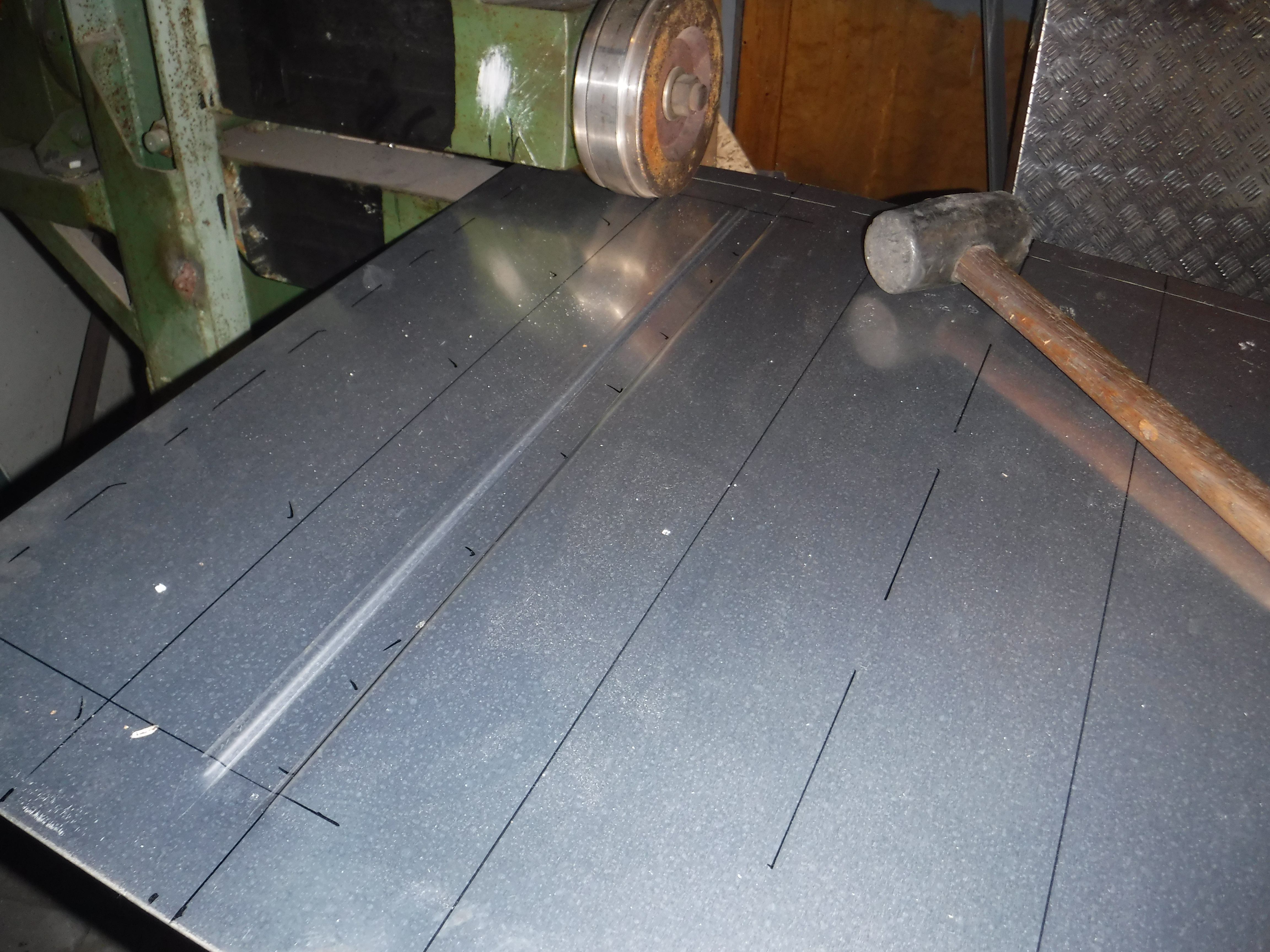

Начинаю потихоньку Ёжика вопрощать в металле. ;)
Сообщений: 4919
Re: Водомерка NEXT
Сообщение дядя Вася » 29 сен 2022, 20:41
Гибка кормового отсека.

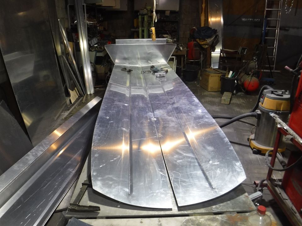

Сообщений: 4919
Re: Водомерка NEXT
Сообщение дядя Вася » 29 сен 2022, 20:56
вот как то так получилось
Сообщений: 4919
Re: Водомерка NEXT
Сообщение дядя Вася » 29 сен 2022, 21:09
ну вот , "жопка" уже в металле.
Дальше - режем, гнем, варим "машинное отделение" ;)

Сообщение stalker » 30 сен 2022, 06:04
При прокатке выпуклых полос , габаритные размеры сильно уплывают ?
Re: Водомерка NEXT
Сообщение дядя Вася » 30 сен 2022, 21:54
изменения ничтожно малые, никогда этим не замарачивался.
