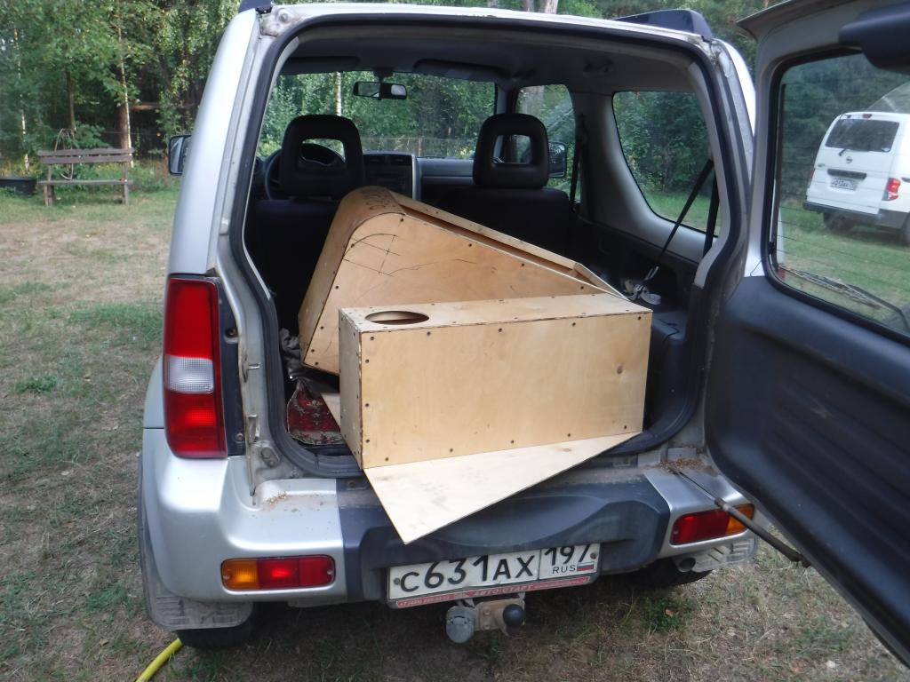

Мини потаскун для Водомера - плавающий( без седока) мотосамокат "Ёжик".
собран габаритный макет. Мотор - 6 лс Зонгшен.
корпус - сварной, герметичный, раборный, из Амг-6
расчетная масса - 65 кг.
