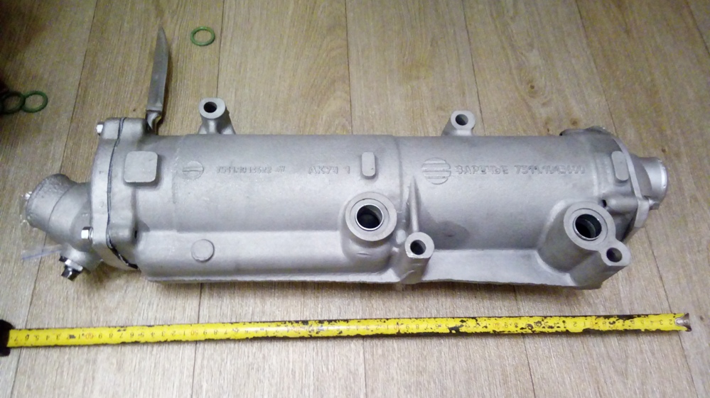

Вадим, сильно не спорь. ))
Просто -Проверь.Вот приведу свои фотки.
Вот белый коллектор -не попадала.
А, вот подвод медными трубками -попадала. Повозился с ними.
Ты подводишь воду , слишком близко к выхлопным патрубкам, да ещё на четверти сечения -к патрубкам. (видимо, для -красоты).
Есть более удачный способ подвода воды, который , заодно и ОХЛАЖДАЕТ для ПОЖАРНОЙ безопасности - Патрубки от цилиндров. Андрей знает.
Более технологично, подводить -не всю воду, именно - в коллектор, а по участкам выхода из двс или холодильника. Водомёт даёт много воды. И в векторно - несоориентированных патрубках может быть -очень много брызг и неучтённых течений струй.
https://www.youtube.com/watch?v=Q3psJsgqyYQhttps://www.youtube.com/watch?v=lbZwCmUosBY Сам паук с медными трубками , даже отсоединил -попадание воды.
