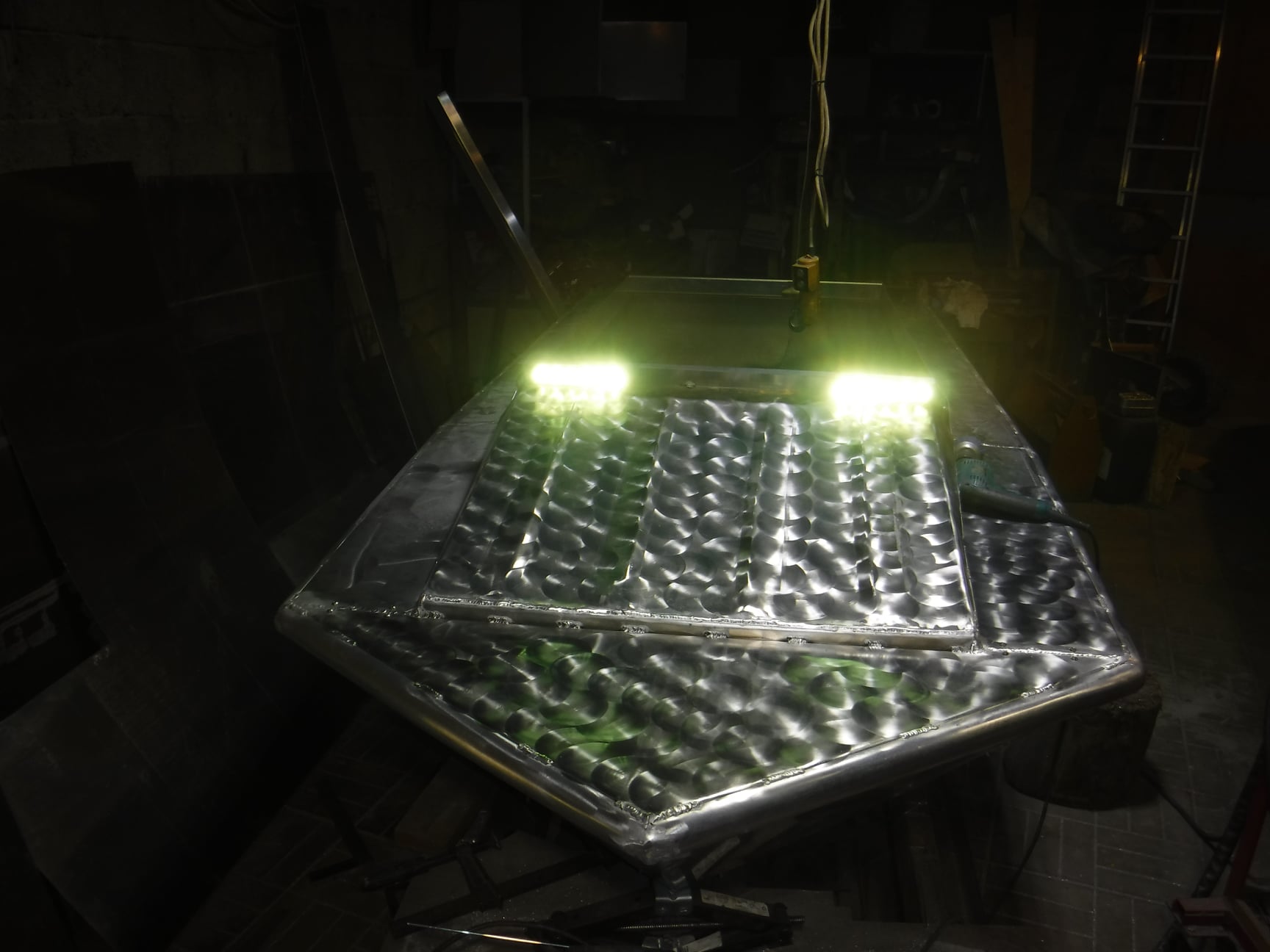

Re: Водомерка NEXT
Сообщение дядя Вася » 09 окт 2021, 20:02
на старом "Водомере" передний капот мне ни очень нравился - да удобно пилить завал , ставить сетки , итд.
На новом - мне больше понравился. большой сухой отсек.
При меньшей длине (привязка с листу 3000 мм) сохраняется возможность иметь спальное место, поэтому стекло и тент.
Сообщений: 4921

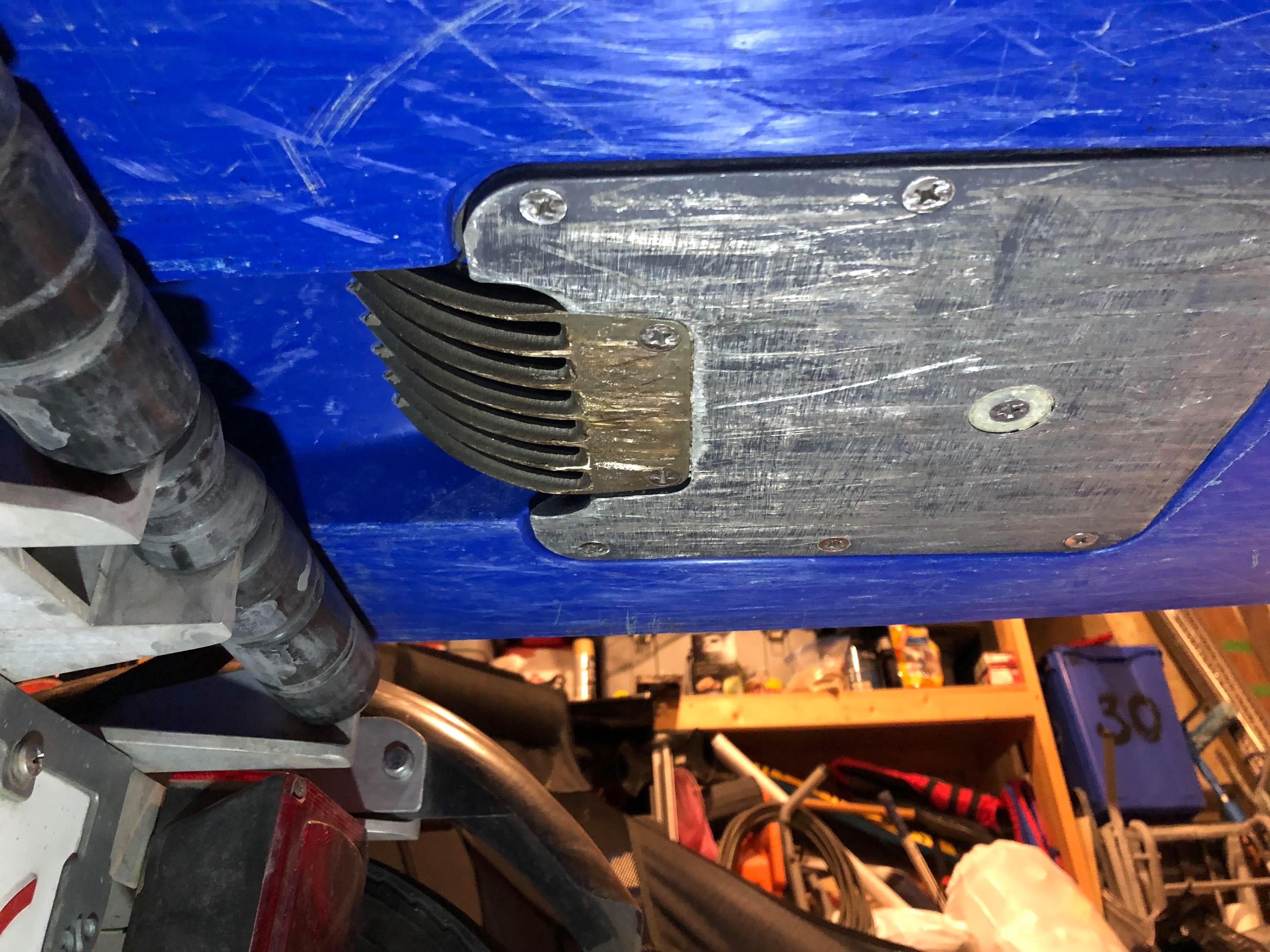

Сообщение дядя Вася » 09 окт 2021, 20:07
Заборная решетка на " мокае ".
Постоянно меняется , ребята в поиске. ;)
Сообщений: 4921
Re: Водомерка NEXT
Сообщение viktorr » 10 окт 2021, 07:59
:roll:
Эту накладку придумал водометный Гуру из ЦНИИ КРылова , которого окучивают "катранцы) за наличные Деньги.
Потому как К-134 с первого раз вообЩе не поехал , от слова - "нунихира".
Но поскольку все натурные испытания проводились у меня , тут в деревне на Волге, тут яи узнал новый термин - "Давление на входе". Вот этили "большими половыми губами" его и поднимали.
Но все равно - на одном и том же моторе Субарик - мой "мутант" ездил быстре и практически не реагировал на траву.
При этом "катран" 134 от любой травинки вставал - начинал кавитировать.
Кое какие фотки я делал, а надо было видео снимать. ;)
После этих экспериментов с маленьким водометом 134 мм , я Окончательно "забил" на водомёты классические.
Сделал свой "Мутант" - и он ездит , в реальных условиях.
Сделано 5 лодок с моторами от 9 до 25 лс.
