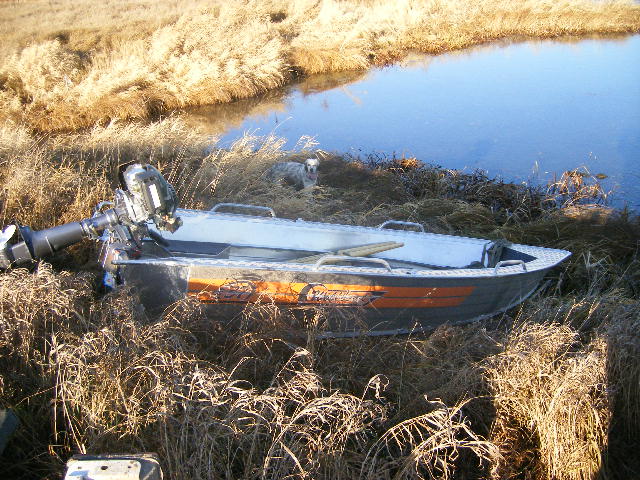

Намедни зашел в ларёк и у видел такую "машину" - вертикальный воздушник кетайский и нога от Мерка(Тохаса) -5
Аналогичный мотор "бригс & страттон" очень спокойно ездит по торфу и траве .. а фиглинеездить если нет "гиммороя "с водяным охлаждением.
Если поставить такой моторчик на вельбот-37... должна получится охотничья лодочка на - 1 чел.
Потому как " бригс"(из разговора с Владельцем) ездит по торфу - без проблем.
До этого был у него Тохас -5, который клинил несколько раз из-за "валенка" на крыльчатке.
Фотку сделаю чуток позже.
А сего-дня разговаривал с Владельцем конторы которая собирает этимоторы - он обещал дать на этой неделе тестовый мотор, так что есть возможность в Этот выходной покататься по траве-мураве.
Отьезд на "секретный полигон" на Волге ниже Дубны 7 км, -в субботу 12- 00, кому интересно можно созвонится 8916 679 45 87
Покататься - в воскресенье.
вот они -кольцо на тохасе это моя самоделка, сделана для повышения тяги на тяжелой лодке (мотор -запаска)

запуск-проверка без воды.....воздушник.
Шумит чуток громче чем водяной, оно и ежу понятно....

Сообщение дядя Вася » 01 ноя 2010, 20:40
сброс без "слипа" - "как два пальца об асфальт"

Сообщение дядя Вася » 01 ноя 2010, 20:45
чем круче берег - тем легче спускается лодка, причем 3мм металла это всё таки ....покрепче 5-ти слойного ПВХ... и калёса транцевые. естественно нахненужны....

Сообщение дядя Вася » 01 ноя 2010, 20:49
железяки , стекло, сучкИ в траве - естественно ...."не напрягают"

Сообщение дядя Вася » 01 ноя 2010, 20:55
В такой воде - воздушник вне конкуренции, и так может молотить часами.
ПО привычке всё время оглядываешься - "смотреть струю".

Сообщение дядя Вася » 01 ноя 2010, 20:58
Траву конечно мотает, но можно задирать ногу в воздух - и чуток газануть, если не слетить... ну значит останавливаться и чистить , рукой.
