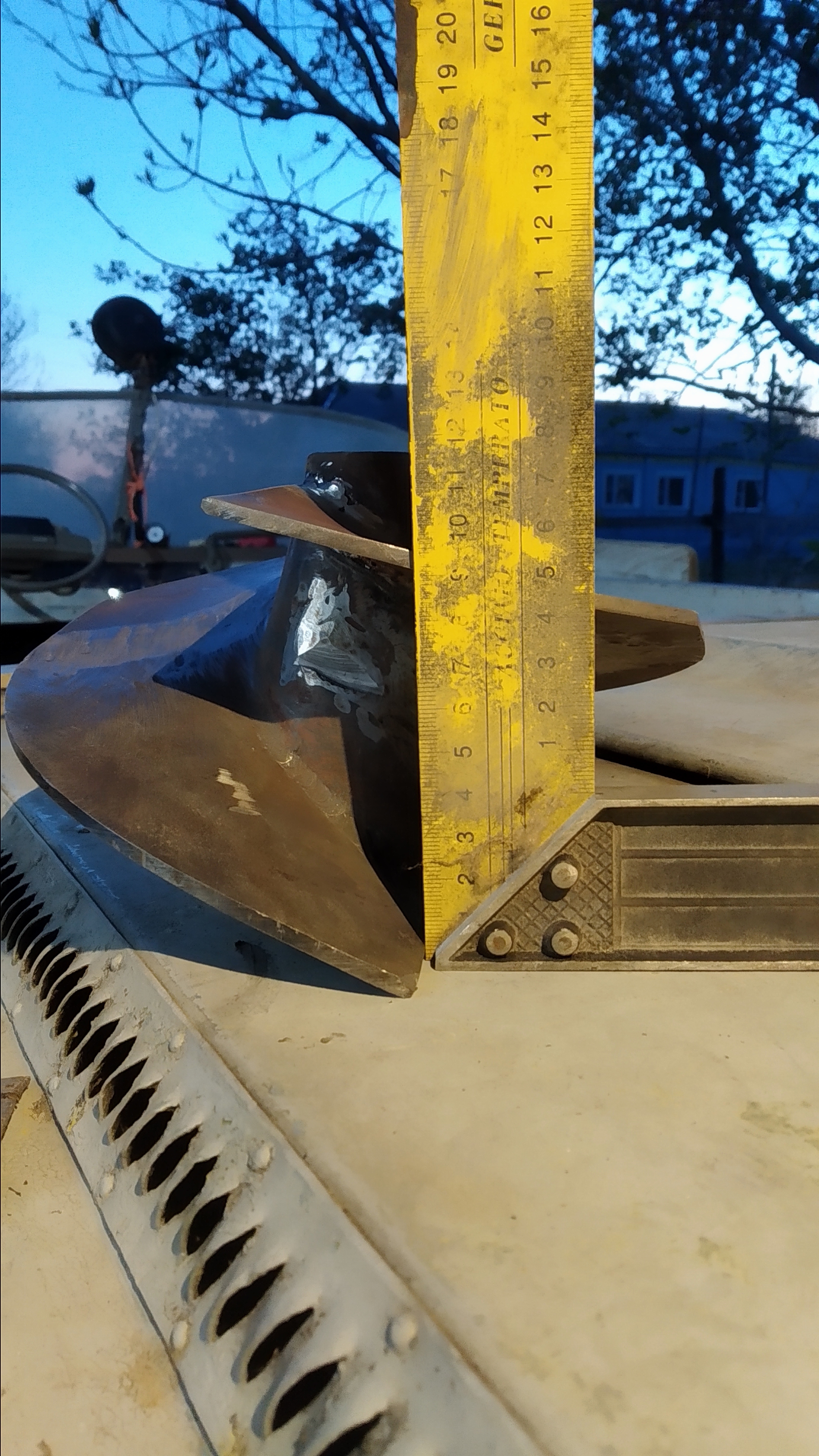

Сообщение Дима RB » 18 май 2020, 14:37
Подскажите шаг импеллера пожалуйста. Сваял его из того ,что было , насмотревшись на современные , хорошо" ввинчивающиеся" импеллеры.
На фото 92мм. строго под углом 90град. от гориз.плоскости. Лопастей 2.

Сообщение viktorr » 18 май 2020, 15:56
Да, Дима РБ - долго ты шёл к нам.))) Мы-же тебе и пишем, и весточки шлём, а, ты никак не придёшь!!!! :D
У нас, ты получишь - все ответы на поставленные вопросы.
Вот на этот вопрос , который ты поставил в сообщении я тебе отвечу так:
Шаг будет у двухлопастного винта , который ты представил на фото , равен - 184 мм.
НО , ПРИ Условии - если ты Отпилишь у него (винта) вот ту часть лопастей, которые идут после верхнего конца жёлтой линейки. То есть, сделаешь ЕГО БЕЗ Перехлёста.
И, то -при условии, что у тебя выдержана Винтовая линия на части лопастей, которые под размером линейки.)))
У того винта , который ты представил на фото -НИКТО не померит ШАГ! :D
Дело в том, что ,тот перехлёст , который идёт за верхним концом линейки - это , УЖЕ не этот Винт , а- другой , с неизвестным шагом, который добавляет "тяжесть" винту в Общем.
Другими словами. ;)
Если ты уберёшь пререхлёст, как мы говорили -выше, у тебя будет винт -Шагом 184. Но, если ты к этому винту -приделаешь Перехлёст, то -Винт Утяжелится (средний шаг этих 2-х винтов - будет больше , чем 184), НО, НИКТО не скажет- какой это будет Шаг!!! Перехлёст -это уже другой винт, который "приделан" к выходному винту , который -на 184.
Понял :) ?
Если не понял -перечитай ещё раз, и ещё раз.
Все сомнения свои - излагай в сообщениях. (вопросах).
В конце концов -поймёшь. (я постараюсь).
Сообщение Дима RB » 18 май 2020, 17:08
Ни хрена не понял,.
Изначально это был импеллер с шагом 185.
Я хотел уменьшить шаг,уменьшив кол-во лопастей(т.к по-минусински шаг это это расстояние умноженное на кол-во лопастей) и хотел уменьшить срыв,придав такую форму лопастей на входе...

Сообщение viktorr » 18 май 2020, 20:09
Дима RB писал(а):Ни хрена не понял,.
Т.е в итоге у меня импеллер с тем же шагом(производительностью) получился?
углы наклона лопастей я старался сохранить.

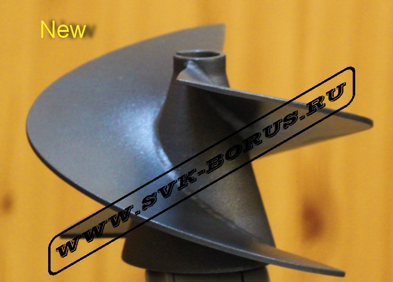

Наверное, ты хотел сделать вот такой винт? :)
Круто!
"Я хотел уменьшить шаг,уменьшив кол-во лопастей"
Эта фраза , как-бы -НЕ существует! Так говорить -Нельзя))). Это -Галиматья. ;)
При изготовлении винта- ты делал шаговую горку?
Сообщение viktorr » 18 май 2020, 20:16
Ну и , вкратце: что за катер; мотор; водомёт? Диаметр водомёта(винта).
Сообщение ANP » 18 май 2020, 22:53
Мерить надо от того места, где входящая кромка сходится с местом обработки резцом токарного станка по основному диаметру импеллера, все, что в меньшем диаметре можно не считать имхо. Хотя все, что меньше "компрессионного" участка тоже имеет шаг, но не влияющий на основной. Поэтому Сталкер и выразился так - бесполезные завитушки.
Шаг у нового двухлопастного по этой теории замера около 160, если правильно разглядел линейку.
Катер наверно Восток с каким то маленьким мотором, для которого шаг 185 оказался большим.
Дима RB расскажи что да как происходит, какой водомет, диаметр импеллера, диаметр на срезе сопла, какие обороты и что за мотор?
