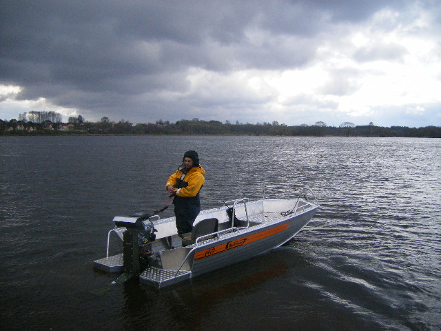

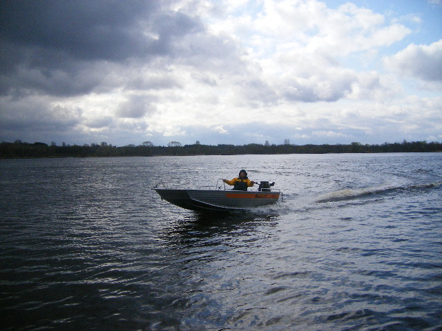

Немножко цифр.
В одиночку бежит около 32 км час (трава - нетрава пофигу, по траве вроде и быстрее - плотнее среда, не замерял, так как обкатка проходила в очень узком месте, рук нехавает).
Вдвоём - около 30 км/ч, втроём - 22-23 (все примерно по 90-95 кг ).
На самом малом (отпущена гашетка) - 8-9 км/ч, на малых оборотах "чоппер" гребёт просто как буксир - "независимо от загрузки лодки, размер - имеет значение" имеется ввиду размер винта.
Управление - специфическое, требует навыка и физической силы, НО взамен получаете - спокойная езда по зтопленному лесу, сплошной траве, тине, итд. Для чего это надо - "распинаться" не собираюсь, это не для таскания ватрушки сделано
"Про горные реки" - просьба не спрашивать, такие вопросы я позиционирую как "идиотские", и в диалоги не вступаю.
На все остальные вопросы - постараюсь ответить.
Прокатиться - была возможность только один день, лодка сделана под заказ, упакована и на днях уедет к Заказчику.(Екатеринбург).
Снят видео материал, как смонтируется - будет повешен Ю-тубе. Вот и он

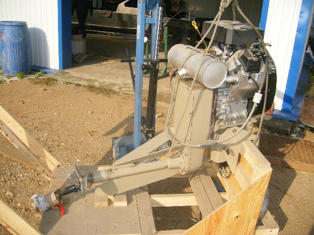

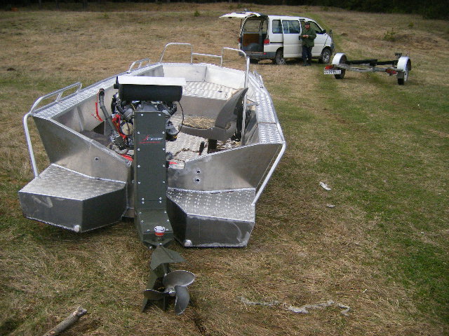

Сейчас есть в наличии (обычный заказ - 3-5 месяцев) болотные моторы 27 и 40 лс.
Можно собрать комплект.
