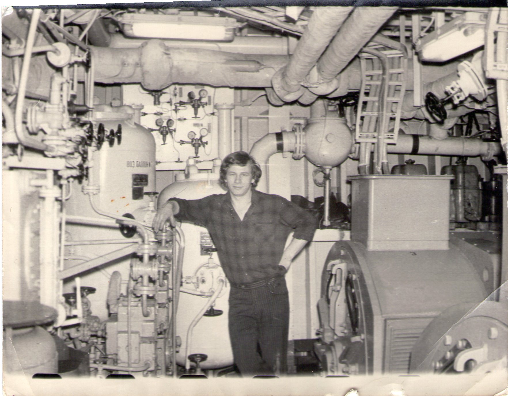

Больше скажу: на том "электросейнере", на котором я ходил в океаны-была такая Степень гибридности(по твоей схеме Василий): ДВС -крутили Генераторы постоянного тока, все генераторы и нагрузки , были включены в одну Энергоцепь("гоэлро") с постоянным , поддерживаемым ДВСами током в 1200 ампер. Ток постоянный.
В эту цепь был включён , естественно и Гребной электродвигатель(выше человеческого роста) , И, что тоже Интересно- Преобразователи постоянного тока в переменный-для обычных потребителей! " 2 штуки. Это- Электромотор постоянного тока-вращающий генератор переменного тока.! Вот на фотке - около меня(справа) -виден гнератор(оди из четырёх) . Схема соединения называлась "Констант". (постоянный по величине и полярности ток. Ещё можно было собрать схему -"Леонард", для передвижения -по льдам. Но, о ней -потом ;)

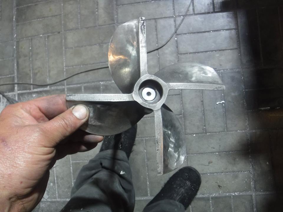

Вот у тебя , Василий- 4-х лопастной "винт". В сути, это конечно-винт.
Но, почему Он, при таких требованиях: не наматывать; пропихивать и меньше отбрасывать; при случае -скользнуть; при случае-срезать не срезая- 4-х лопастной?
Ты точно сравнивал его с Другим винтом?.
Скажу прямо- мне нравится -Однолопастной!!!(открою секрет). Винт с ПОЛНОЙ одной лопастью! Полной.
Плюсы: Увеличивается - Сечение Прохода! Оно, уже-не поделено, на сечения -поуже!(на 4).
Оно-ПРОПИХИВАЕТ с неимоверной силой!
Не наматывает.
Выходную кромку лопасти сделать похожую на одну из твоих лопастей- Больше Шаг-чтобы- высасывала всякую осоку.
И , главное- при встрече с Кочкой- Однолопастной винт- Как-бы ввинчивается в неё : где подрезая, где -как "трамвай"!!!
Можно сделать винт -чуть тоньше- убрать неподрессоренные массы.
Если сделать небольшие зазубринки, ...-ну это я , уже далеко пошёл :oops: :)(что-то из ледокольной тематики :oops: ).
Вообщем- Гибрид по моей "Схеме" и однолопастной , с полным ДО -винт -и "Олень(двуногий)" -не нужен! ;)
Как тебе моя идея, Василий?)))
