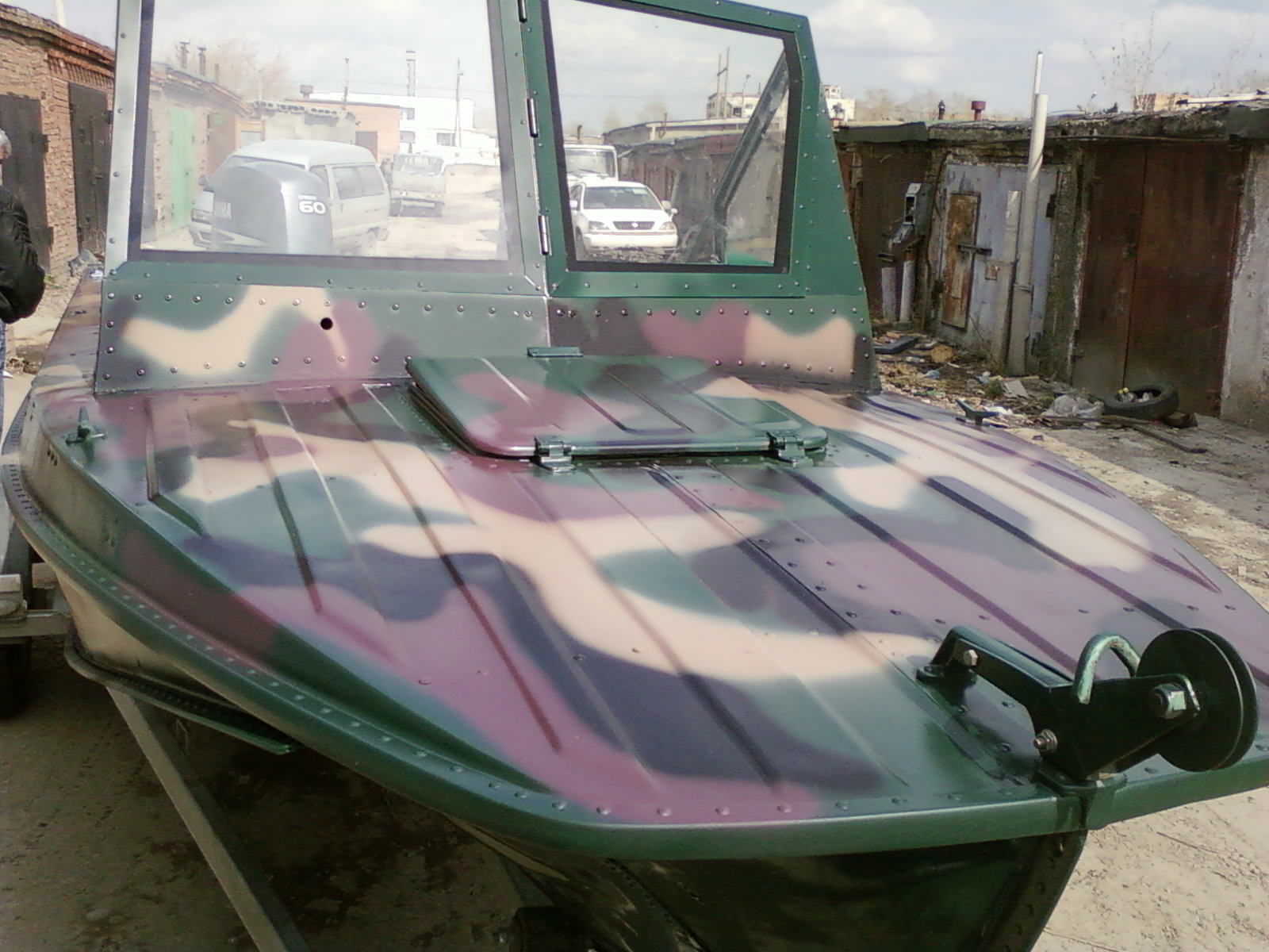

На словах . Белый 'River' 5200*2050 корпус амг5м ,дно4мм ,лыжа7мм ,борт3мм ,двигатель 2 JZ(таета) ,водомет сера Гамильтона с решоткой , винты Минусинск обороты 4200 скорость 57км по жпсу, водоем без течения , загрузка 2человека а 5чел скорость53-55.

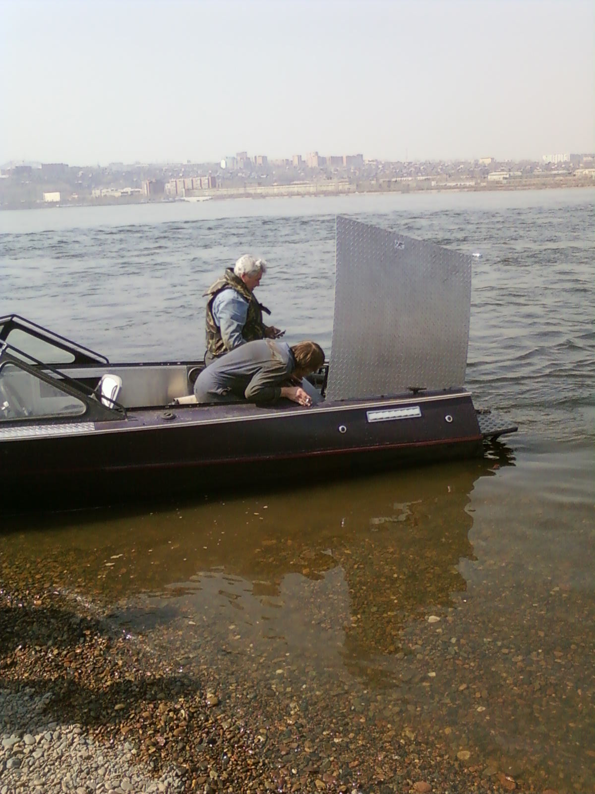

Ривер с акулой на борту : 5500*2050 корпус из того же ,толщины те же, двигатель тот же ,водомет наш с решоткой ,винты от туда же на 120 обороты 5500 скорость 65 есть еще один винт деланный местным умельцем(земля ему пухом) обороты 4500 скорость 66 а с загрузкой 5чел 61-63
Все замеры в присутствии свидетелей по жопсу стоячая вода водометы все с решоткой
