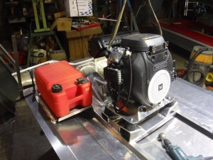

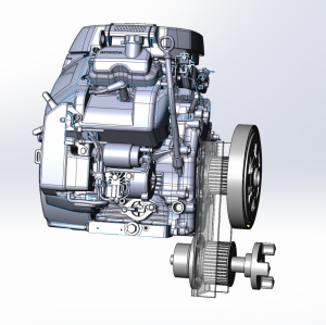

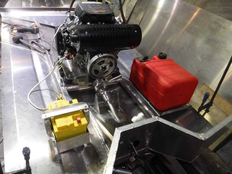

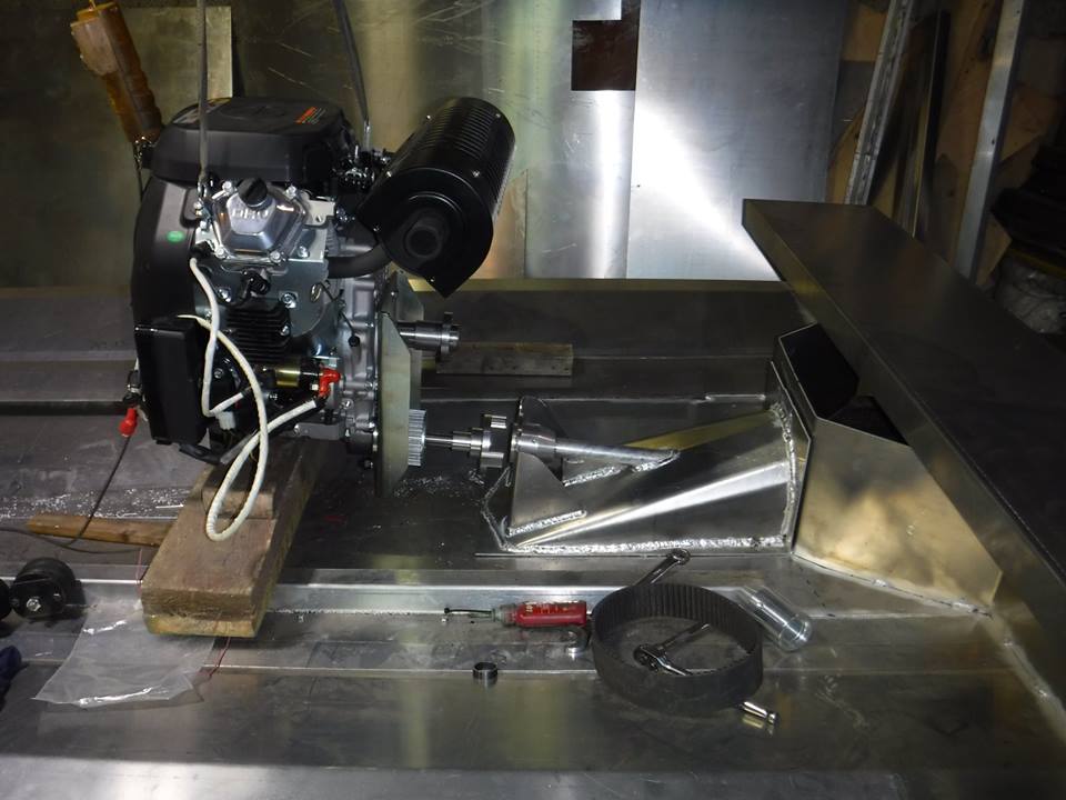

Cиловая установка.
1. Автомоторы , хорошие, япоснкие бу - не дорогие ,но для маленькой лодки тяжёлые. ВАЗ - вааще не вариант, чугунный блок, если новый в запчастях покупать - это брак 100%, переборка и доводка- получается дороже японца, и тогда кетайский вапрос - Анахуа? Обычный аргумент - зато запчасти дешевые. Ну это авргумент для дебилов и лохов наивных.
2. Гидроциклы. Новые моторы вааще космос, бу - это напёрски у трёх вокзалов.
Таких помоек гидроциклов как в америке или зеландии у нас нет.
3. Воздушник, чоппер.
45 кг, 680 куб, 23 лс при 3600 об мин. Навалом новых моторов - как оригинлов так и говнокопий кетайских.Разница в цене - 2.5 раза.
Поставил кетайца для "попробовать".
Трансмиссия - оригинальная , сделана по заказу в "Техномастере" (Тольятти).
Такая примерно стоит на мотокаяке - мне нравится.
Сообщений: 4922

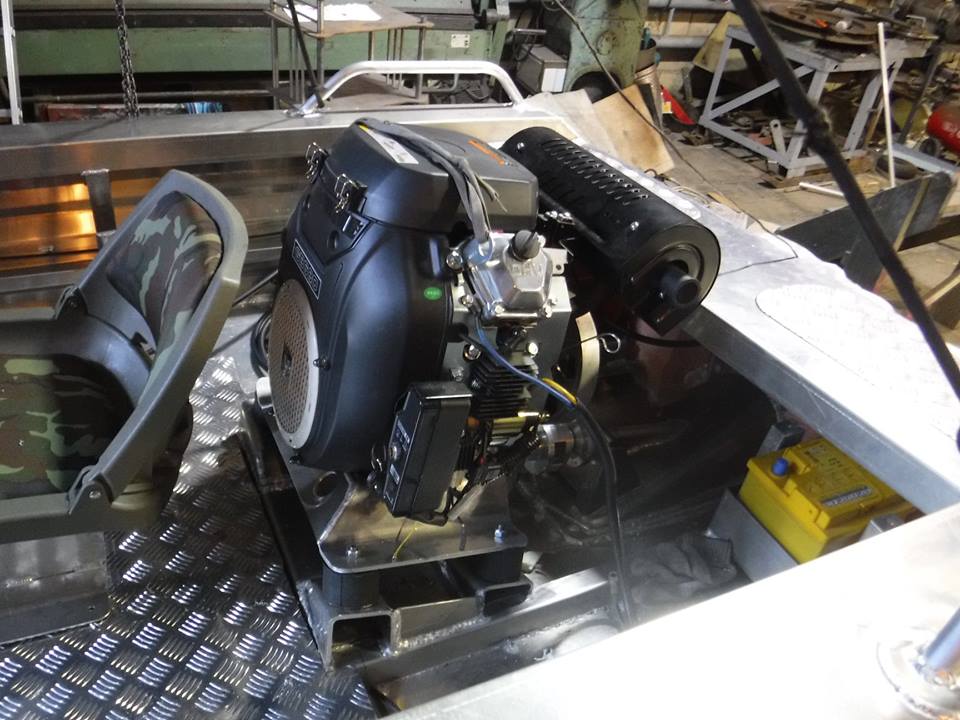

Re: Джет-Багги 3.
Сообщение дядя Вася » 28 сен 2018, 08:52
Мотор 680 куб - 23-27 лс это явно дефорсированные моторы.
Оригинал - должен ходить долго. При желании - можно "запилить" до 5000 об это будет и "лошадей" больше.
"Запиленные" такие моторы америкосы ставят на свои болотоходы.
Конечно - он шумнее, нужна хорошая вентиляция, нельзя сделать глухой капот, но зато НЕТ заморочки с "холодильниками", водозаборниками итд. Для средней полосы - это Гораздо более актуально , чем для Сибири ,

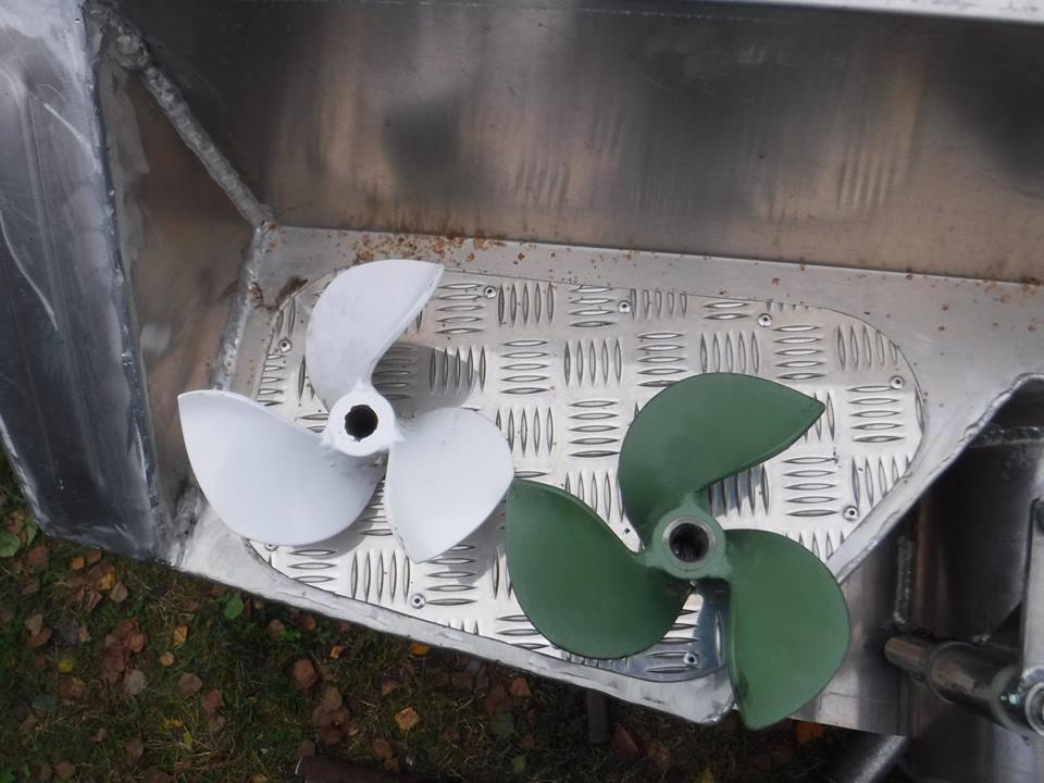

Re: Джет-Багги 3.
Сообщение дядя Вася » 01 окт 2018, 18:26
Пробую новые винты от "Техномастера".
7 град жары. Надо ставить "мухобойку" для такой погоды.

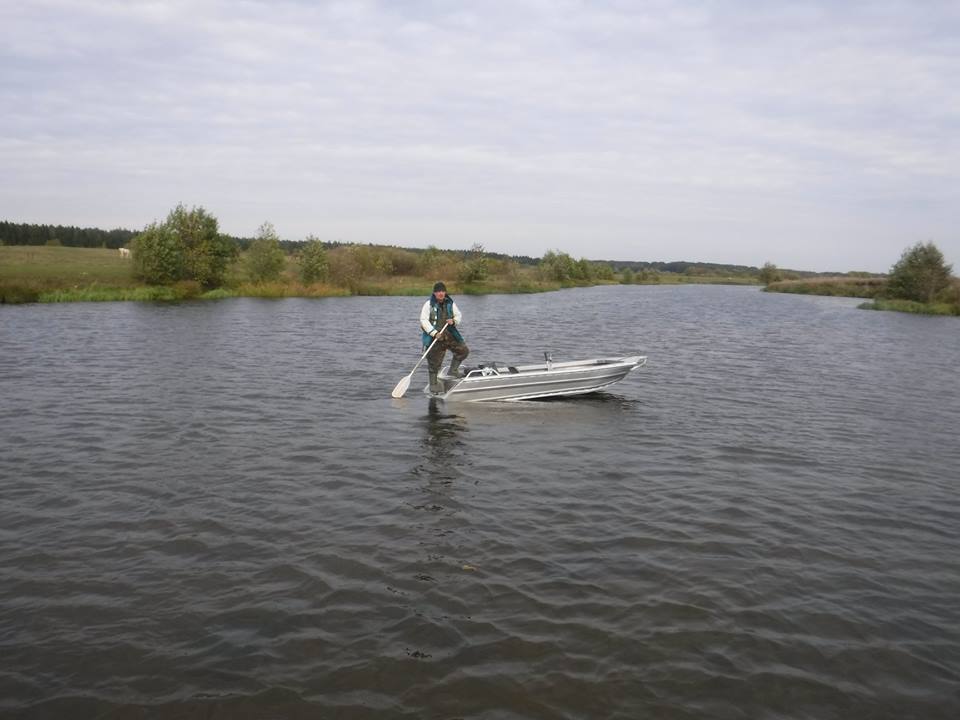

Сообщение дядя Вася » 01 окт 2018, 22:21
На"новозеландском" корпусе - так не получится :D
Неговоря уже про - рыбалку, работу со снастями, с бензопилой с лодки итд итп.

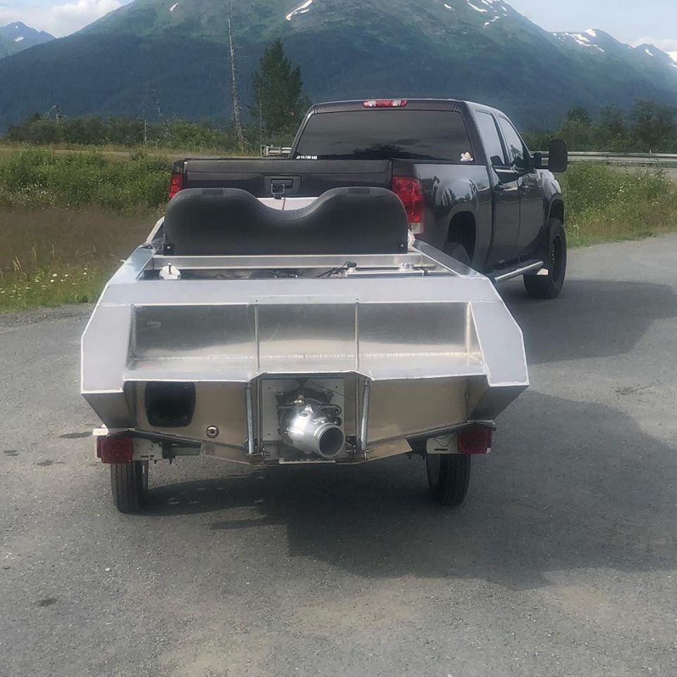

Сообщение дядя Вася » 19 окт 2018, 19:17
Ну и кто кого копирует? :D
Хорошая фотка вторая - хорошо видна разница в обводах любителям тупых копий всего что нипопадя импортного?
