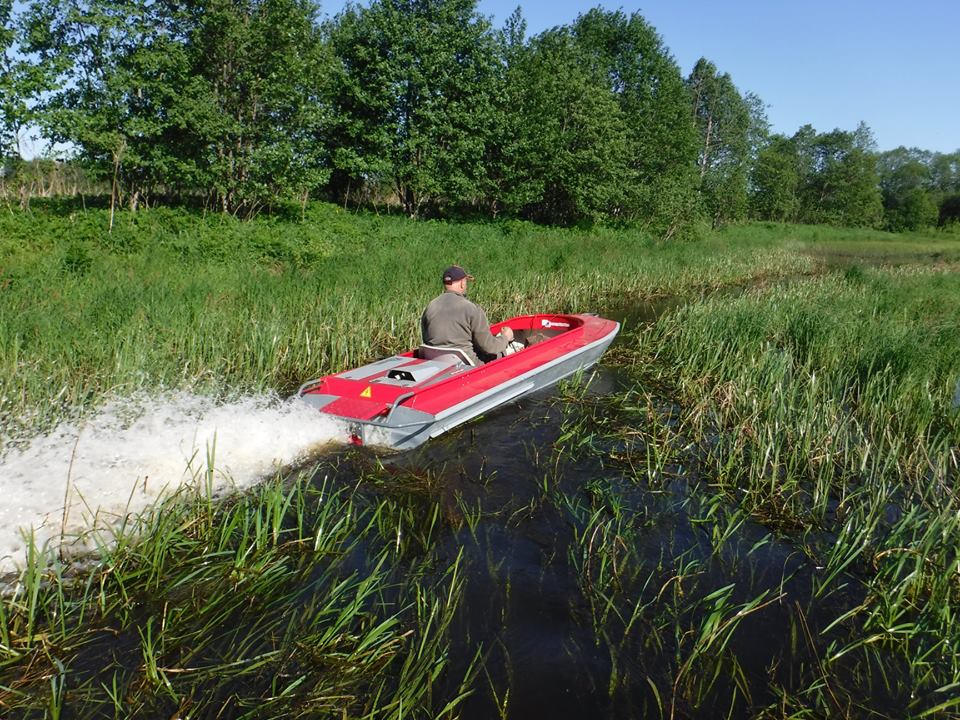

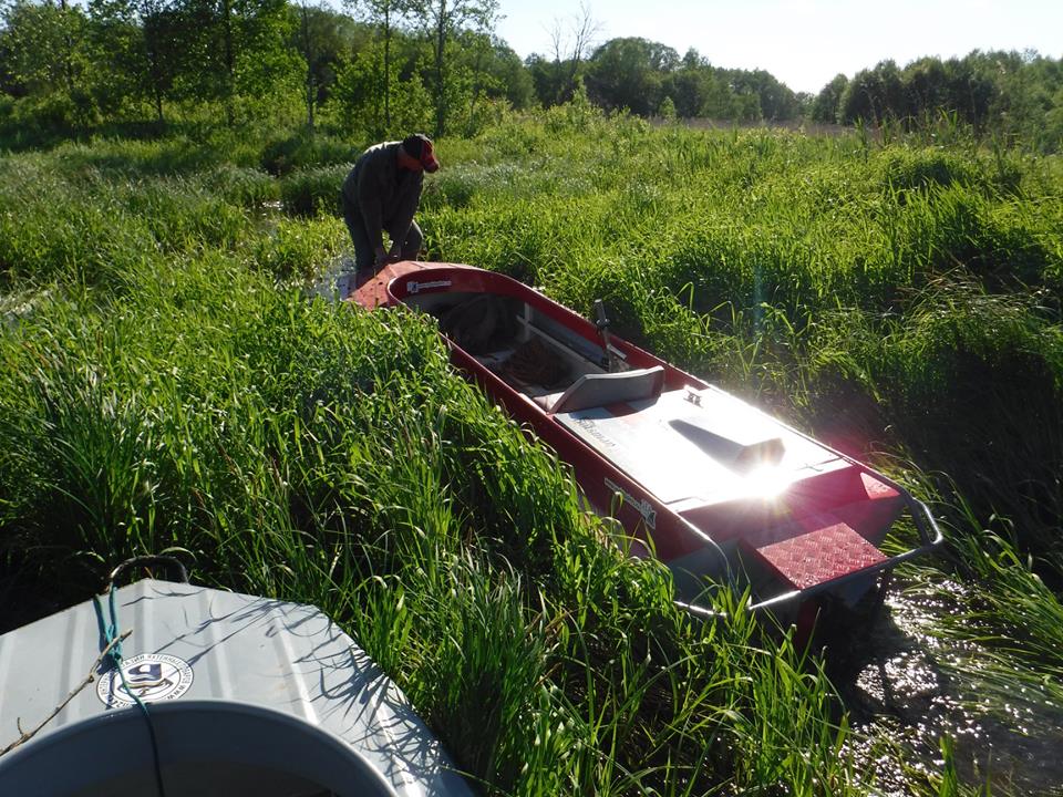

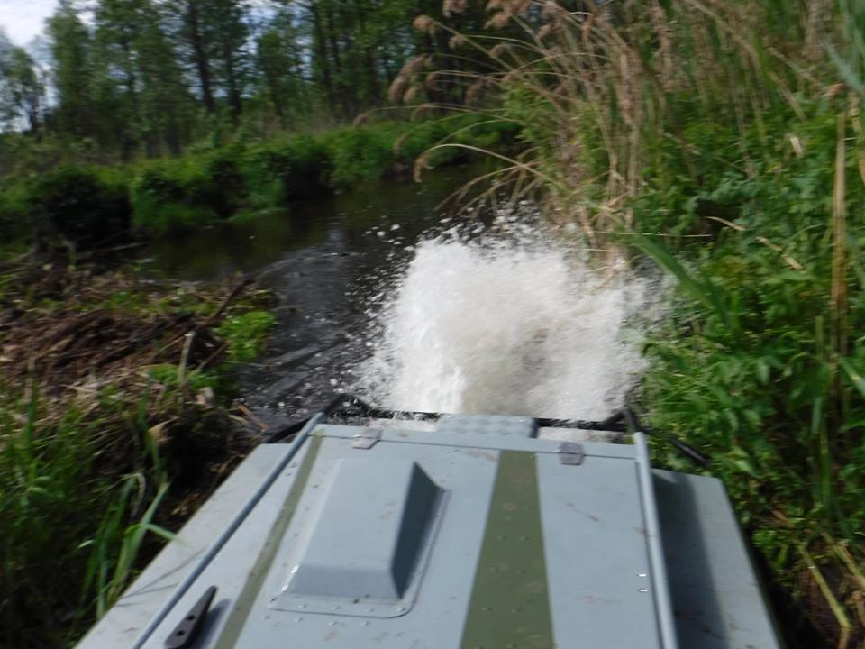

Вот вернулся из небольшой "экспедиции"- это больше было испытания техники.
Скорость - дело десятое, Главное - надёжность. На второй лодке - шел мой знакомый, к технике вообще "никакой" - врач, и при этом - НЕ убился, НЕ сломал, НЕутрахался на ремонтах итд ;)
На лодках стоит сцепление "Техномастер" - если бы его не было, возвращались бы на веслах, несколько раз винт клинил (палки, камни).Доставали - прямой с лодки, рукой 0. 5 минуты (Для безопасности - мотор всё таки глушили, но винт легко врашается, так как нет жёсткой сваязи с валом мотора)
ОЧЕНЬ удобно иметь "холостой ход" - мотор жужжит а в это время можно толнуться шестом, или жахнуть по упавшему дереву бензопилой , так как дерево , которое над водой 0.2-0.5 м не перескочить, и снизу не протащить, и в топях наступить не на что.....торфяник, под которым непонятная глубина....шест 4 м не достаёт дна.
