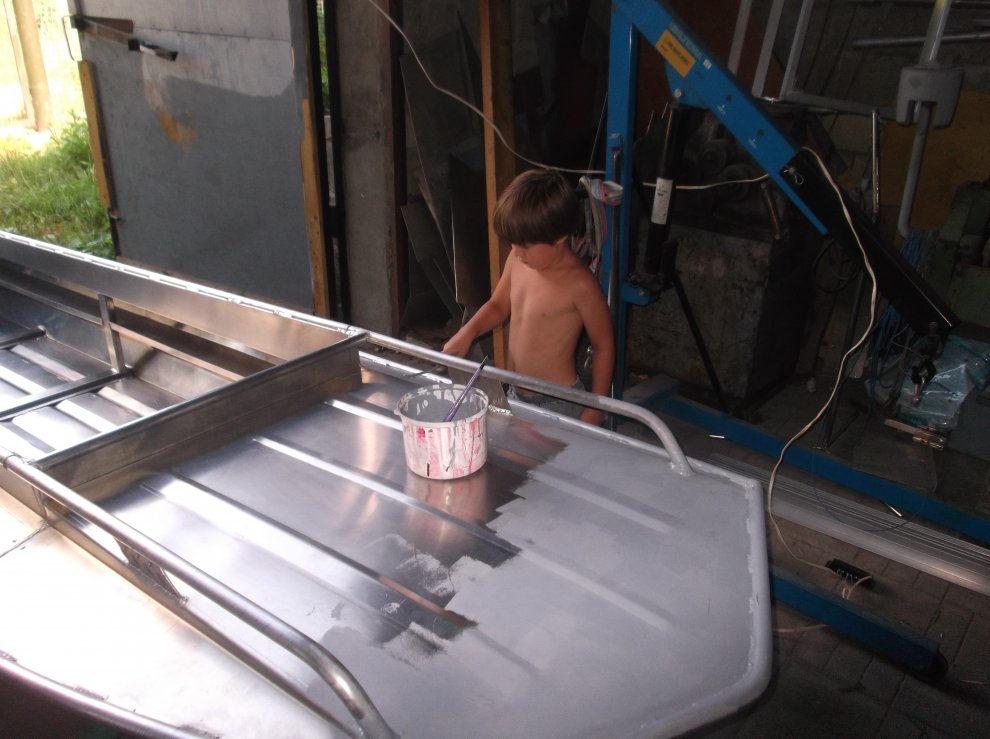

Корпус Джет-Багги 4.0 имеет свои "технологические нюансы"....он весь целиком резаный на лазере и гнутый по максимому, продольный шов всего один, можно применять в зависимости он назначения лодки разные толщины, от 2 мм до 4 мм. В" Лайтовом" варианте корпус можно сделать около 150 кг.
Основной мотор будет 9.9 лс ну а докатка джетовая - 50 лс :D
На берегу познакомился с интереснми "ребятами"...вертолётные авиаторы - подсказали как сделать "кумулятивную броню" очень лёгкую.
в лодке - можно применить на днище, а опыт работы с композитами кое-какой имеется
Вот думаю что можно собрать Джет-Багги 5.0 - Ультралайт. ;)

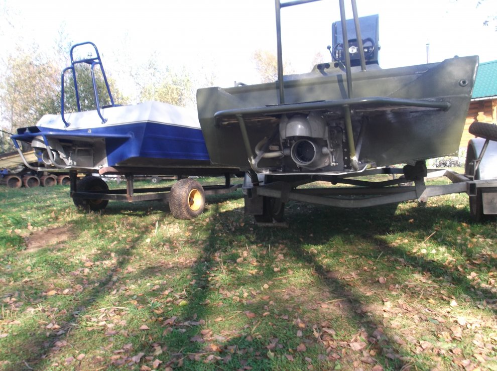

Джет-Багги 3.0 и 4.0
Что общего.
Стандартный лист 4000 х 1500 . Лазерный крой. Гибка на гибочнике с длиной ножа 4000 мм.
Сварено на одном стапеле. Моторы 1600 куб Сузуки М16А, Водомёт - Катран 172.
Крейсерская скорость 50 км час при 3500об максимальная - 72 км при 4900 об.
Расход - 12 л.час и 20 л час соответсвенно.
Стоимость обоих - 658 459руб (при курсе доллара - 67 руб)

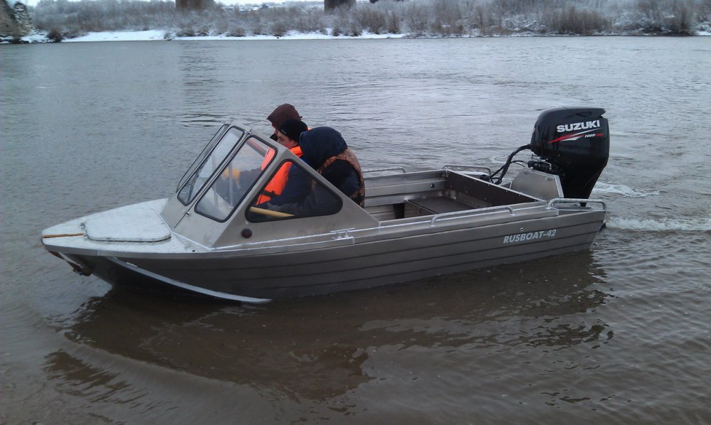

"Фантом стайл"...
килеватость поменьше.....выход на глиссирование... наносекунды , особенно с новым импеллером от Катрана.
Можно поставить палатку, устроить 2 спальных места, удобно стрелять на ходу с места "борт-стрелка", ставить и снимать снасти с носа любой длины...ну метров 200 легко даже капроновые....Легко взять на борт "десант" 4 чел, которые удобно сидят на борту....
мотор - избыточен для такой лодки.....если не нужно уходить от погони и не догонять.
Этот корпус - хорошо бегал с подвесником 25 лс. 1чел - 50 км час, 3 чел - 45 км час.
Вывод.
Лодка с такой компоновкой на порядок "утилитарнее" ньюзиланда.
Легко смещать ЦТ при езде с "матросом", можно откренивать, ставить в нос "вперёдсмотрящего" с шестом итд, ходить в полный рост по периметру лодки( со спинингом например)
Скорость в реальной жизни более 50 км - не нужна, единственный положительный момент что автомотор на оборотах 3500 жрёт мало и работает без "изнасилования"
Надо бы поставить водомёт около 25 лс. тогда будет расход около 5 л час.
Ну при условии - что это будет Правильный Водомёт, у которого ТТХ аналогичны винту.....а не сраную "улитку".
А такие водомёты - Есть. Я такой держал в руках.
Надо бы и лодку собрать с таким.
