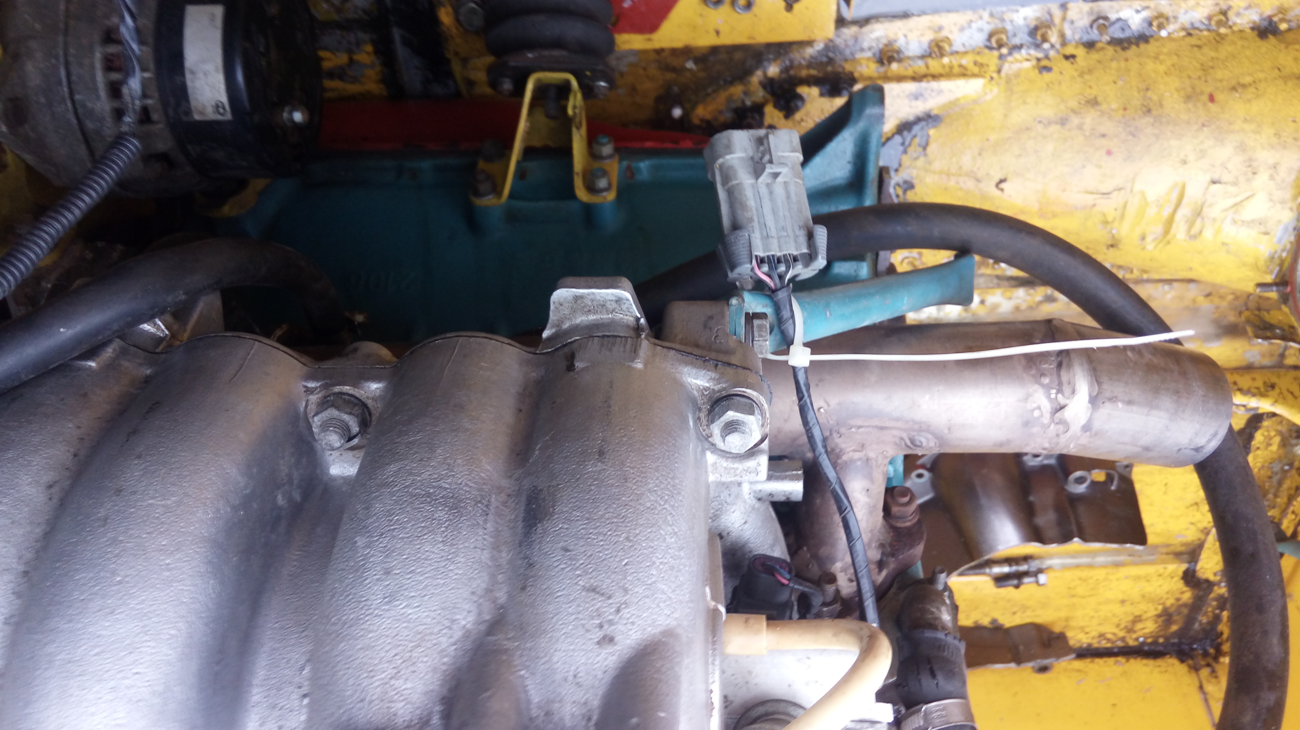

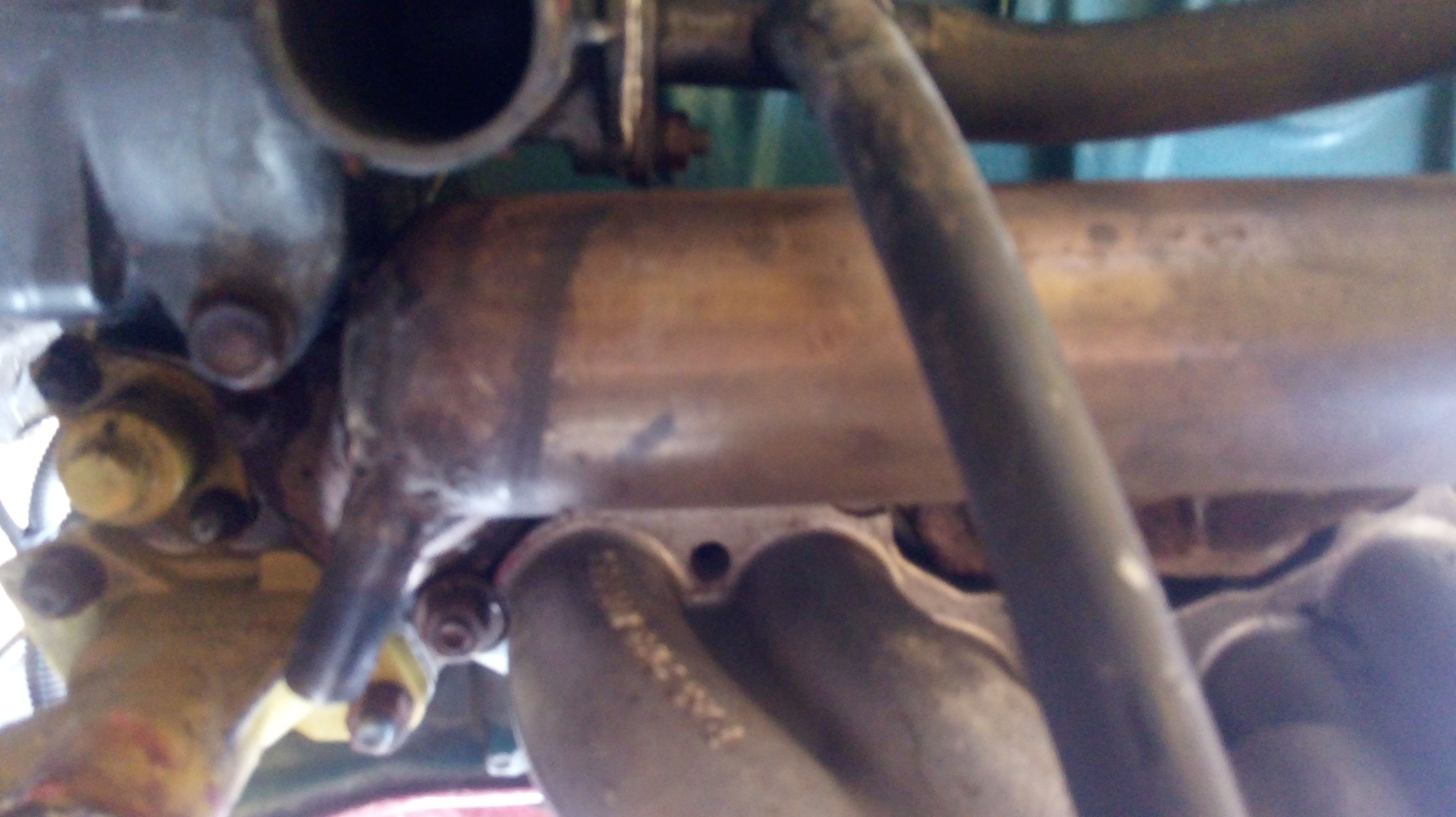

вадим в писал(а):Охлаждение коллектора буду делать. Приварю трубки в каждый патрубок.мокрый выхлоп.ДА. Маховик огонь.
Вадим, ещё , что заметил ;)
"Приварю трубки в каждый патрубок.мокрый выхлоп"
Может я и ошибаюсь. Вот ты говоришь о мокром выхлопе.
Главное - НЕ думать, что ВПРЫСК в трубы - ЭТО - Мокрый выхлоп. )))
Основное назначение этой функции- ОХЛАЖДЕНИЕ труб коллектора.!!!
Не надо стараться( и не сможешь) завести всю воду "Мокрого" выхлопа -через Впрыск! Это -Впрыск. Основная вода в глушитель идёт из любого другого места и образовывает -Мокрый выхлоп.
Ты просто не представляешь -СКОЛЬКО идёт воды из водомёта на Охлаждение через 12 мм патрубок :shock: ))). Ну и выходит в глушитель. :)
Скорее надо стремиться охладить патрубки - без завода туда воды. (как мечта). Есть такие схемы. ;)

Сейчас стоит так.

Сообщение viktorr » 17 фев 2020, 12:39
вадим в писал(а):Наверное так и сделаю обращусь к Андрею.
Очень -Умно))).(Про Андрея).
На фотках я ничего не понял.)))
У Андрея есть интересные решения. И , даже- красивые. ;)
С таким мотором и Ореолом плавания, я-бы сосредоточился на прямоточном охлаждении, с Двумя кругами циркуляции- Малым и Большим, Это позволит иметь постоянную в пределах автомобильной - температуру ДВС. И без лишних заморочек с теплообменниками.
Нужно, только оставить -Термостат. Без расширительных бачков.

Сообщение вадим в » 17 фев 2020, 15:37
Про прямоточную систему не понял,а термостат оставлю.На верхнем фото справа трубка. Куда подводится вода.
