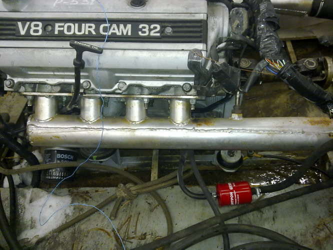

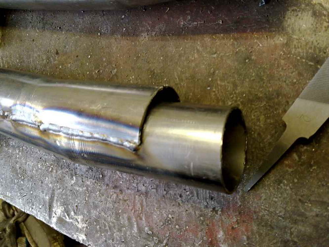

Рома,выход воды из коллектора надо делать сверху,как у тебя на фотке-в нем будет воздушная пробка.
Сообщение Беккер Роман » 03 май 2010, 17:54
doom-63 писал(а):Рома,выход воды из коллектора надо делать сверху,как у тебя на фотке-в нем будет воздушная пробка.
Андрей, у меня внутри перегородочка вварена, которая держит уровень воды в рубашке. То есть вода в выходной сосок попадает с верха рубашки.
Единственное, что может негативно влиять, это подъем носа катера при глиссировании. Но мне кажется, там струя с водомета такая будет, что весь этот воздух выдавит. Через месяц испытания - узнаем. :)

Сообщение Беккер Роман » 03 май 2010, 18:00
PMS писал(а):
Беккер Роман писал(а):
Роман, из какого металла и какой толщины. - сварен коллектор ?
Мой сварен из ЗИЛовской приемной трубы. Диаметр где то 65мм толш 1,2-1,5мм. В любой магазин с грузовыми запчастями зайдете померите точно.
Вот как это сегодня выглядит.[/quote]
ok
Одна и та же труба используется и как основная и как рубашка, навариваемая сверху основной ?
Место для кислородного датчика предусмотрено ? - Не видно.
А на выходе что ? - Глушитель ?[/quote]
Лямда стоит. она вроде успевает прогреваться.
Это прошлогодняя фотка на испытаниях двигла.
На выходе - как уже сказано выше - водяной замок. В простанародье - "Гусек" я их на ебае по 10 баксов купил. + в районе 30 долларов доставка обошлась.
У моего мотора выпускные коллектора низко расположены, поэтому без Гуськов никак. Без них можно воды в циллиндры черпануть и гидроудар поймать.

Сообщение PMS » 03 май 2010, 18:34
ok
Про установку лямды так и думалось, что стоит с другой стороны.
А насколько необходим водяной замок например на Амуре-3 с ПОК?
Там выхлоп идет через колонку, хотя мысль о гидроударе возникала.
