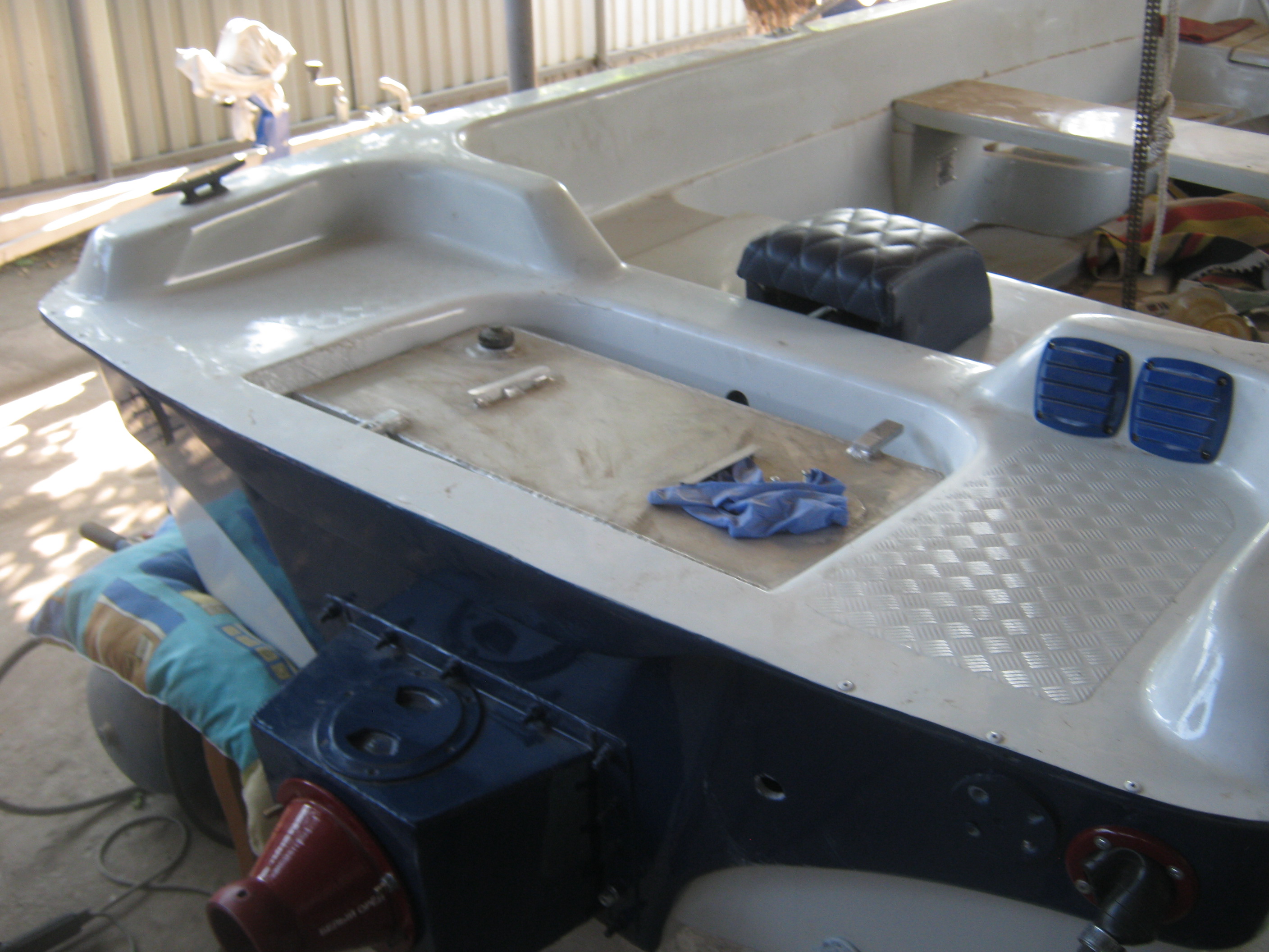

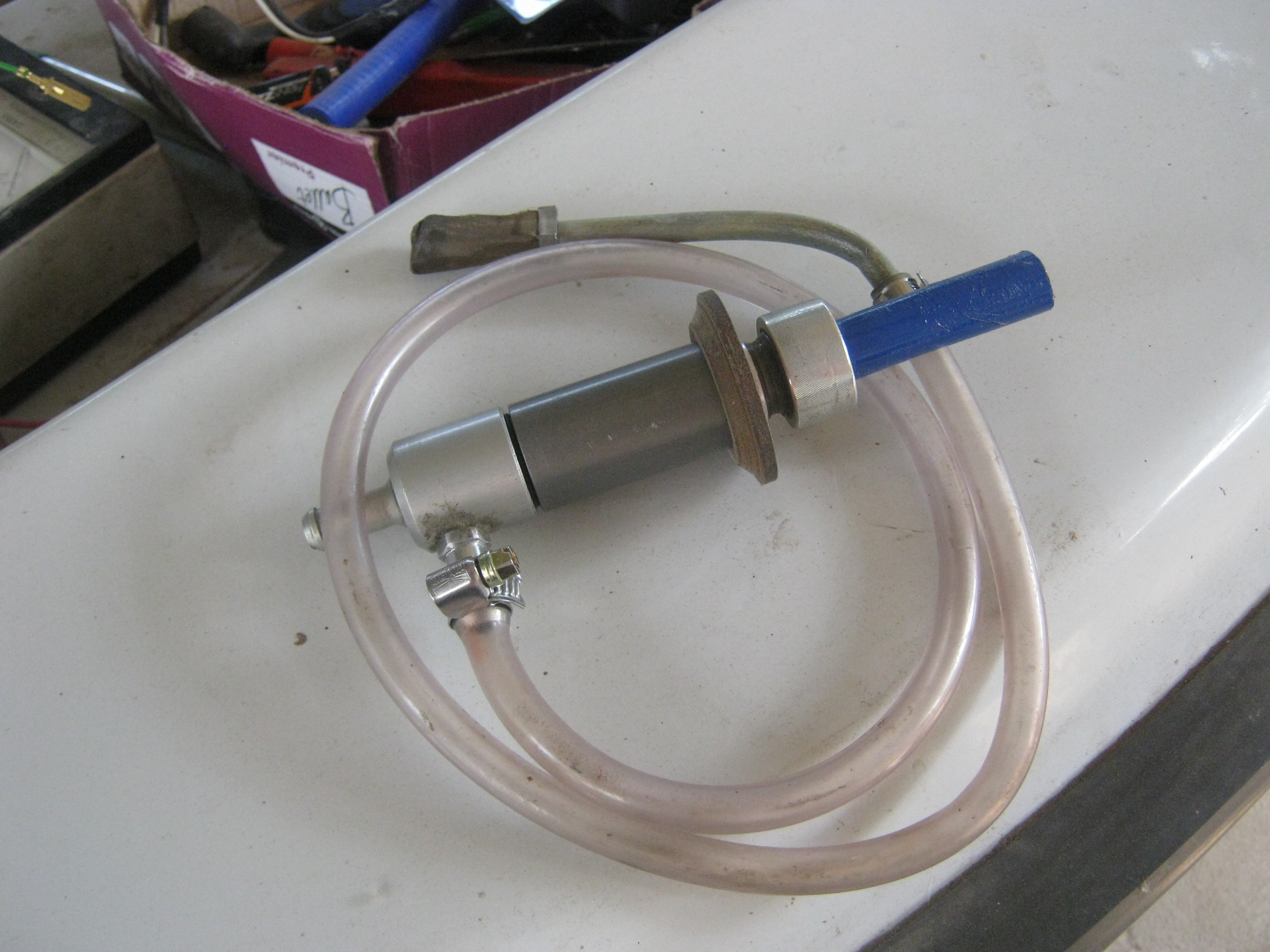

Хожу вокруг лодочки , то одно- то другое))). Вот начал вставлять такой гаджет - осушительный эжектор. Так валялся. Не думал, что он имеет какоенить практическое значение. Это девайс, вроде, от какой-то стиралки. Решил проверить. Просто подключил к водопроводу , а всасывание из кастрюльки. Н-да, удивил меня этот насосик. :shock: Типа -ВЖИК и нету кастрюльки.
Теперь , думаю, а как-же будет работать мой эжектор -на Выхлопе, типа -антинаддув? (наддув через "Зад")))
Таким макаром , он весь Вихрь -через коллектор вывернет :o (и выплюнет).
Так вот , оставлю я на осушение -эжектор. Собственно, он на всех гидроциклах стоит, хоть и не такой. Вообщем отверстие в транце -уже просверлил. Его проточил. Забор воды сделал через сеточку. Надо ещё, через сетку - подавать воду от водомёта.
Шоб не утопнуть :D
Это первая фотография.

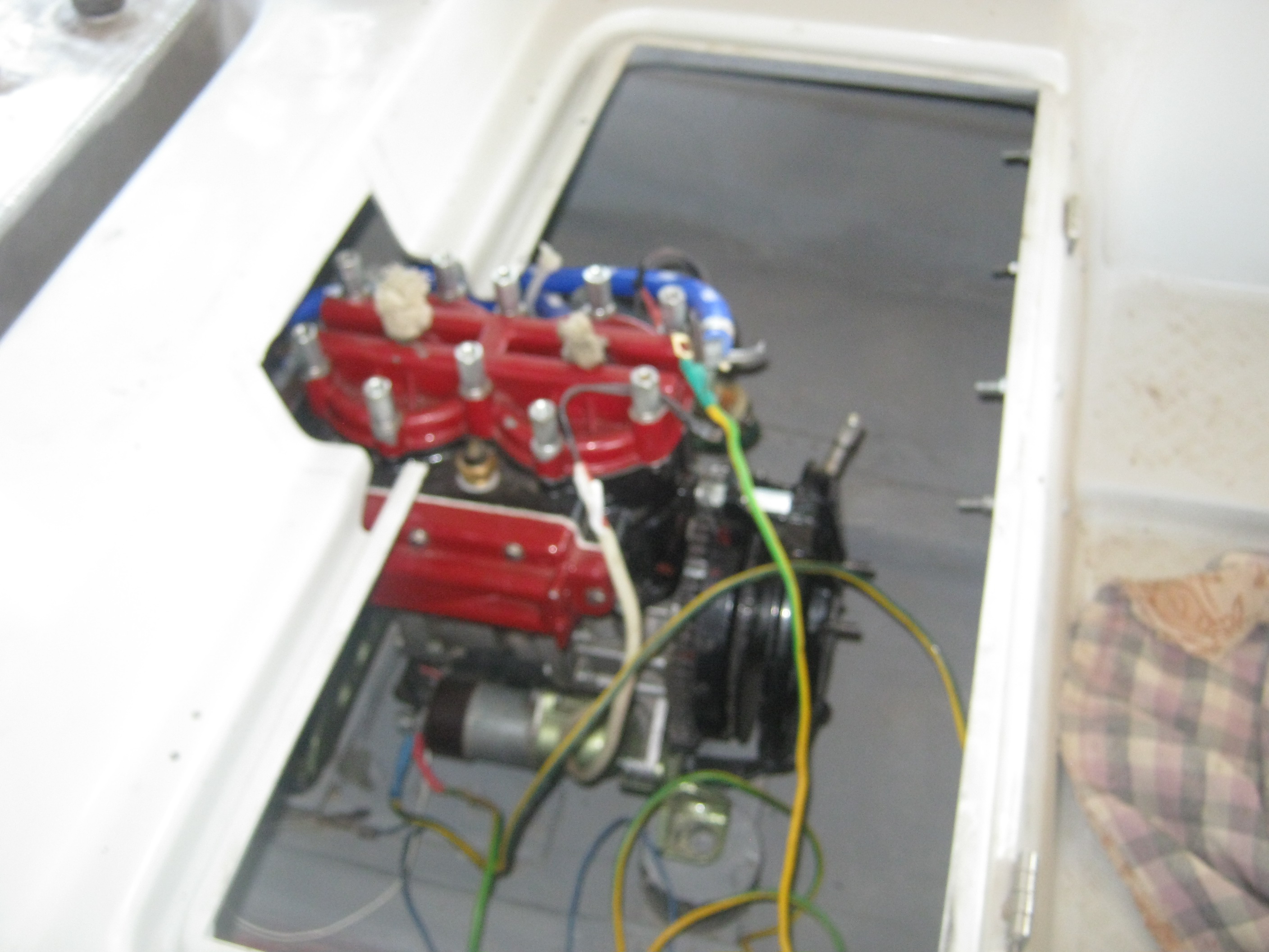

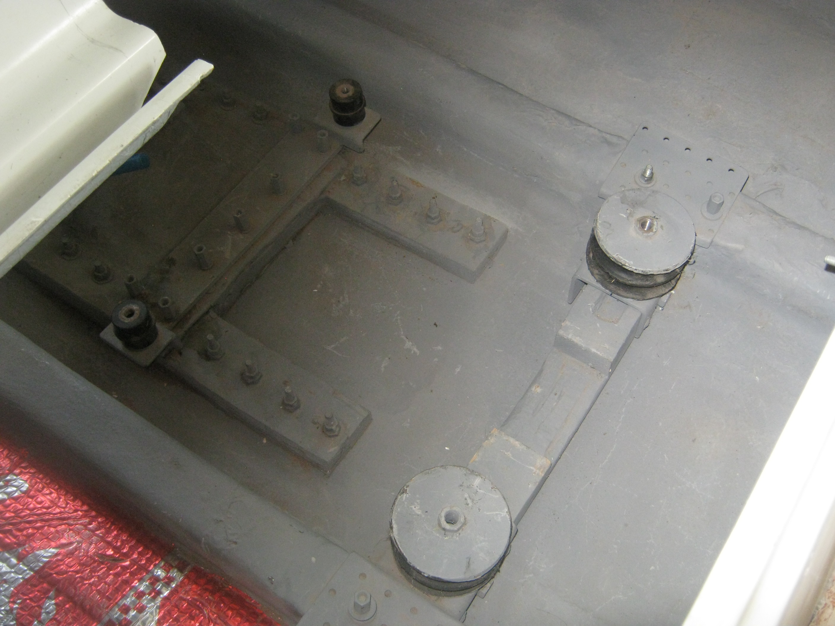

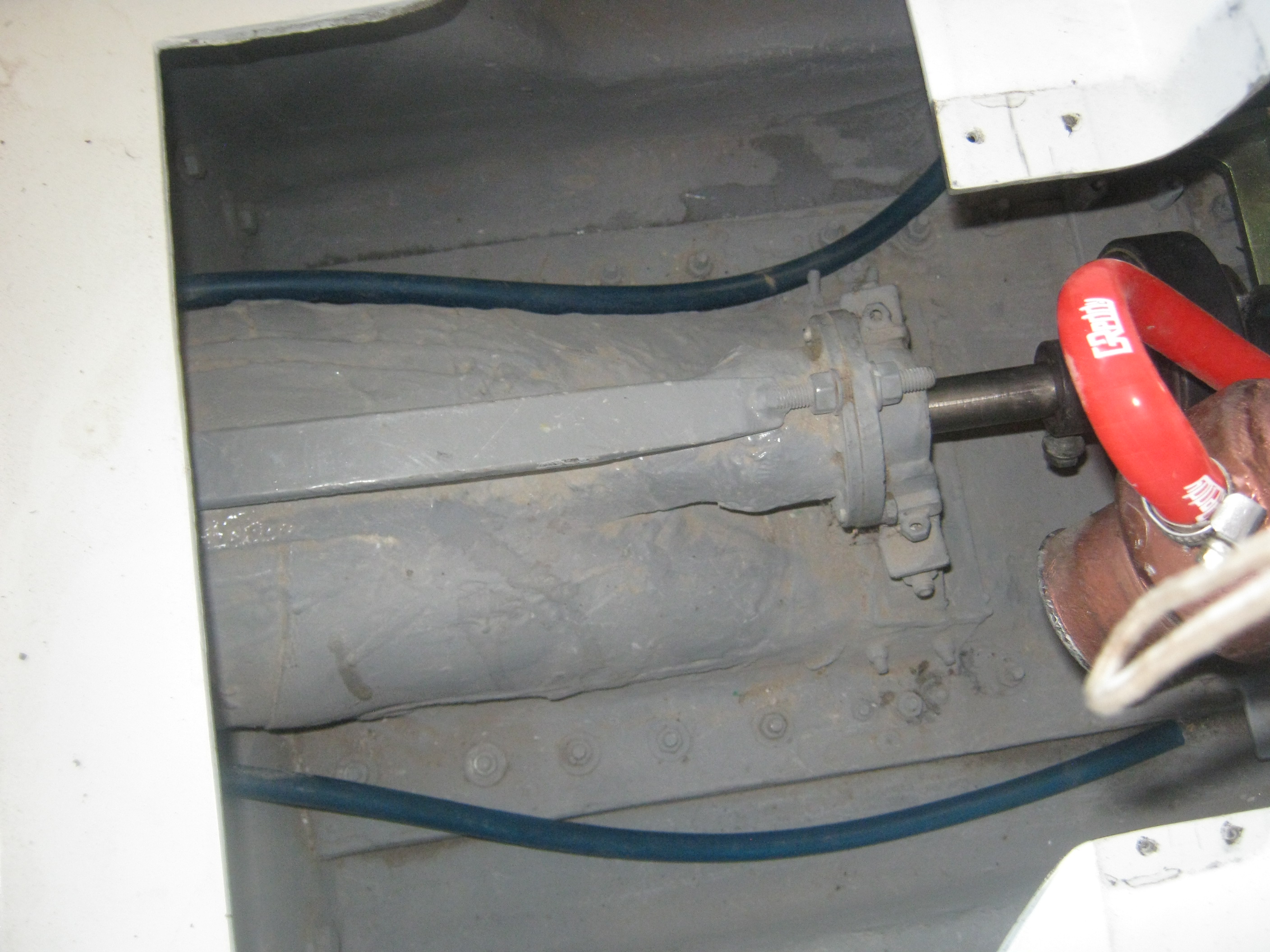

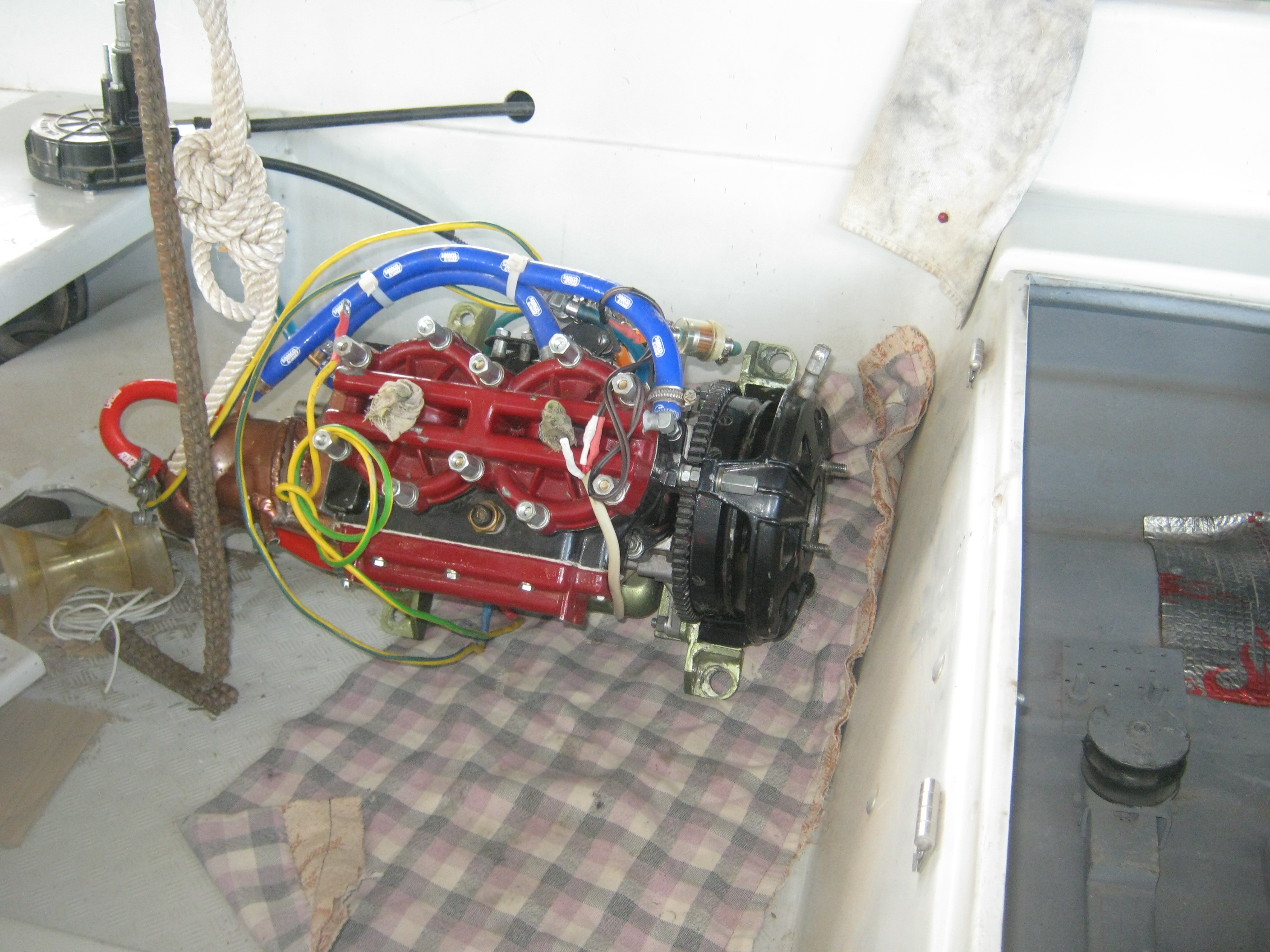

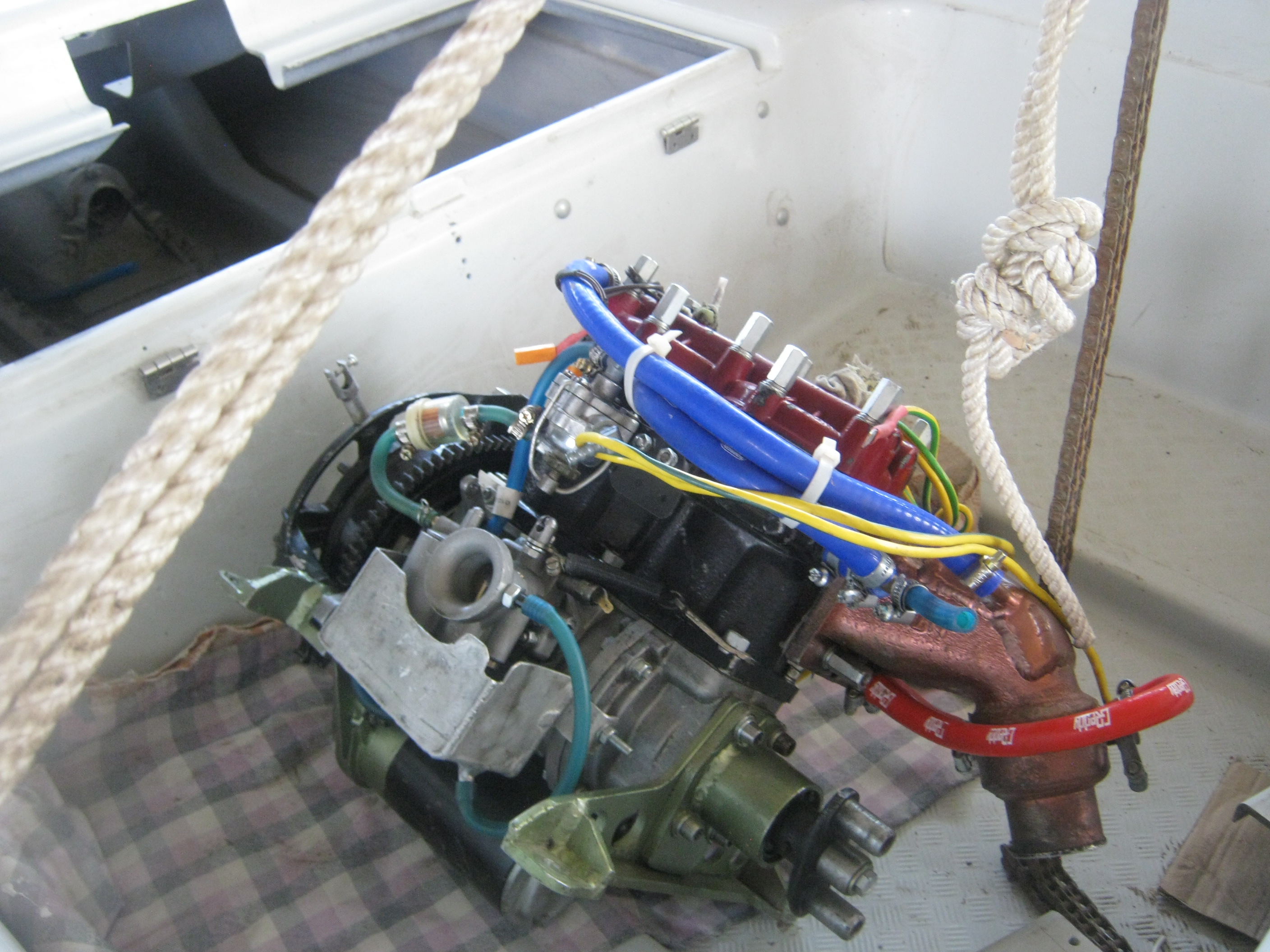

Потом мотор поднёс к лодочке, понюхать. Фото. Потом вставил, соединил на муфту. Немного поцентровал. Закрепил и покрутил стартером -от души.
Никаких Биений. Я в шоке :shock: . Сегодня у меня -всё получается. По гороскопу, кстати - так-же.
Но, подумав , решил. В муфте от Урала - ещё рассверлить отверстия под пальцы. Не помешает. У меня там , всё равно -шар стоит. И выточить пару регулировочных шайб.
И заведу, уже в лодочке. В следующий раз. :roll:
Пока всё выглядит -так. На фотке, где ни моторов ни водомётов, одни тряпочки))), это машинное отделение -мотор; водомёт; эжекторы -всё внутри. ;)
