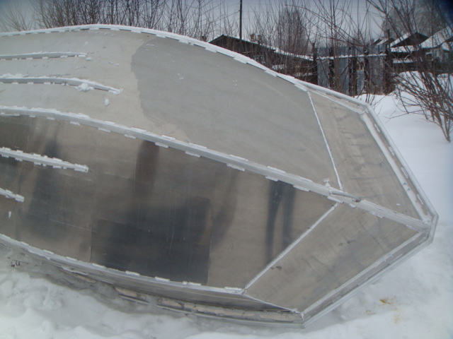

Зимой за рыбкой есть снегоход, а вот летом только с друзьями или брать технику у друзей, что не очень хорошто, там где избушка мелко а винты стоят дорого, вот и решил воплотить свою мечту в жизнь. пролистав кучу форумов, пообщявшийсь с знающими людьми перекрестился и начал по тихоньку. скинул вятичам чертеж скорлупки под достройку, сам варить не стал по пречине дорогой доставки матерриалла до моего города, заказать корпус вышло в теже деньги что и делать самому, да и у скорлупки будут документы как у нормальной лодки. вот что сделали.

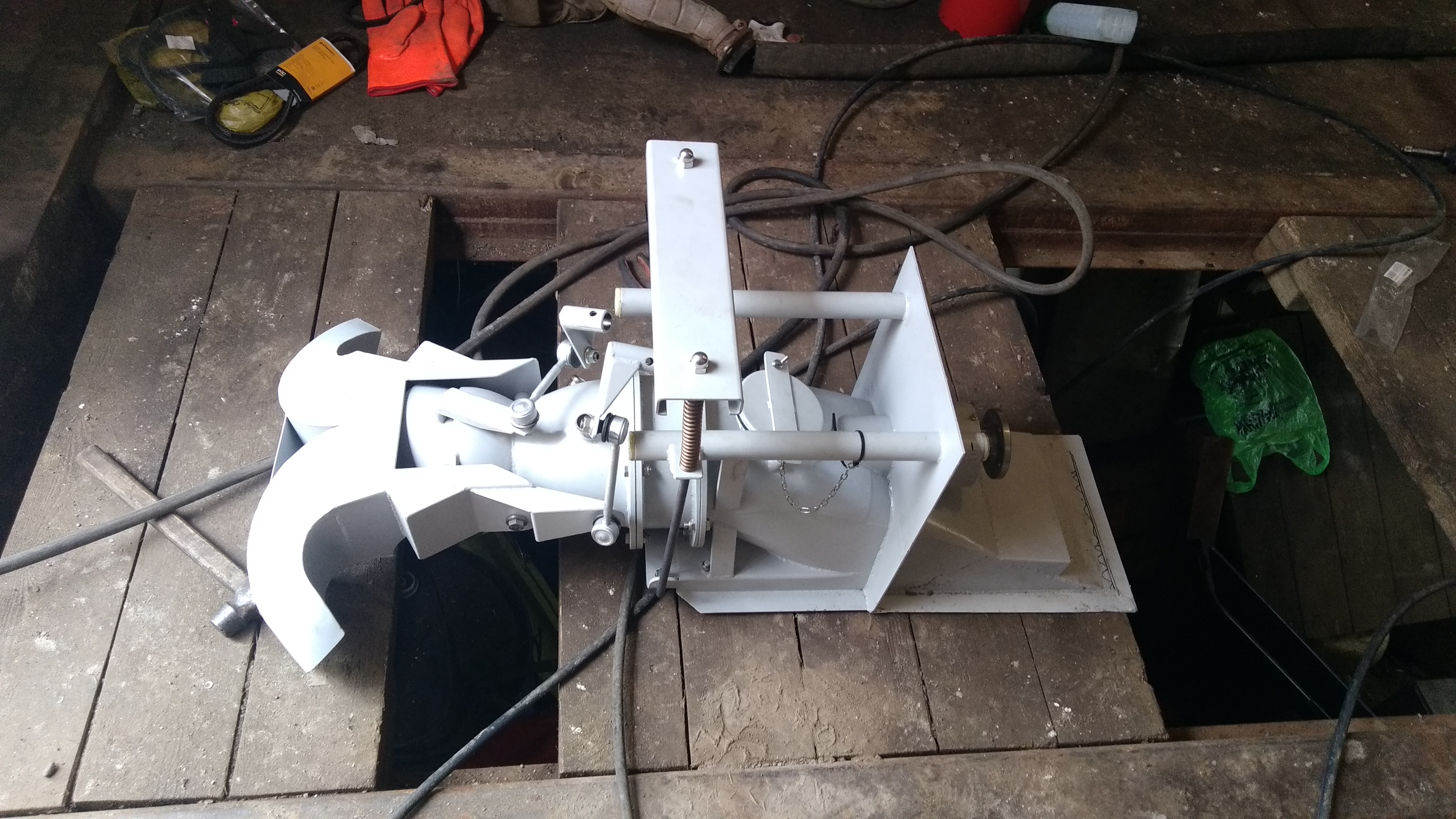

Водомет взял минусинский.

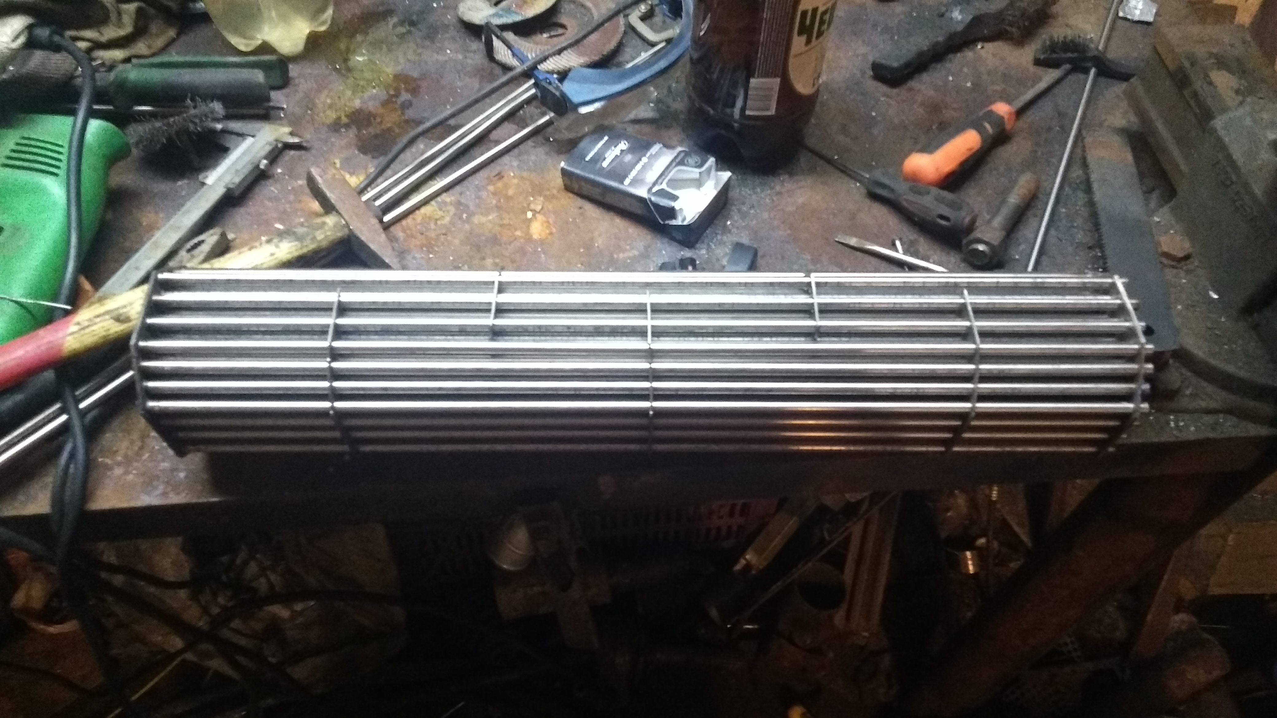

мотор 3s-ge все это установин в корпус, охолождение двухконтурное по этому пришлось приложить руки и изготовить его из нержу на 68 трубочек.

Вопрос к знающим людям по снохождению, в напорной части водомёта два выхода, в какой последовательности запитывать коллектор теплообменник и охолодитель масла, по маслу вроде как родной теплообменник запитывается от тосола на печку.

1. Уголок по ДП - непонятно для чего. По нему будет подводиться воздух к водомёту. И он будет "орать" и гнать пену ....и на всех апщалках будет сотни советов про импеллер.

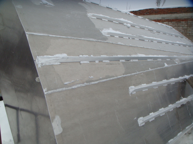

2. Уголки которые изображают реданы - это просто "домашнее порно".

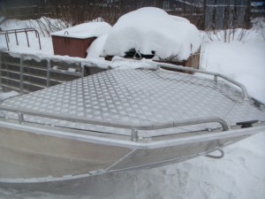

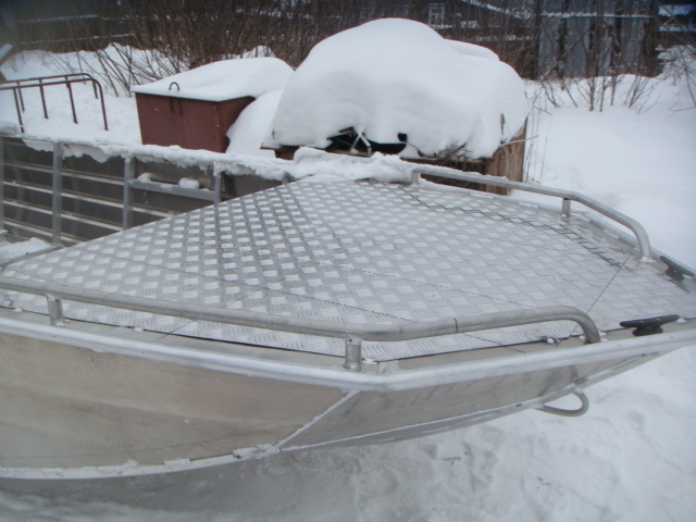

3.В носу релинги на такой высоте - это просто приспособления для перелома стопы.
Не хватает фоток общего вида, и размеров.
Сообщение Alekey Patrol » 16 окт 2018, 23:57
Про уголок знаю, он отрежется за метр от водозаборника и заварится. непонятно чем реданы не устроили? а реленги это подарок от изготовителя, они на прихватках не понравится уберу, на внешний вид вся зима впереди. а корпус, 5м. длинна 2м. ширина по дну1.7 килеватность 9гр. толшина дна 4мм. борт 2мм.

1. Реданы не делаются из равностороннего уголка.
Чтобы понять Их смысл - можно найти литературу и почитать
2. Уголок в носу по ДП - это так же "дешевое порно" - но так проще и дешевле.
3. Корпус -полно картинок на зеландском форуме. но берётся оттуда пока кусками - и упрощается для скорости изготовления.
Нет гнутых брызгоотбойников, 4 мм по центральной части , для лодки такого размера - "маловато будет", если предполагается шаркать брюхом по камням. Лодка будет весить мин. 550 кг.
