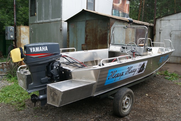

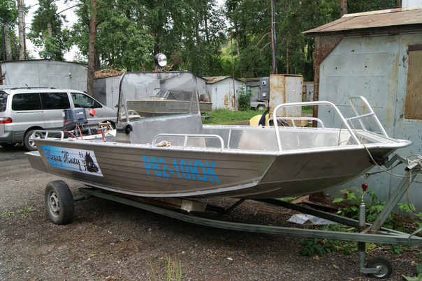

Мой сосед решил задачу мелководья по своему.

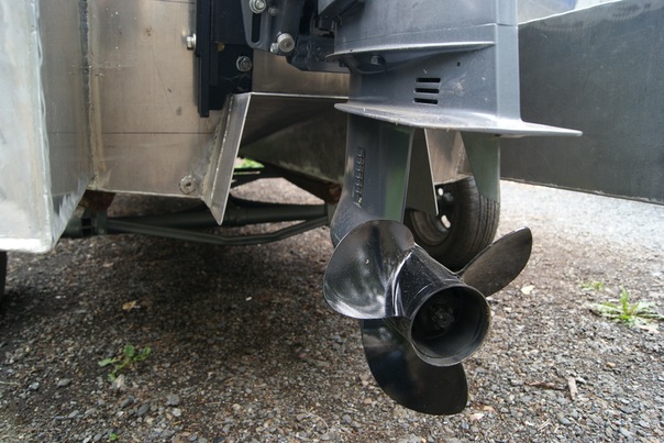

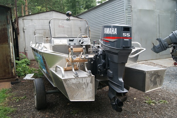

и вот так...

Сообщение BOLT » 29 июл 2011, 19:15
Пока - обычный эксгибиционизм, видно что на воде это НЕ было.
Re: Вельбот 47 и суровые мужики - 2.
Сообщение Казантип » 29 июл 2011, 19:32
BOLT писал(а):Пока - обычный эксгибиционизм, видно что на воде это НЕ было.
Вам то , как то , завсегда все по своему видно... но тем не менее комплект запытан неоднократно. Вердикт - право на жизнь имеет, потому , что все, возложенные на него задачи, выполнил.

Виталик, а действильно - на фотке ни одной царапины на винте и редукторе, это даёт повод сомневаться, что лодка была на воде. Общие фразы о том как всё офигительно....не заменят видео исходника.Поснимай при случае, интересно что же получилось, на самом деле.

Когда то Давно я пытался делать подобный эксперимент на Немане с Маринер -25. Сразу могу сказать, Винт работал в режиме суперкавитирующего, и дв крутил бешенные обороты. На волне вообще не ехал из-за подхвата воздуха. Потом начитался про водомёты и закинул это дело.
Думаю при замене винта на суперкавитирующий (настоящий, полу погружной) , с правильными для него лопастями, вполне будет иметь право на жизнь. Если не ошибаюсь, на водной Формуле-1 с подвесниками так сделано.

Комплект мой.Отчеты я писал мотолодки.Не каких перекрутов и подхватов нет.Подхваты только при резком повороте и резком старте.Если работать плавнее газом то все исчезает.Это уже вторая лодка с туннелем.Винт целый потому,что есть туннель.Из под днища лодки торчит только киль с одной лопастью.А долбить винт и мотор,ради доказательств,не буду. Лодка очень понравилась.Главное не смотреть за борт когда идеш по мели.Великолепно(не снижая скорости)идет по полям травы.и также стартует.На курсе очень устойчива ,как по рельсам. Доказывать УМНИКАМ что это так,желания нет.
