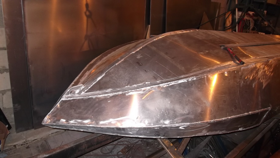

Сообщение S_Boroda » 04 дек 2012, 18:45
Изготовлен стапель.
Начинается сборка
S_Boroda
Сообщений: 381
Re: Строим Джет-Багги
Сообщение S_Boroda » 04 дек 2012, 18:47
Сборка занимает мало времени.
Все детали почти идеально встают на свои места.

Сообщение S_Boroda » 04 дек 2012, 18:49
Почти все готово.

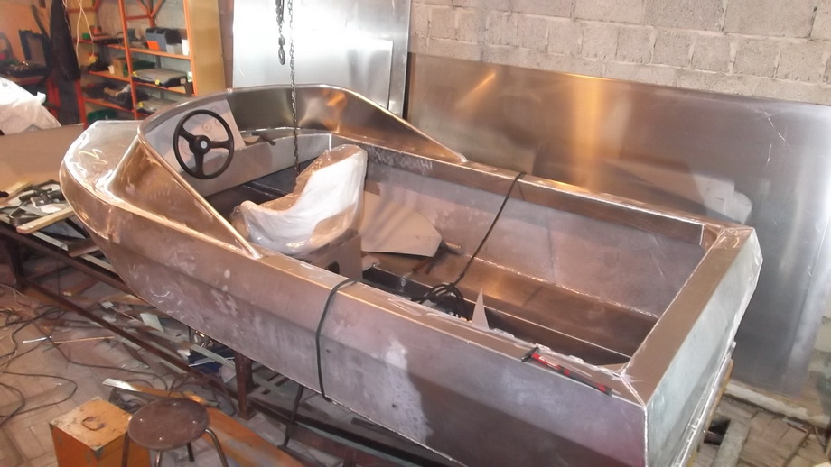

Сообщений: 381
Сообщение S_Boroda » 04 дек 2012, 18:51
Установили кресло пилота и рулевое управление.

Сообщение дядя Вася » 05 дек 2012, 10:17
По поводу "почти"....
не решена проблема с мотором..
Первоначальный вариант с "гидриками" - частный случай, и если это будет ставить сам "Частник" - флаг в руку. так как трудоёмкость доводочно-переделочных работ.....непонятная, Если это для "продолжительного и разнообразного секса" - то почему бы и нет?
Вебер - очень конский по цене и по оборотам....гидроцикл. НЕкомплект поставки,То что пишут немцы на своём сайте, что он для лодок до 1200кг.....мягко скажем - для наивных идиотов.
С водомётом - более менее понятно ,"катранцы" к весне сделают модификацию под маломощный мотор,НЕ оборотисный.
тут хоть какая-то повторяемость характеристи, что важно для доводки - если лодок будет....нЕсколько.
Хочется - легкий надёжный...типа как у Джимника. Маленькие моторчики есть еще у Дайхатсу....но машина в этой половине шара редкая очень. Был у меня. - в 12 миллионом городе только Один чел смог разгадать "косяк".(Машина стариковская была, по 8 месяцев стояла в сыроватом гараже - окислился разьём).
Кому интересно, если кто силён и может делать(притащить) движки, или что-то еще - присоединяйтесь,
сделаем "Джет-Багги Клуб". ;)
