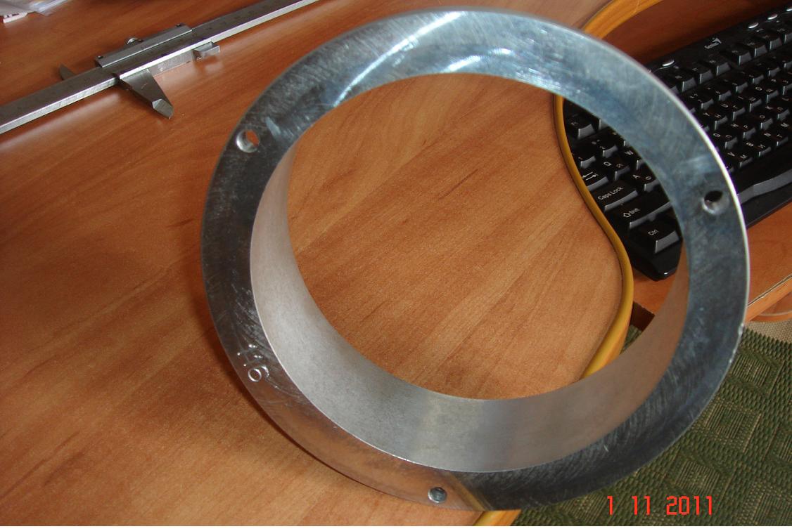

Виктор Мистратов писал(а):двигло 1uz 280/6000 не хватило
пустой скорость вверх 55-57, вниз 65-67, расход 50
загрузка 4 чел, 500л бенза, шмоток кил 200 скорость вверх 40-45, вниз 45-50. расход 60
Это при каких оборотах мотора такие показатели?
на 1-й ступени стоит шнек (Coarse) или простая вертушка?
Пробовали менять шаги импеллеров в + и - ?
меняли ли поджатие калиброванной вставкой в сопле ? На сопле Кадьяка это можно сделать расточкой (см. фото)
Вообще с УЗЕТ-ом 2 стадии должны хорошо поехать,тут важно правильно подобрать поджатие и импеллера..

по оборотома 4500-4700, больше не хочет крутить. уж и растачивали отверстие и винты разные ставили - никак не крутит больше. а без второго винта крутит до 6000 легко, но скорости нету... потому и решили кадьяк 5.7 попробовать.
на первой ступени шнек стоит. сопло рамточили с 90 до 95 вроде и все равно мало, а больше уже толщина металла не позволяет
