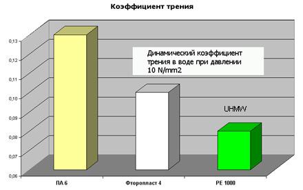

S_Boroda писал(а):Ajak
Вы ведь учились в школе. Вес он всегда на воздухе, и если быть точным - МАССА.
А в воде любой материал КАЖЕТСЯ легче! Раньше учили физика 6 класс.
А про кинетическую энергию Вы знаете? Она и в воде существует!
Раз уж Вы так ратуете за UHMW без проблем, делайте из него.
Но:
1. Марки там разные, какая конкретно у Вас, мне показали образец, он и пилой практически не берется..
2. Я думаю, что Вы даже визуально не отличите UHMW от ПП чешского производства (Это высказывание технолога завода).
3. Вопрос цены.
Этикетку UHMW можно заказать где угодно.

Учились ,но очень хочется попробовать "на себе" перенимая опыт "пиндосов"..
1. РЕ-1000 это наш аналог UHMW ,что подшивает Фантом,ФайрФиш,Аутлоу,Харбер , custom "домашний" и иже с ними.
2. Возможно не отличу , но заказывать и покупать надо у крупного проверенного поставщика (профильного) с получением сертификата качества на заказанный продукт.
Цена нашего аналога Р-1000
размером 1000х2000х10мм= 7900руб.
размером 1250х3000х10мм=14800 руб.
Материал, что заказал производится в Германии компанией SIMONA
П.С Анекдот : улыбнуло..

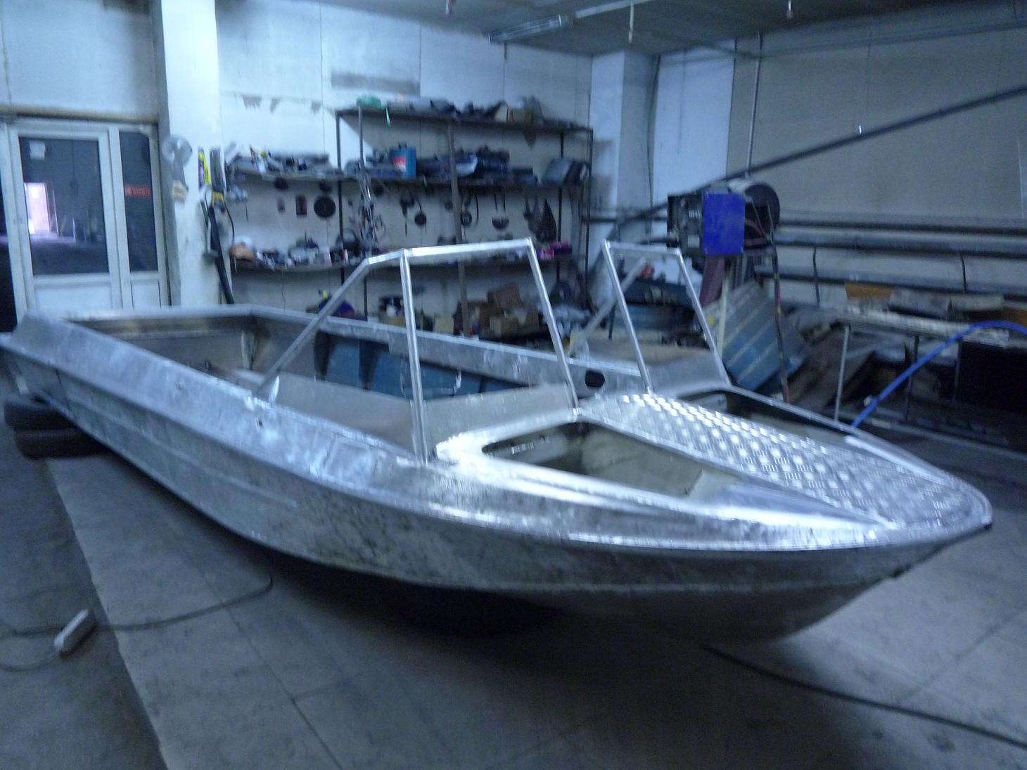

Ширина днища 1520мм. Длина обшиваемой части 3500мм.
Продольные жесткости 9шт. 4мм. Высота у борта 60мм. По центру 100-150мм. Как получится.
Поперечные набор 6 штук. Уголок 50х50 чмм.
Днище 4мм. Гидролыжа 6мм. Материал АМГ6.
Профиль днища на фото.
Забыл добавить, что вес лодки с оборудованием примерно 350-400 кг.
Профиль днища.
Предпологаемый набор.
Последний раз редактировалось Анатолий_LAI 30 авг 2012, 11:32, всего редактировалось 1 раз.

Re: Нужна помощь. Помогите!
Сообщение Ajak » 29 авг 2012, 14:20
Анатолий_LAI писал(а):
S_Boroda писал(а):Анатолий_LAI
Технолог попросил чертеж раскладки дна с расположением шпангоутов и усилителей, чтоб посчитать и порекомендовать материал.
Не силен в черчении, но будет что-то подобное.
Похожий тоже профиль как у тебя Толя, только без лыжи и не Крым-3... :D
Ajak

Сообщение doom-63 » 29 авг 2012, 17:14
Ajak писал(а):Похожий тоже профиль как у тебя Толя, только без лыжи и не Крым-3... :D
Не крым эт понятно, :D но что это за чудо? :D
Сообщение Ajak » 29 авг 2012, 18:52
Андрюх, это простой Крым с переваренным днищем 4мм и удлиненый на 120 см .. :D
Ajak
Сообщение BOLT » 29 авг 2012, 19:19
Андрюх, это простой Крым с переваренным днищем 4мм и удлиненый на 120 см .. :lol: :lol: :lol:
"Русский тюнинх - бессмысленый и песпощадный..." (с) :lol: :mrgreen: :lol: :mrgreen: :lol:
