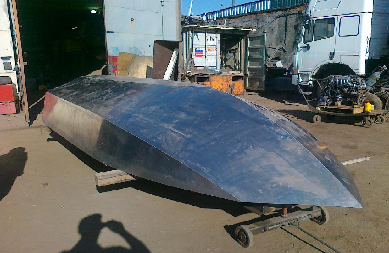

Год собирался с силами и финансами. Была проблема с регистрацией мощных моторов(стационарами).В результате пришлось осетра урезать :shock: до 5м.К тому же приобретённый алюминий раскроили так ,что путь ему только в металлолом.К чести раскройной конторы они за свой счет заказали металл и раскраили заново(Бесплатно).Инцендент исчерпан ,но время упущено.Двигатель был взят 21083 инжектор.Вариант не лучший но,что было.

Водомёт купил Ямаху .Диаметр импеллера 155мм.Думаю 2183 загнётся быстро на таких оборотах ,но Это мои ГРАБЛИ.

Всем бесплатный совет.Если собрались раскраивать металл,поинтерисуйтесь делала эта компания похожие заказы или нет.А то как в моём случае придёться доробатывать болгаркой :evil:

И так имеем недостроенный корпус,водомёт Ямаха ,который неизвестно как будет согласован с мотором и корпусом,водомёт собственной конструкции с импеллером приобретённым у Евгения(Фусо),ну и два двигателя 21083,1JZ.

Да, за сварочные швы прошу не пинать сварочнаго образования НЕТ.Но советы приму с удовольствием :lol:
