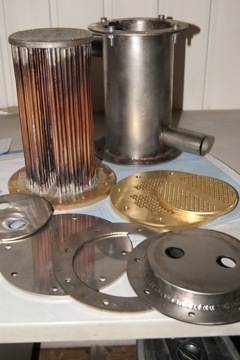

Сообщение Казантип » 28 дек 2011, 15:43
Это не мое. Это я увидел на мотолодке.ру.

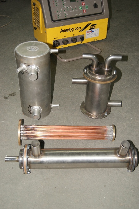

Сообщение Казантип » 28 дек 2011, 15:50
А это наш.

Ценники б еще для сравнения были. Медь то нынче недешева. Ну и припой ротенбергер для меди как наиболее затекающий и т.п. тоже не копейки стоит. Вобщем мне такое понравилось и обойдется в 9 тыр. Только двойное. Т.е. не 1400мм, а 3 метра. Трубки прикинул 35х1,6 внешняя, 22х1 внутренняя. То, что городил из камазовского теплообменника теплотехи забраковали. Говорят сварная труба в системе западло и неправильно. А там корпус из электросварной трубы был - недопустимо. Бум делать допустимо. Ну и проходное для внешней воды по всей длине получится не менее 20 мм. Типа по диаметру не менее входа должно быть кашерно. Сейчас думаю, стоит ли из ленты звездочкой наваривать на внутренюю трубку. Ну там поток антифриза закрутить(ну по феншую чтоб), опять же площадь теплообмена увеличить. Кто что думает в эту сторону? Вроде просто, технологично. Трубка имеется кондейная, дюймовой размерности. Метричка должна подешевше выходить.

А мой вообще теплотехи забраковали , а мне по барабану . Крутов предложил завихрить поток (не по феншую ) спиральками , у нас такие спиральки ( в котельной ) вставляли в трубки для улучшения циркуляции и уменьшения корозии . У меня на 2х литрах работает ! Наши спецы (конструктора) сказали , что многое зависит от скоростей жидкостей в контурах теплообменника. Вот такая у меня информация, мой теплообменник у меня в топике . С уважением Андрей .

Сообщение Казантип » 18 янв 2012, 06:35
Мы пока только такие пробовали делать. Тот что слева, самый большой, это от Жени Фусо продукт... показал для сравнения размеров. У нас в ввх, внутри, медная трубка диам 4мм и стенкой 0,5мм. ВВХ "толстый и короткий" :D - 0,46 кв.м площадь теплосъема, а у "тонкого и длинного" 0,48. Достаточно для мотора до 200 сил, думаю так.
