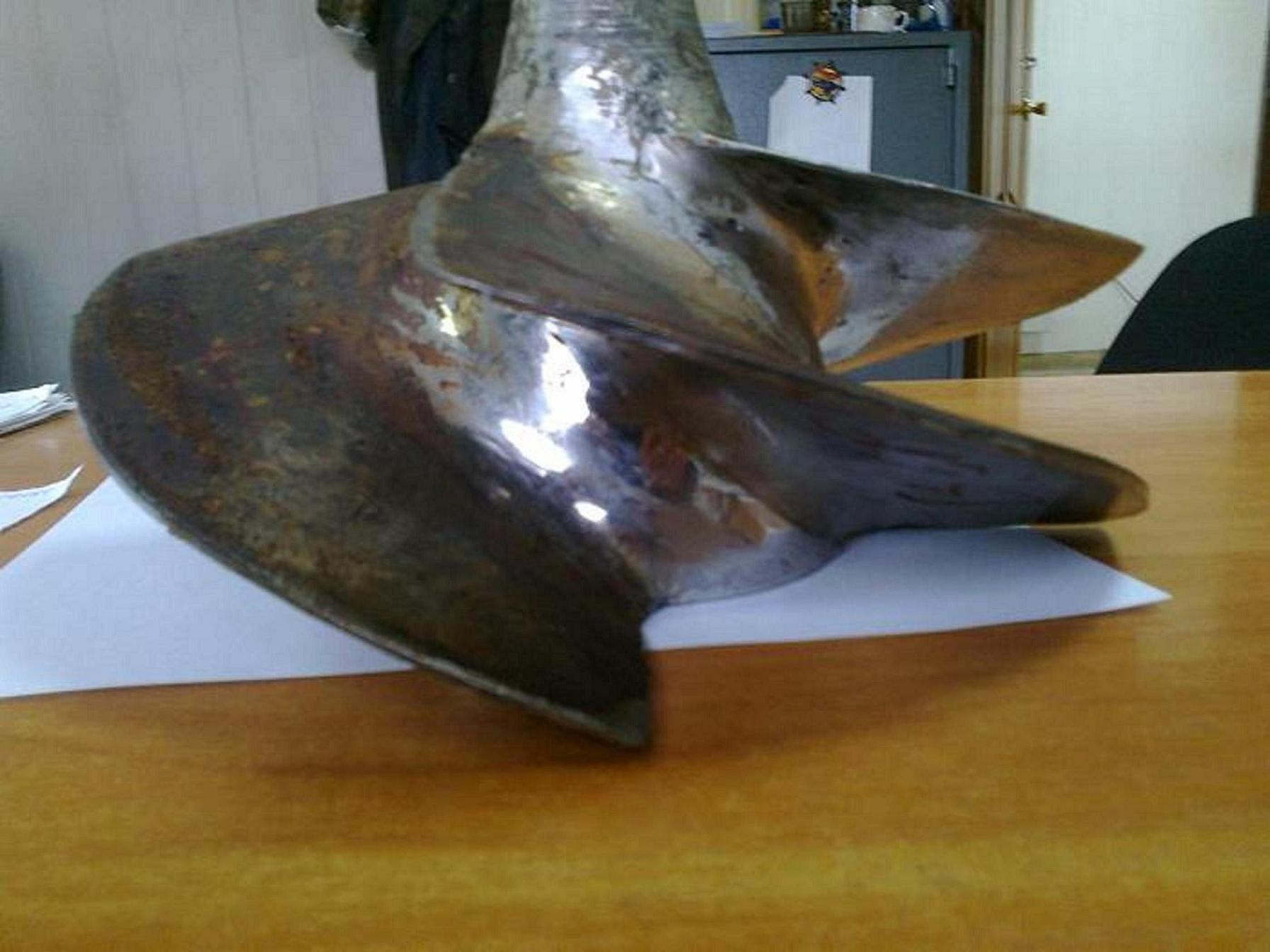

UZ-ник и со 190-м водоводом в одну ступень будет работать, если, конечно, все по уму.
Винтик покажи 240 шаг, а то может быть и соплом обойтись можно. Это самый бюджетный способ.

Сообщение BrVV1 » 29 авг 2011, 04:19
Винт диаметр 200. роман как думаешь на сколько зажать сопло? кстати при резком старте этот винт тоже немного кавитирует

Сообщение gudrich » 29 авг 2011, 11:52
Слава, это "варвар" с би-металла ?

Сообщение gudrich » 29 авг 2011, 11:55
Попробуй Н260 ..

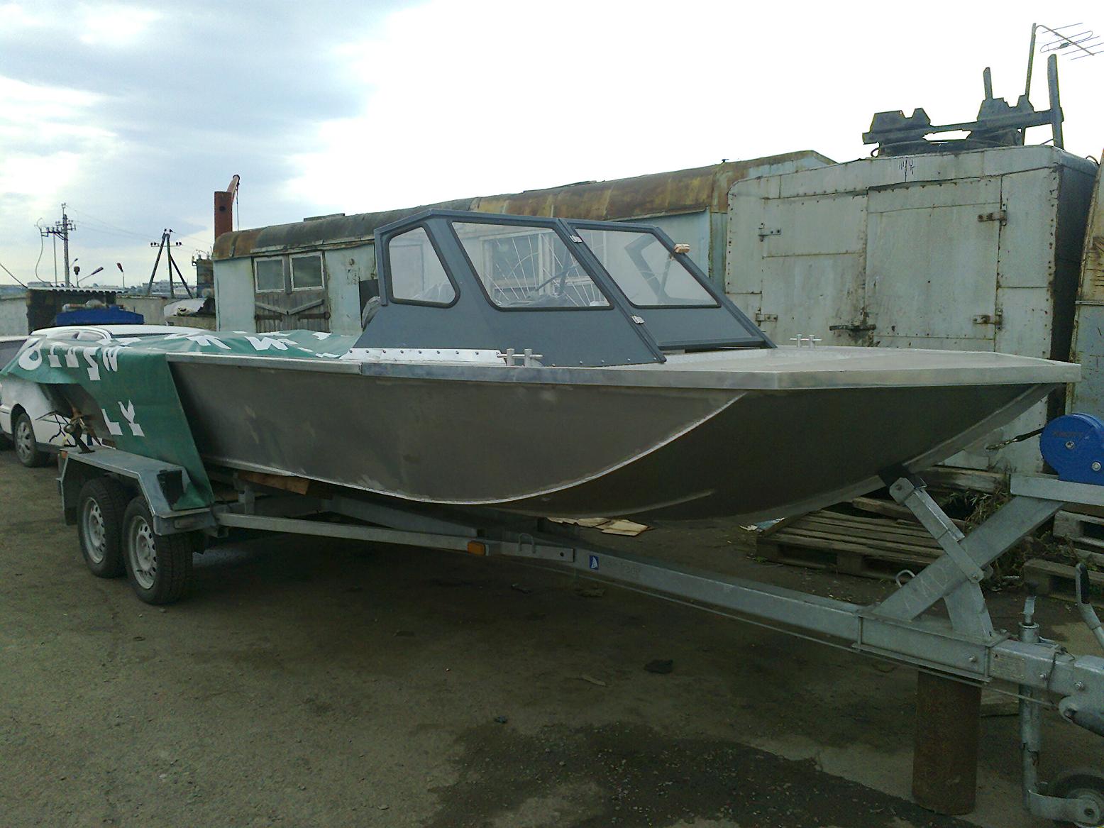

Сообщение BOLT » 29 авг 2011, 20:08
А картинка самой лодки есть?
Покупался только корпус? Почём?

Сообщение BrVV1 » 30 авг 2011, 07:00

Сообщение BrVV1 » 30 авг 2011, 07:03
корпус с о стеклом и внутренними боковинами обошелся в 475тр
