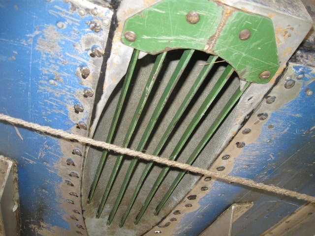

интересует замена штатных пластин на усиленные. Штатная проточка под крепление пластин в корпусе ВД 7.5 мм. Толщина штатной пластины 4 мм с заклепками на концах.
Имеем 2 пары коротких пластин длиной 464 мм, пара пластин средней длины 562 мм, пара длинных пластин 608 мм. Всего 6 пластин с расстоянием 21-25 мм.
Увеличив толщину пластин до размера проточки крепления в 7.5 мм уменьшится, расстояние между пластин на 3.5 мм, а значит можно удлинить вал и вставить проставку между РК и спрямляющим около 20 мм, т.к. SKR больше не рекомендует. Тек же можно увеличить ширину (высоту) пластин с 18 мм до 25.
Какая марка металла подойдет для изготовления усилинных пластин решетки водозаборника для кнаапо? Чтобы был жесткий при максимальной длине 608 мм, не ломался, чтобы не возмущал входящий поток вибрацией?
Какой должен быть профиль кромок решетки?
Если кто-то делал подобное, прошу поделиться опытом с фотографиями. Так же интересно узнать теоретические мнения на этот счет.
штатная решетка
