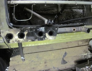

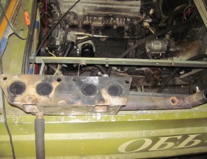

Всем доброго времени суток. Подскажите кто в теме, мотор 3 SFE. Сделали охлаждающий коллектор, отходили пару сезонов, расход топлива большой. Снял коллектор, задумался, может входные отверстия в нем черезчур маленькие? На фото видно диаметр выходного отверстия с головы от прокладки. Кто, что думает?

Так у вас ответ очевиден, на выхлопном охлаждающем коллекторе видны следы нагара совпадающие по форме с выхлопным каналом в ГБЦ, необходимо расточить отверстия в вашем коллекторе, ну и выпускная труба из охлаждаемого коллектора должна пропускать необходимое количество отработанных газов, её диаметр можно подобрать (если лень считать)замерив диаметр на глушителе автомобиля где стоит этот мотор, например Тойота Виста, Камри и т.д.
