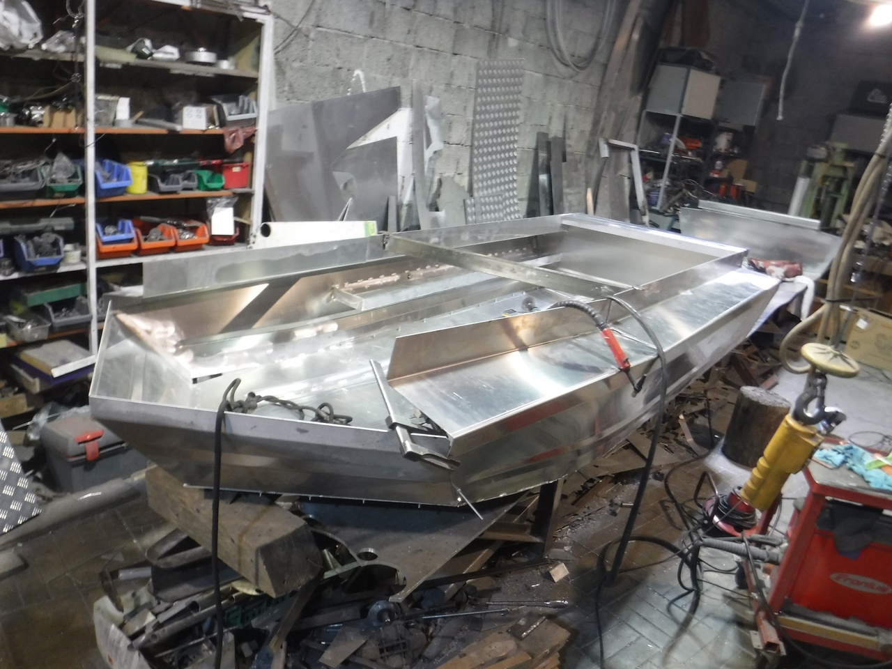

Сообщение дядя Вася » 04 окт 2023, 08:30
Давно нарисован.
Дошло дело до постройки .
Длина 6 м , из двух секций по 3 метра.

Сообщение дядя Вася » 04 окт 2023, 09:20
Сборка корпуса .
По отработанной технологии .
гибка на ЧПУ, зиговка , минимум сварки.
минимум набора - когда всё сварено , жеский корпус

Сообщение дядя Вася » 06 окт 2023, 08:51
меточки совпали ,корпус - собрался, без болгаркии кувалды.
Дальше - надо обварить так, чтобы не повело. ;)

Сообщение дядя Вася » 18 ноя 2023, 20:03
Сварен корпус
Сообщений: 4920

Сообщение дядя Вася » 18 ноя 2023, 20:05
Взвешен , и не "примерно на глаз"
Сообщений: 4920
Re: Водомер-2.
Сообщение дядя Вася » 18 ноя 2023, 20:08
Теперь усиление по килю, и реданчики надо приварить .
Весу добавится естественно .
