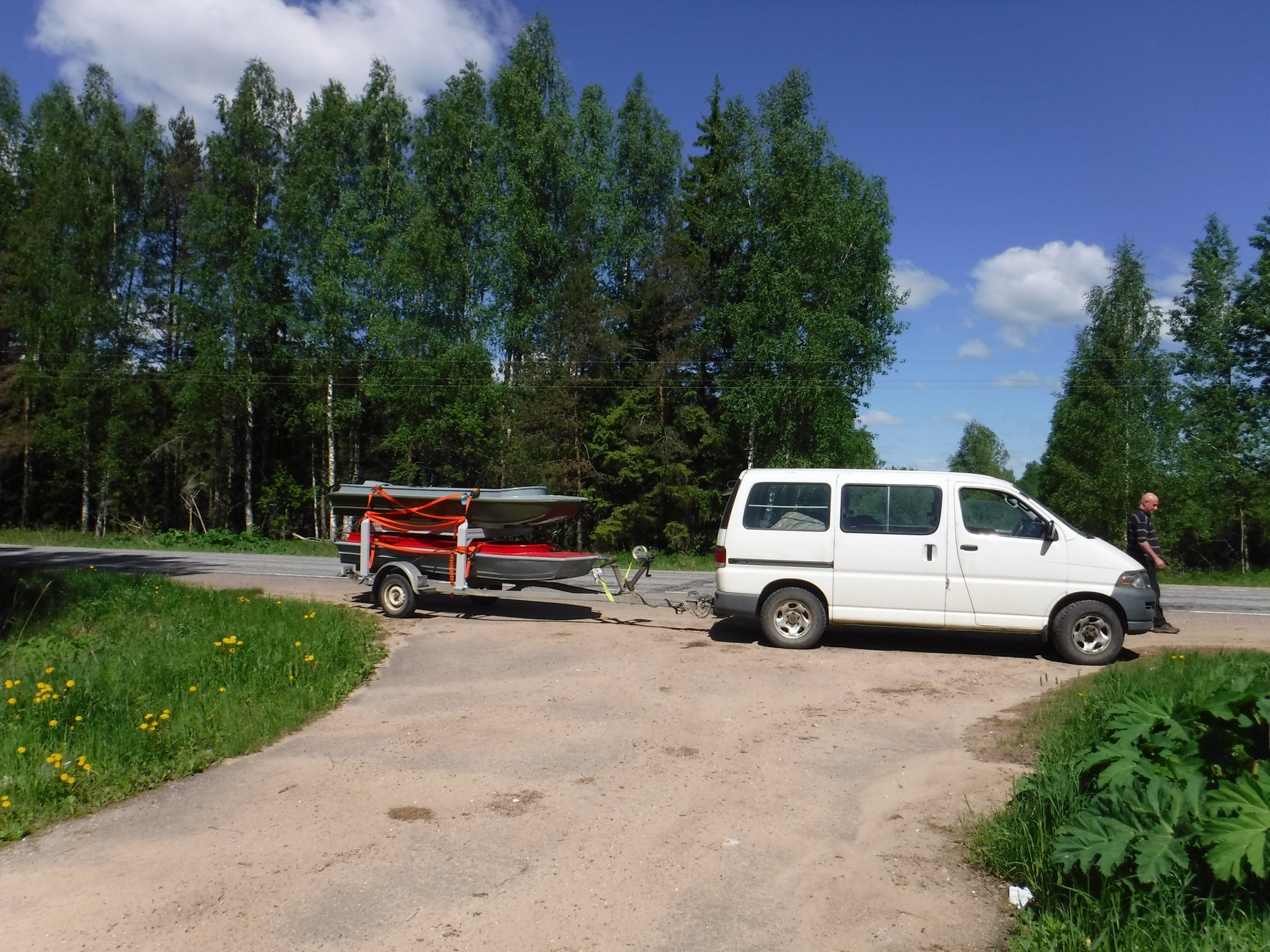

Концепция - 2 человека 2 лодки мне нравится.
это как 2 человека- 2 велосипеда, 2 человека - 2 лошади итд. :)

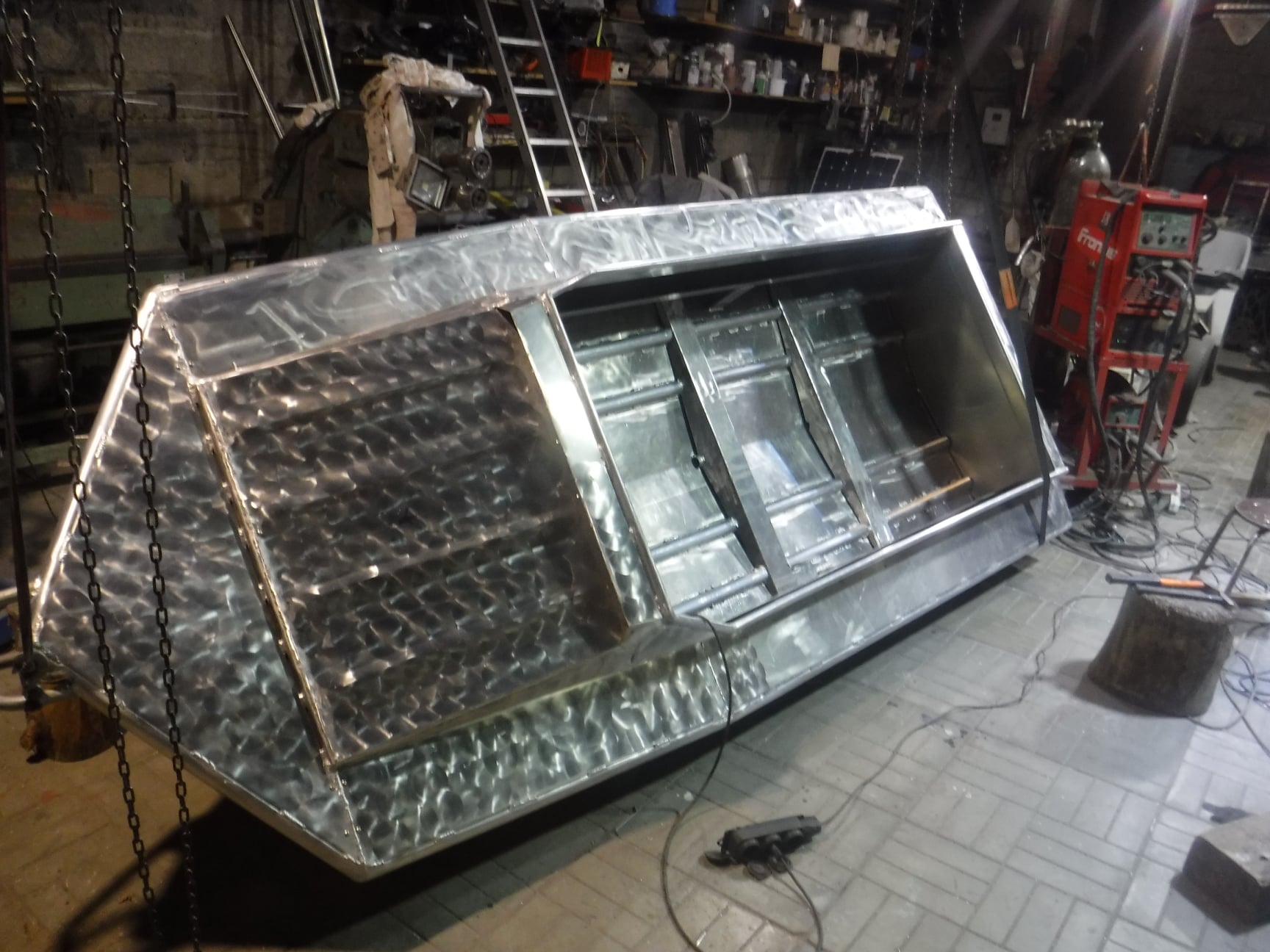

Варим дальше.
Корпус - 84 кг

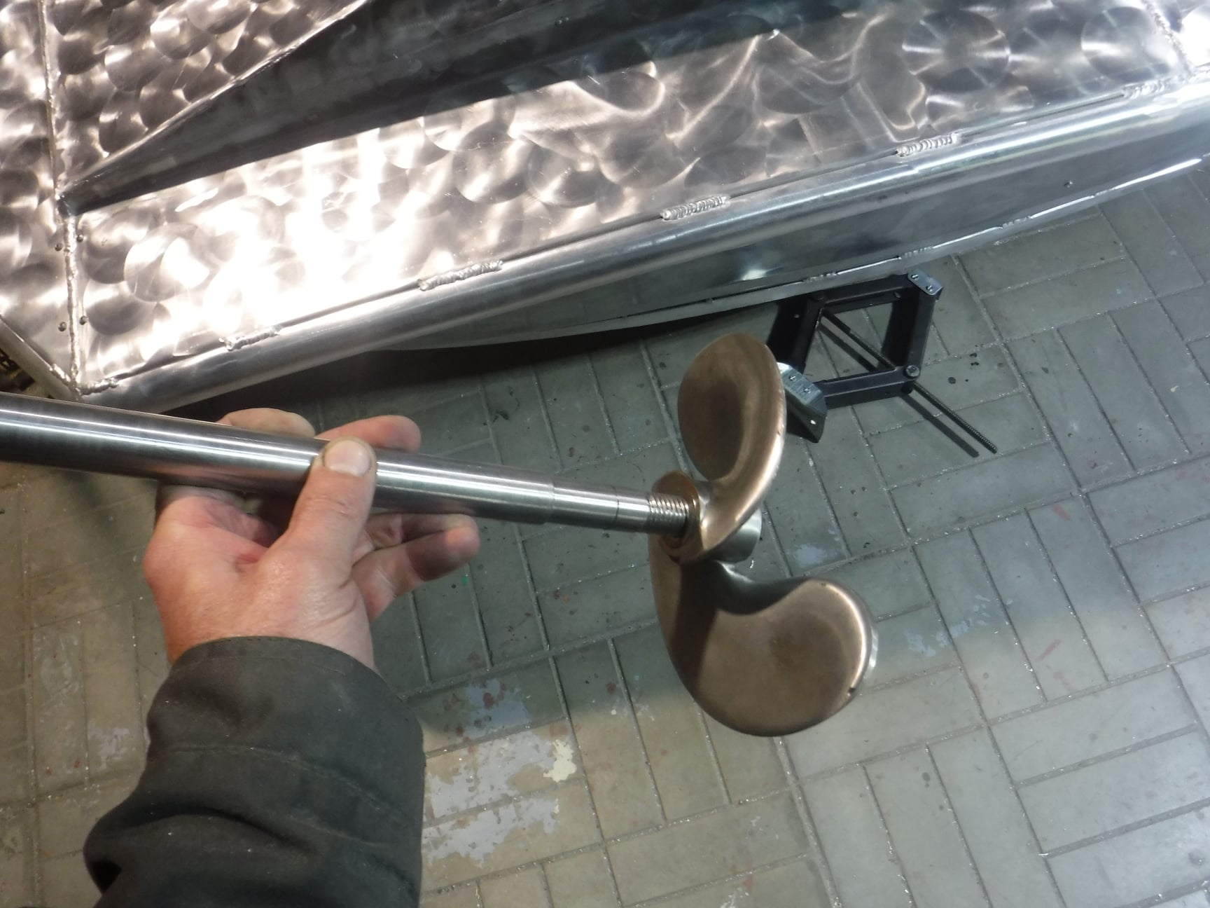

Форма лопастей винта такая хитрая , чего даст ?
.. Если о камень треснуть то отвалятся лопасти точно быстрее . .. чем у обычного.
Re: Водомерка NEXT
Сообщение дядя Вася » 03 ноя 2021, 20:20
а как он может удариццца о камень , если он заподлицо с днищем? ;)
Один вал был сломан , могу честно сказать, но "водитель" был.... "простой гуманитарий" , стоял на мели и газовал.
после этого я привод доработал чуток. Увеличил коэффициент Д. ;)
Но вот тут такой прикол буквально на днях - звонит Человек, и просит чертежи "мутанта".
после короткого разговора "вдруг" выяснилось - речка вот такая , перекаты, и плёсы с ТРАВОЙ.
Обычный Водомет - ну просто УТРАХАЛ, :shock: :lol:
Обычные подвесники - вообще ниачем, нежильцы.
Стоимость запчастей весь бизнис с рыбалкой-охотой уводят в "минус". :lol:

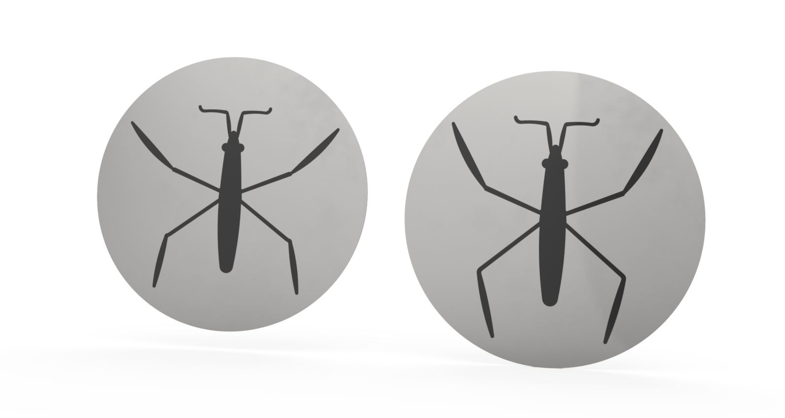

Эблемка.ТОварный знак.
выступающая , как Ролс-Ройса не практичная - за нее веревки и сети будут цепляться.
Будет плоская , из нержи .
