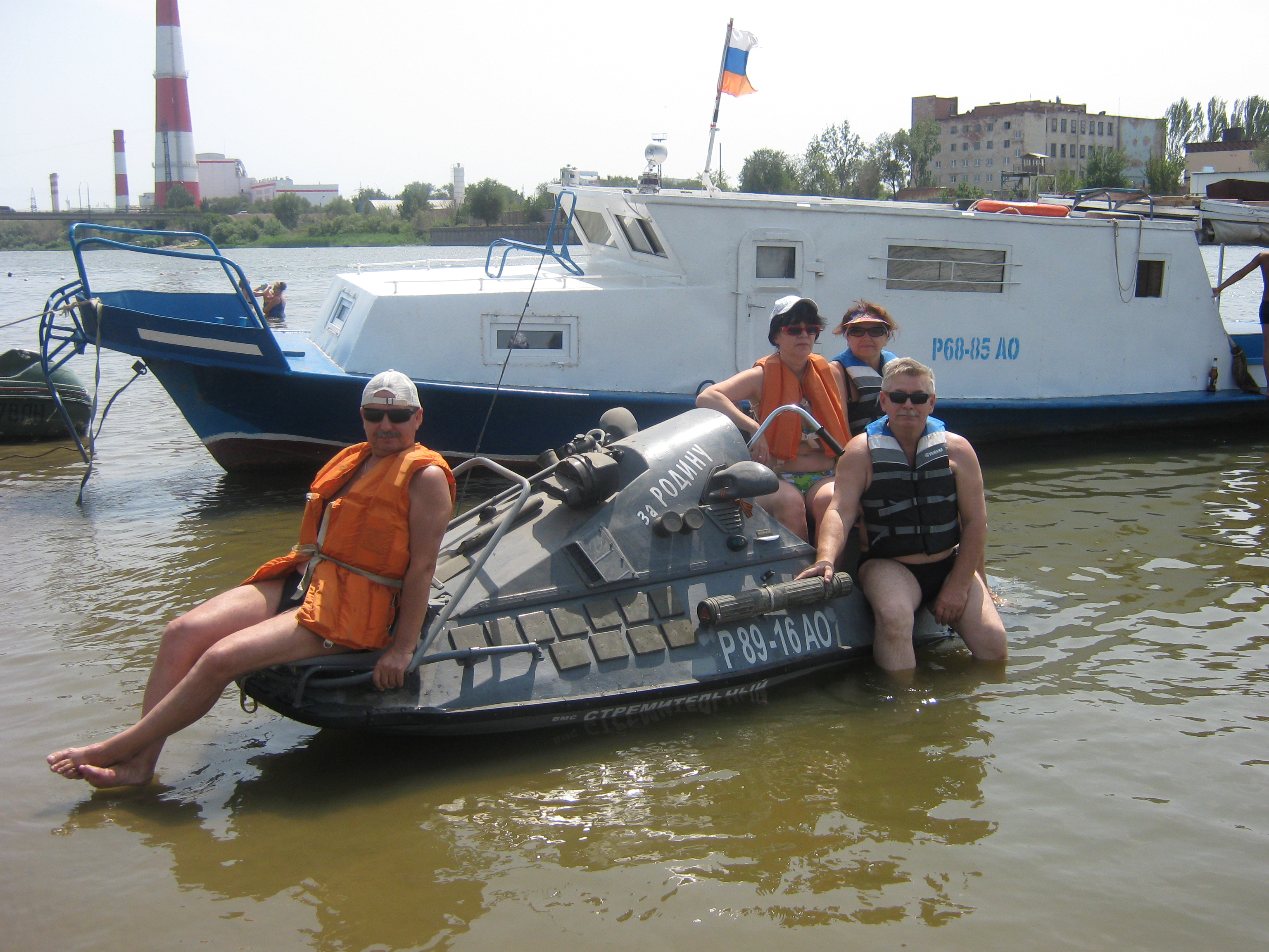

В своё время использовал для самодельного гидроцикла(Война) , вместо штуртроса - Трос сцепления от 2108. Между прочим, получилось оригинально. Два подобных троса , заменяют "Штуртросовую проводку". Исчезает НЕОБХОДИМОСТЬ в Роликах и натяжках для них. Просто прокладываешь , где удобно - оболочку троса и ФОРМИРУЕШЬ - упоры! Зело -Упрощает.
И, главное - дешевизна.
Есть подобные от "Ручников"!!! ))). Главное -Идея. :roll:

Виктор, повесил твою фотки в "физбуке" , типа смотрите айфонодрочеры, чего "неугомонные пенсы" делают из останков ВАЗа.Никто не верит, требуют видео. ;)
download/file.php?id=11075&mode=view
