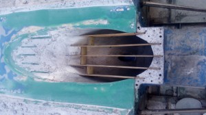

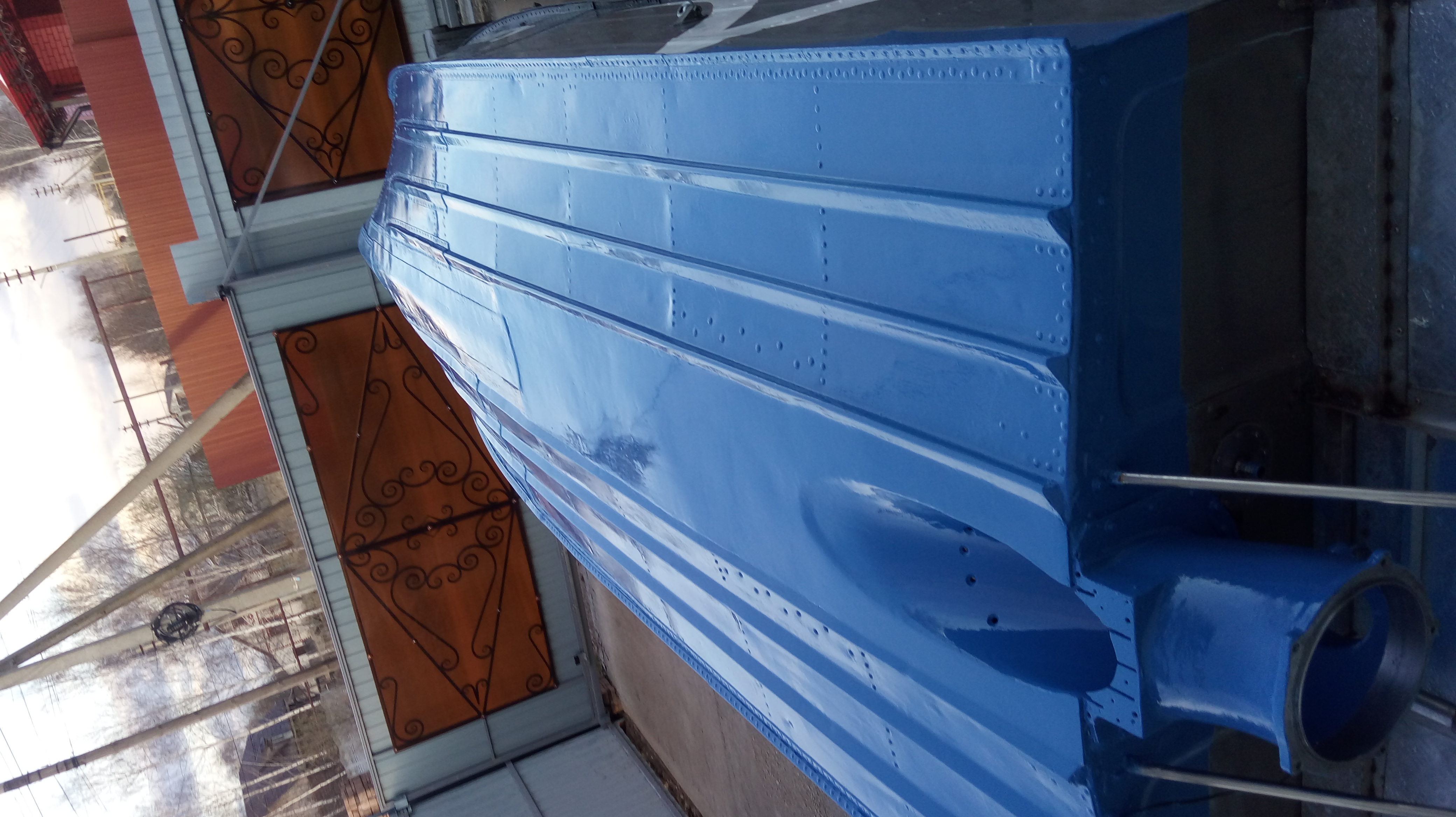

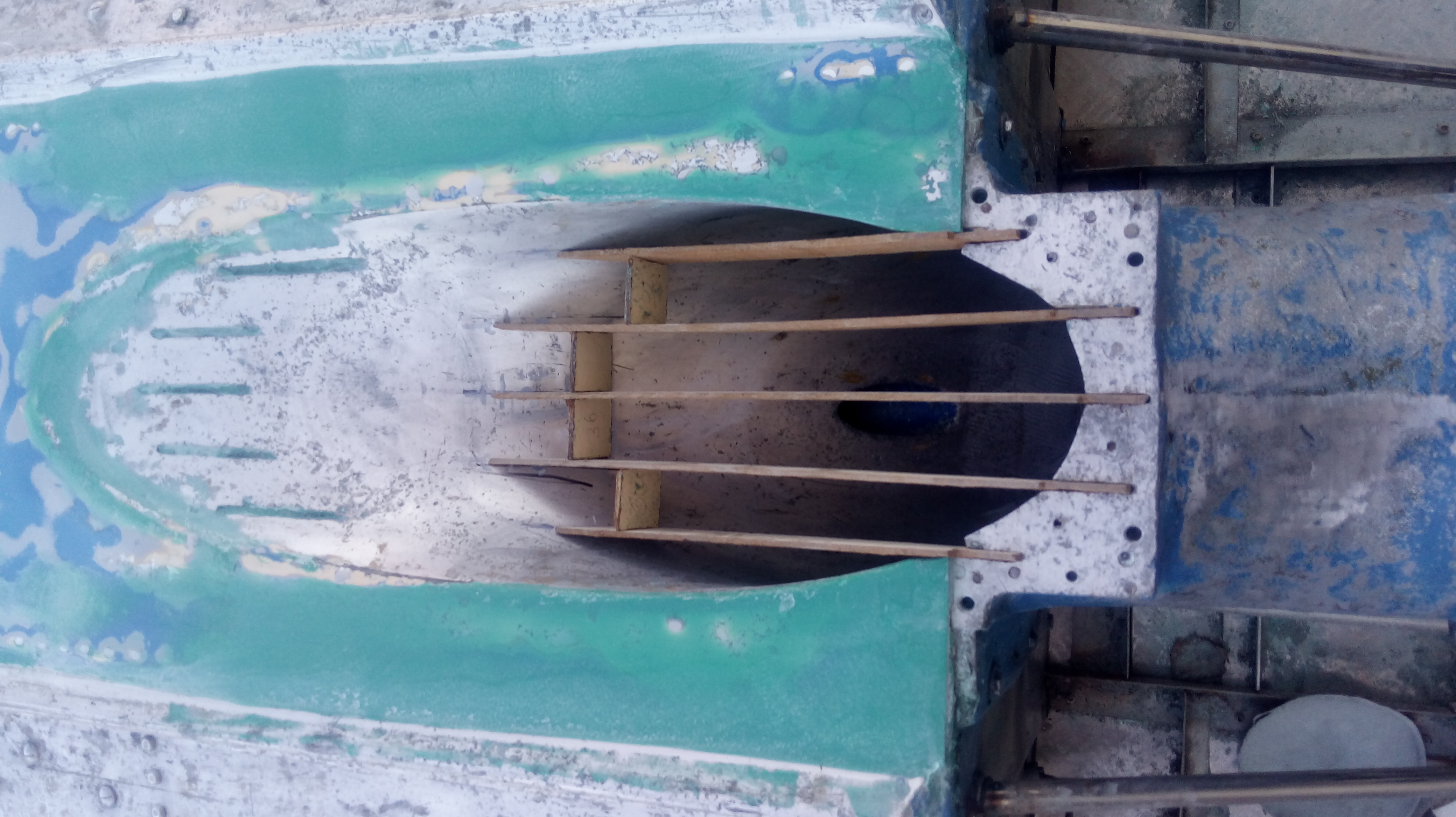

Сообщение вадим в » 18 апр 2020, 19:26
так будет стоять решетка
вадим в
Сообщений: 360
Re: КАЗАНКА 2М ВОДОМЕТ
Сообщение viktorr » 19 апр 2020, 09:17
Вадим , молодец! Ты, прям -как я))). Спешил , делал; молчал - чтоб удивить!!!
По существу.
Цвет хорош. ;)
Но, почему - НЕ в сборе? :shock: Где подводомётная плита? Ведь она -определяла наш диалог по водомётству!
Надо поставить -Срочно.
Теперь- Главное, хотел, конечно- раньше, но, как смог.
Ты сторонник - Наклонной Решётки?
Я, лично, могу пояснить - почему я её - НЕ воспринимаю))). Главное, мы-же с тобой говорили об Этом - Обьяснить ВСЁ, что мы делаем! Да, Барину - нравятся такие Решётки))). Но, это -же - не основной твой Аргумент -или -Основной?))).
Сейчас , я не буду говорить о ней- поддождём других.
Тебе посоветую , как и Василию- артистическую версию видения события : Превратись , Вадим - в Водяной поток, зажми в руках -Палку; Пучок травы; Камень(из ужасов Василия))) ) и Пронесись под днищем своего водомёта с наклонной решёткой.
Доложи сообществу - о результатах.

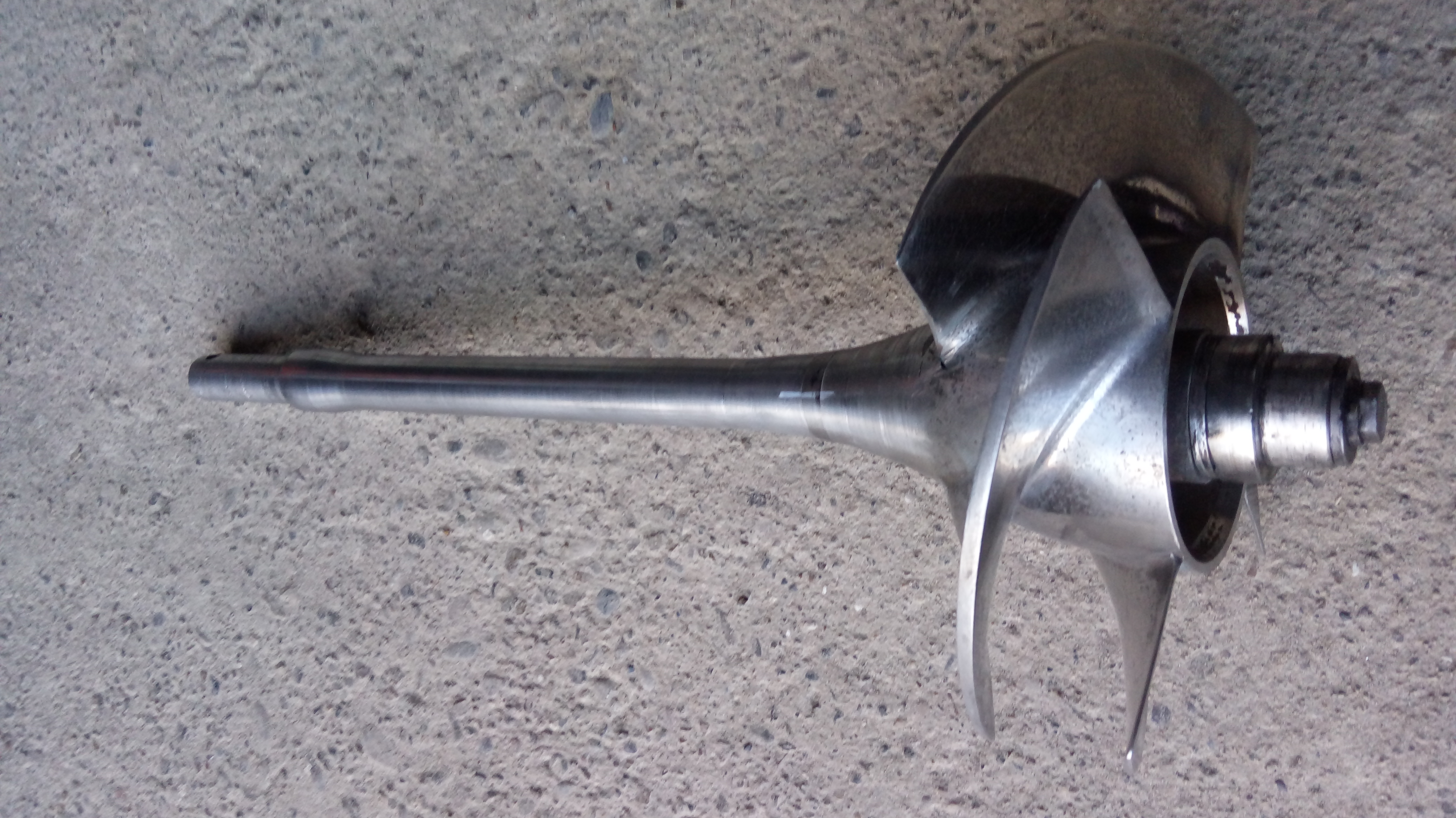

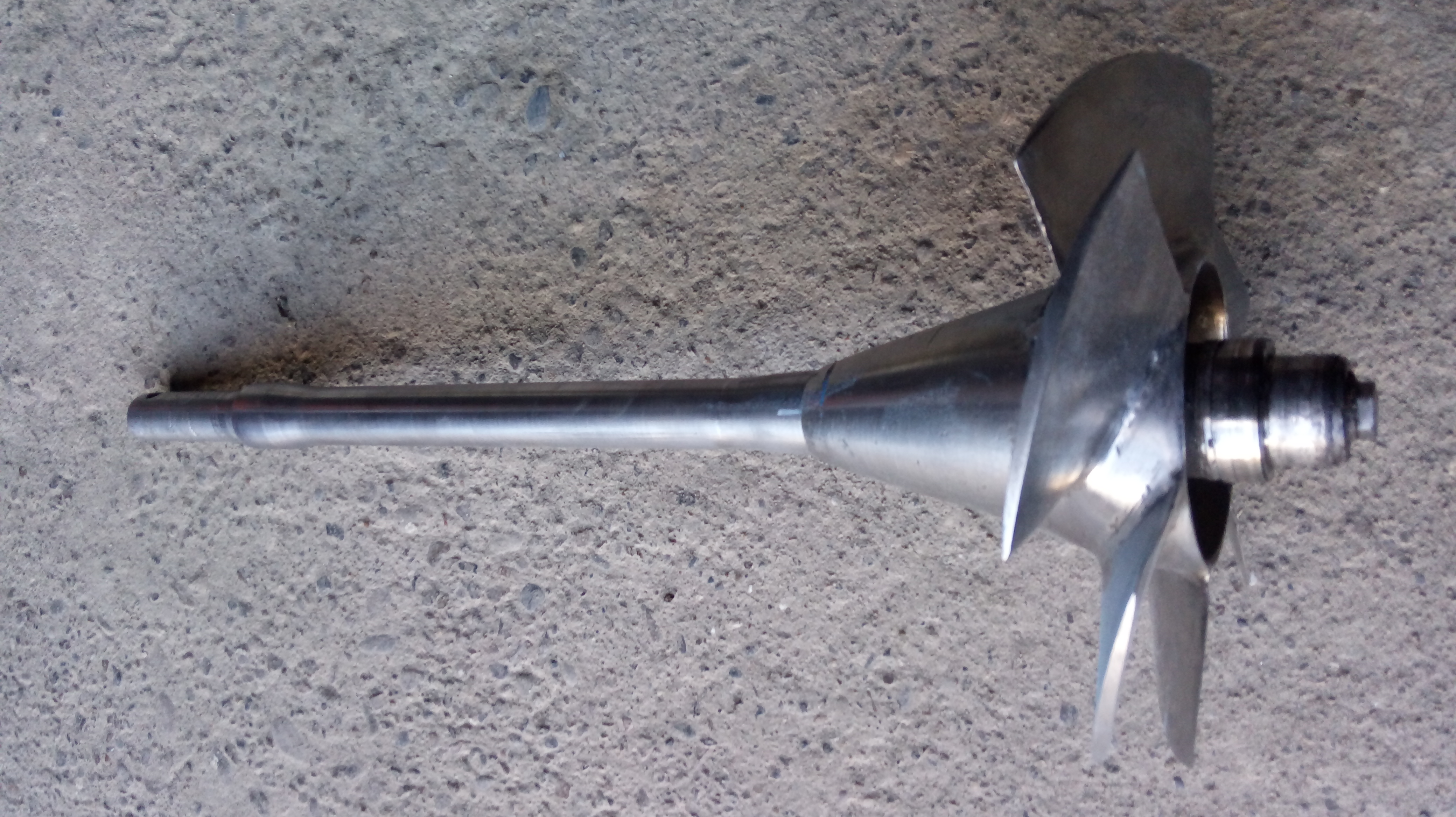

Про Винт. Открою тебе -Тайну. :D
Винт , визуально- хорош))).
НО, никто - даже Сталкер и даже я , не скажет - как он хорош в Деле!
По -ничего :oops:
НО, если будут результаты испытаний - скажем достаточно))).(поточней, не кивать на квадратную диафрагму :o ).
Про другой вариант - расскажу в следующих сообщениях. :D
