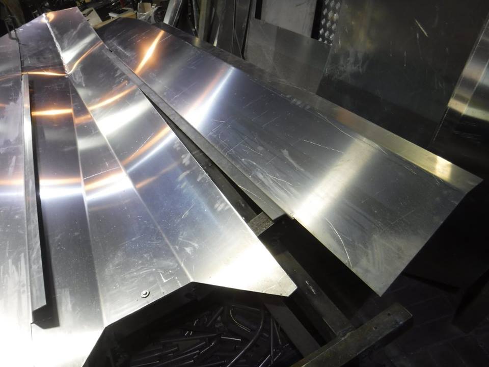

Сообщение дядя Вася » 04 мар 2019, 10:42
фишка этого проекта.
"Продольный элемент жесткости" - гнутый , это одна деталь - боковина днища, на которой согнут брызго отбойник.
Центральная часть днища - 4 мм, но если ставить водомёт-стационар от гидрика , то можно и больше поставить - 5....8 мм.

Сообщение УшлыйРыбак » 04 мар 2019, 16:32
Вот ЭТО было бы фишкой вашего проекта...
А так...как у всех, по макарьи...

Сообщение stalker » 04 мар 2019, 19:34
УшлыйРыбак писал(а):Вот ЭТО было бы фишкой вашего проекта...
..какая это фишка . Это старо как мир . Про такой профиль писали в КиЯ двадцать лет назад.

Сообщение дядя Вася » 04 мар 2019, 21:24
Такой профиль у меня есть . Давно валяется.
НО - это сплав АД-31, это применяется для ширпотребных массовых лодок.
На лохов наивных производит впечатление, как на индейцев полиэтиленовый пакет.
Если нужно фото - завтра покажу.
Поинтересуйтесь на досуге о мехсвойствах сплавов АД-31 и АМг-5 (6).
Если не найдёте - процитирую свои конспекты лекций по конструкционным материалам.

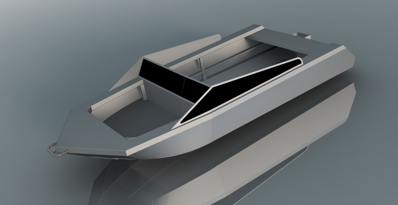

Re: Как сварить правильную лодку.
Сообщение дядя Вася » 04 мар 2019, 21:33
Варианты компоновки .
Тупое копирование новозеландцев , как показала практика, быстро остодрючивает своей непрактичность.
Там другие реки, другая лодочная культура. Они делают лодки под Свои Речки. И это правильно.
Почистить решетку катерка массой 500 и более кг - очень быстро отрезвляет , и приходит понимание что вся "красивость" в реальной жизни, как лакированные туфли с длинными носами в тайге . :D
