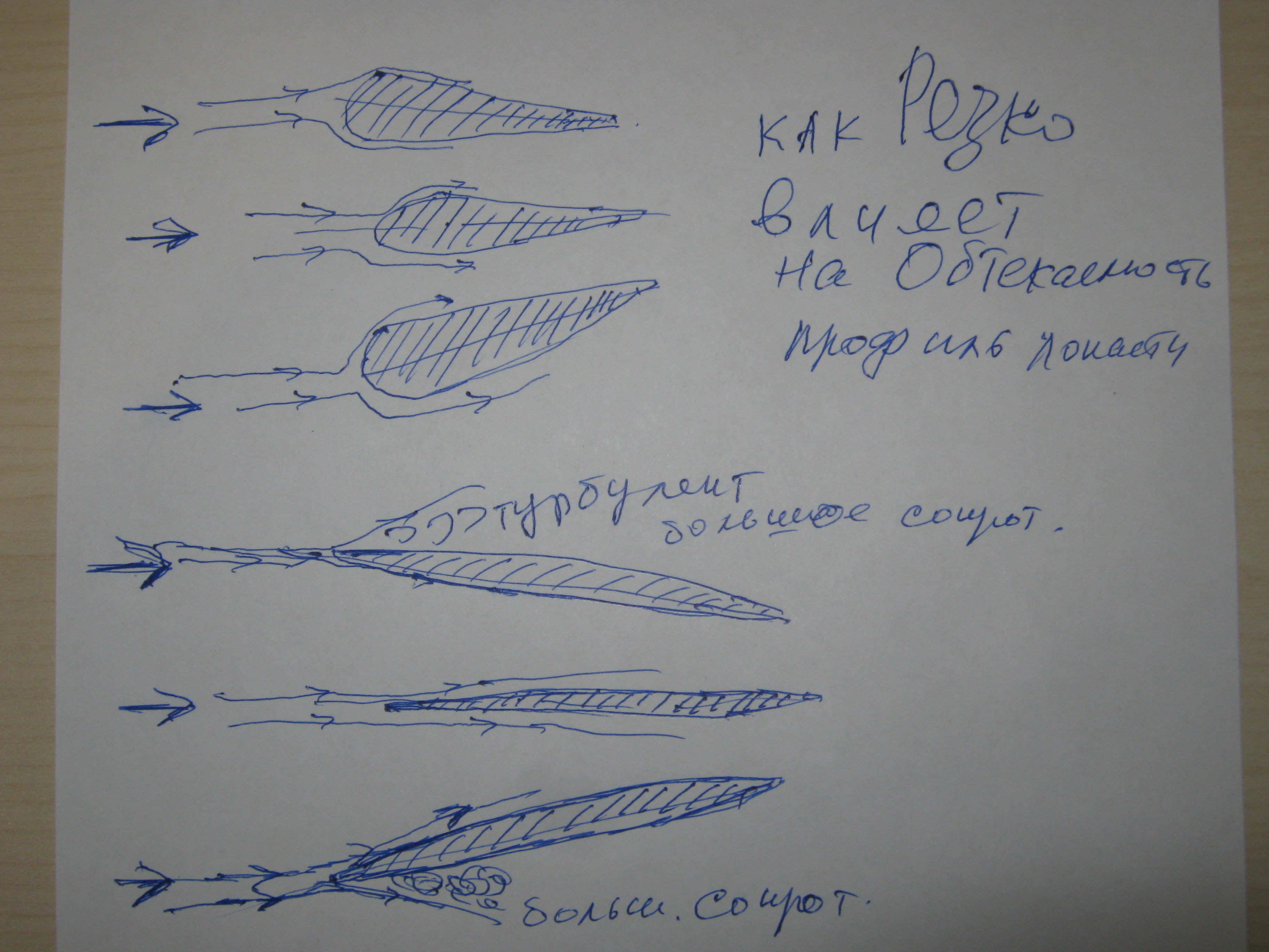

Итак , коротенькое сообщение про кромки ;)
Я думаю, что форумчане , говорящие о ничтожности потерь -неправы. Сами подумайте про кпд движителя . Ну, допустим (может мастера допустят ;) ) 60 процентов. Потери составляют -40 проц. И они не составляют - по 20- 30 процентов, типа-каждая. Это небольшие , которые , как сказал Маламут " кучки интегрируются в Кучи"- превращаются в ощутимые проценты.
Высота "насоса", величина "подсоса"; трение обтекателя; трение ступицы; вихревое обтекание лопастей; кавитация; сублимация и тд.(С сублимацией, может и перебрал :oops: ).
Вот подготовил ещё один рисунок, в репнинском стиле.
На нём изображены лопасти , в разных положения- под разными углами- с бульбой и заострённые. И "токи" воды.
Если полукруглую кромку, при данной скорости , повертеть под небольшими, а, может и "реальными" углами, то, можно видеть, что вихри образуются(не образуются) более дальше от носа лопасти, или -при большей скорости, ввиду НЕКОТОРОЙ безразличности положения кромки и всё сопротивление заключается в
небольшом равномерно- послойном течении жидкости, безвихревом.
Но, если кромка заострена, или НЕКОРРЕКТНО , тяп-ляп "округлена", то , видно, что , при малейшем угле потока- почти с кромки, или сразу с кромки- образуются Вихри, и эти вихри , составляют значительную Потерю!
Учтите, что лопасти -не "вихляются " , это просто для рисунка сделано. А, просто стоят под , каким-то углом к потоку- в зависимости от расчётных ШАГа и Диаметра винта. Но, так как все эти (параметры) выходят из расчёта и незнай как там встанут лопасти- Кромки и их профили- надо Изучить и Скрупулёзнее , насколько, конечно , это возможно- делать. Короче, обязательно понять , примерно- суть Профиля лопасти.
А, не относится , типа- отнего ничего независит. Уверяю вас- Много. Особенно-для толстых.
Для тонких лопастей, другая напасть. Надо отключиться от мысли, что у неё кпд больше и не надо думать. С тонкой лопастью -ещё больше хлопот.
Желательно, чтобы она входила в Поток- по Оси, то есть , как можно -без угла. Иначе вихри, кавитация -не заставят себя ждать! А, вы будете бессмыслено менять производителей винтов и ходить -Печальными, как "Рыцарь Печального Образа".
А, может надо, просто : где "катушечкой", где подогнуть чуток. "Понимательными" силами обойтись-в диалоге с производителем.
Мало того, всё это относится и к Лопаткам СА(там можно и подогнуть)(заложить в проект), и к Рулевым Перьям, которые тоже должны Обтекаться , а, не мешаться, а, эффективность регулироваться- Балансиром .
(не знаю, почему фотка боком :oops: , может модер повернёт?)

Желательно, чтобы она входила в Поток- по Оси, то есть , как можно -без угла. Иначе вихри, кавитация -не заставят себя ждать! А, вы будете бессмыслено менять производителей винтов и ходить -Печальными, как "Рыцарь Печального Образа". Значит получается давление в + перед импеллером?

...интересно откуда там повышенное давление взялось ?
