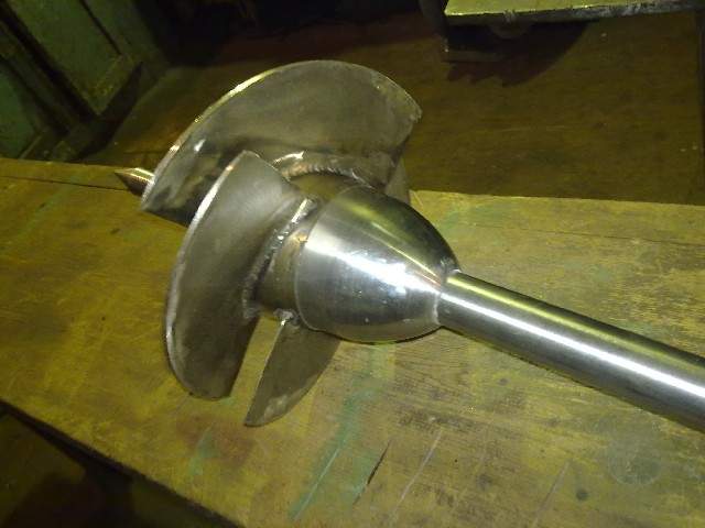

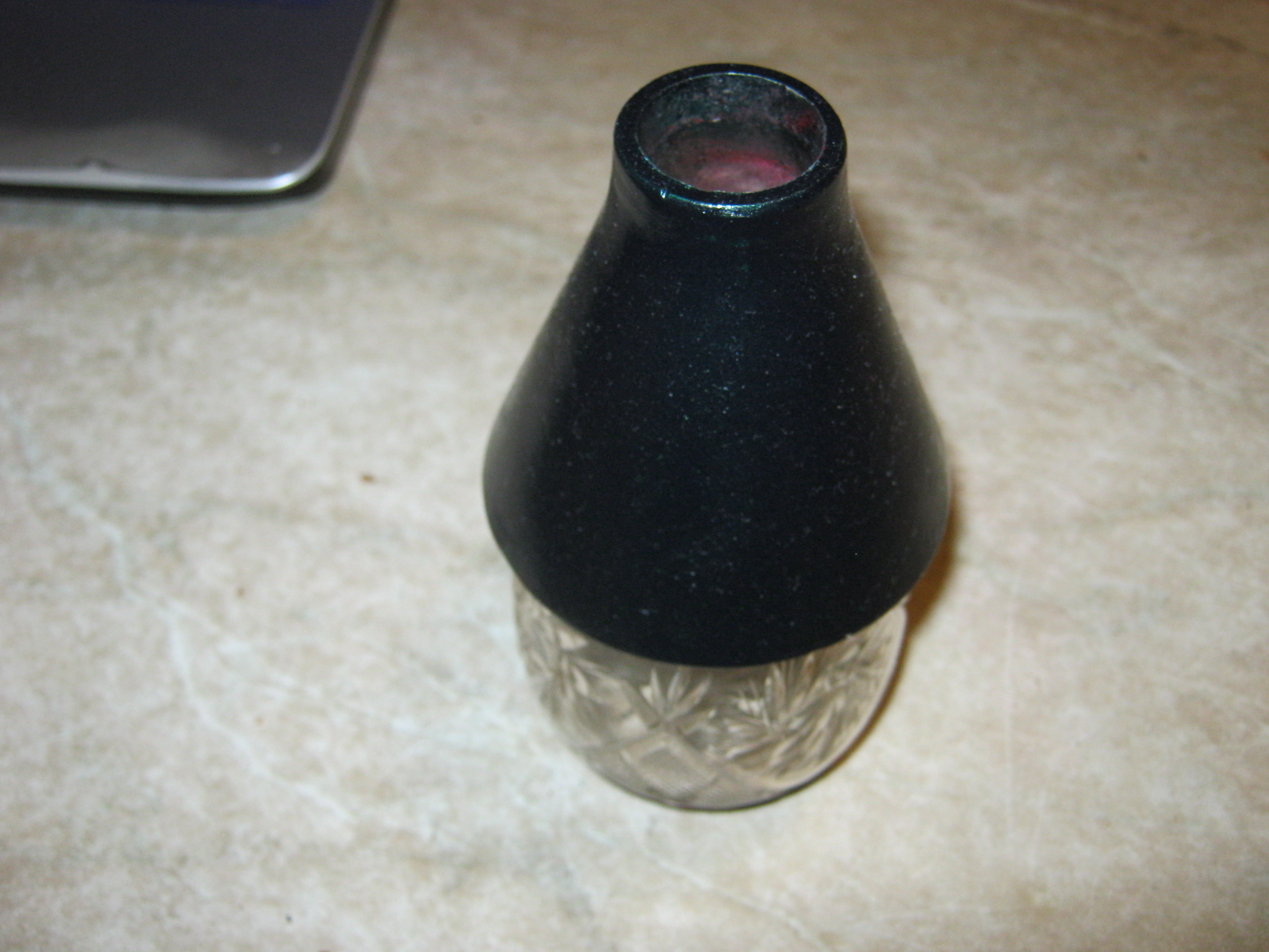

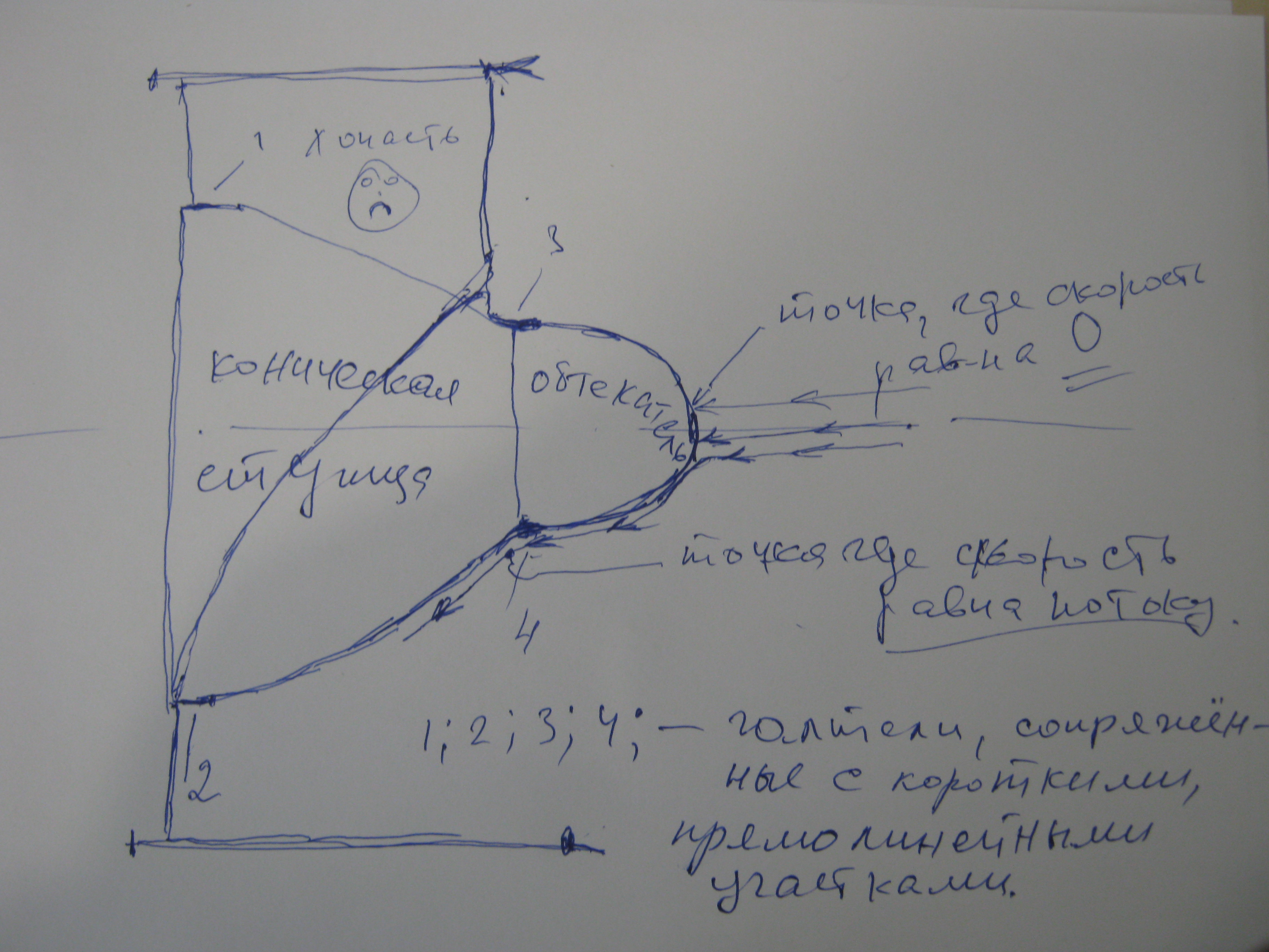

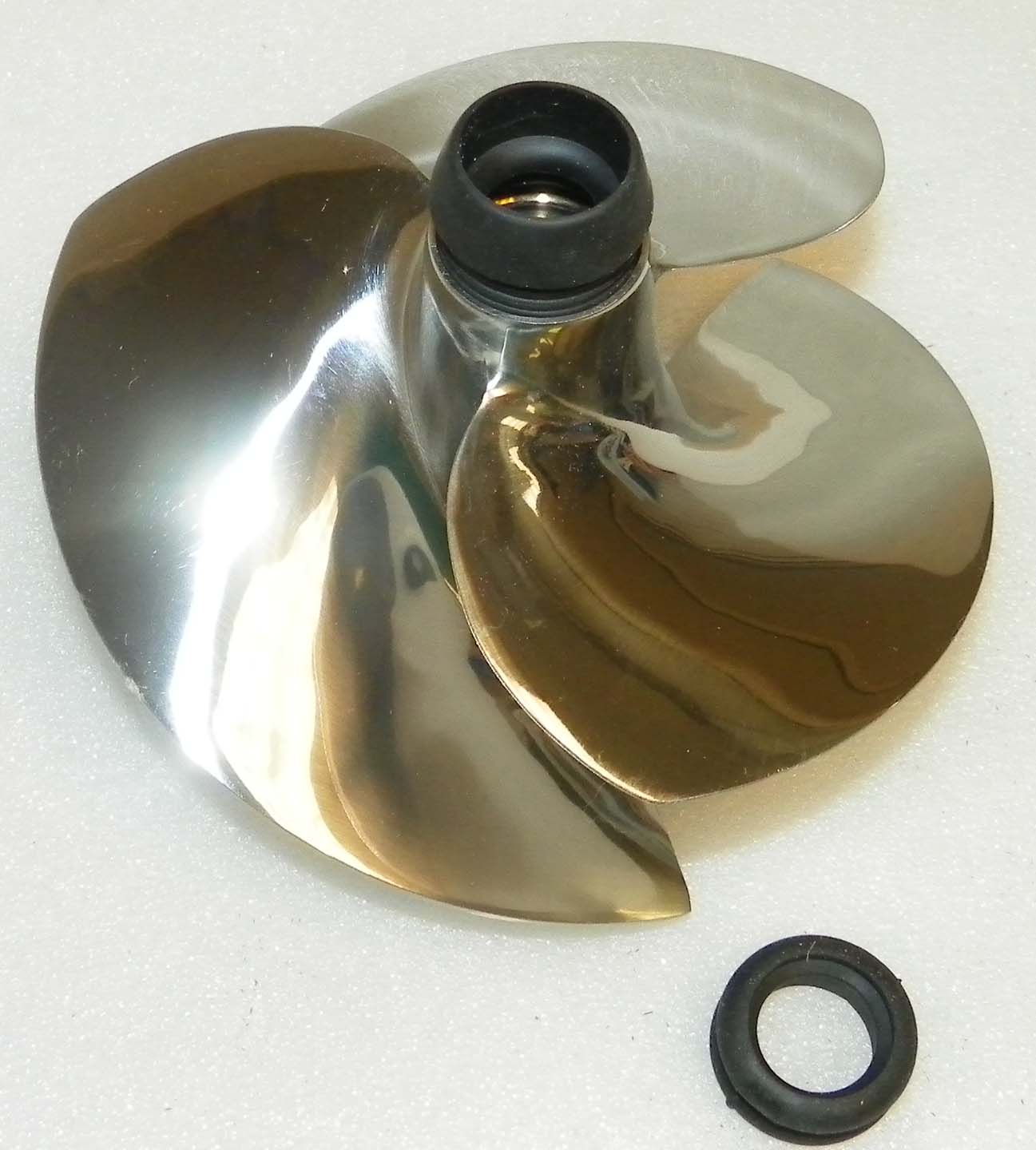

Фотка, вкратце выражающая Образ -идеальной детали винта- Ступицы( будем-уж, её называть -по старинке, типа , это- симбиоз ступицы под лопастями и обтекателя.) -Последняя фотка.
Но, вот такие пояснения.
Вообще, Обтекатель , может по длине- равен 0! Это когда лопасти доходят , практически до гребного Вала.
Например -весь обтекатель-резинка закрывающая вход вала в шлицы. 1-е фото
Грамотно. Ступица "свекла", с малой конусностью(практически -запирающий Огрехи, конструктив) плюс феншуйный Обтекатель. 2-е фото
Вот у мастера , в руках винт -с похожим на мой, обтекатель(любуется с удивлением, хорошо пошёл -под пиво!)(не я один ;) ) 3-фото
Турбовинт , практически-без обтекателя 4-е фото
Винт кнаапы- ступица с небольшой конусностью(90х80), практически цилиндрическая, а, конструктивный , небольшой конусик- запирает на ступице -Огрехи малой гидродинамики и технологической невнятности. 5-е фото
Обтекатель кнааповского винта- по -моему- фигня :oops: , но, не будем торопиться- может Придумаю Легенду! :D
Этюдное фото- "Коронованный пенёк" :) , но, не будем торопиться ;) фото- 6
Проба пера :idea: фото -7
