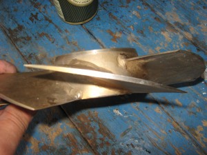

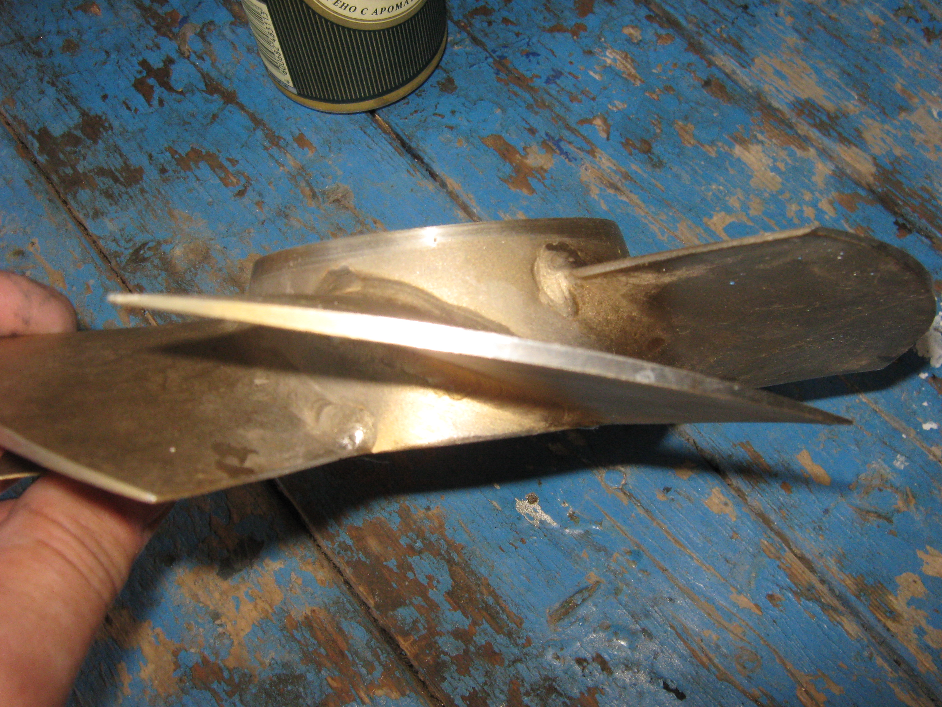

Вот ряд винтов, в которых только несколько винтов - винты -"как чисто".( технологическое выражение ) :)
Интересно вглядеться в этот ряд . Поразмышлять.
Ну, для начала, для размышлений, представить виды таких винтов:
-Шаг винта стремится к "бесконечности" (как он выглядит?)
-Шаг винта стремится к "Нулю" (как он выглядит?)
Вопрос, конечно -странный. Но, кто-нибудь представлял себе - визуальный Вид , таких винтов? :shock:

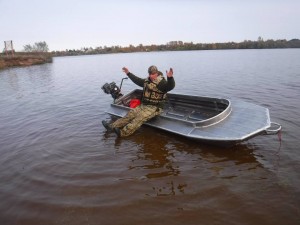

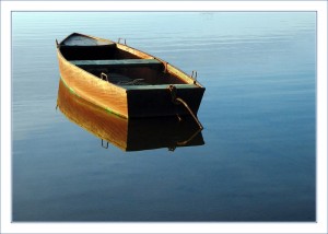

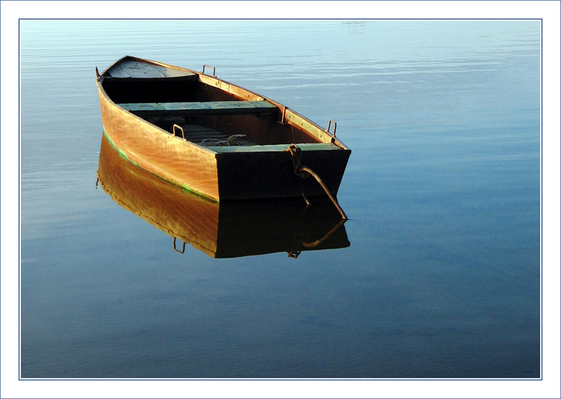

Продолжая просматривать темы Василия- удивляюсь продуманности его конструкций. Сейчас, меня поразил корпус маленькой лодчонки.
Рассматривая какие-то решения- вспоминаешь кто ещё проделывал такое. Или , может это и подспудные(подсознательные) варианты. Но, главное - они применены.
Вот например, может кто -не заметил, но я- замечаю. Почему-то , с возрастом, думаешь о "мелочах" , которые -по идее, как оказывается- определяют Комфорт жизни.
Вот я, на своём катерке-не ставил , и не ставил(так и продал- не поставив :oops: )-швартовную Утку на самом носу катерка, хотя её, именно там ставят- 95 процентов конструкторов! Или ставят -двухцветный фонарь бортовых огней(!). То есть занимают носовую площадку и исключают УДОБНЫЙ заход в лодку, тем - кому за 30 :) Особенно у лодок и катерков-ОПЕН! И вход в салон -через лобовое стекло.
Подходит, к примеру-31-однолетний отдыхающий к катерку, садится задом на эту площадку и , как-бы поворачиваясь на ней-оказывается в ОПЕН! :) Очень просто!
А, представьте себе, что там- стоит Утка или Фонарь? Который, не подумав -ставят , даже-производители!!! Начинают корячиться через борт, закидывать ноги и тела. Конечно, ЗАХОД в катерок -вообще-проблема всех водномоторников , в разной степени. Поэтому, подумать об этом , не помешает -любому строителю лодок.
Вот фото того, что меня удивило.
Это -широкий Планширь или Потопчина в этой лодочке! Вот значит-зачем он нужен! Такой широкий!

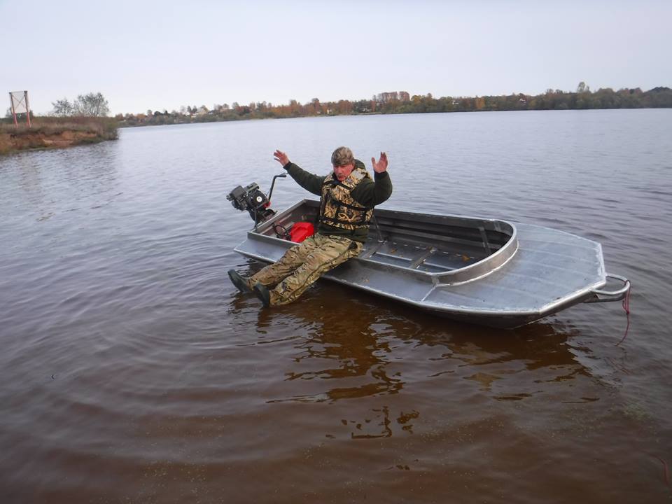

А, вот попробуйте Покреновать лодку так- на другом фото! Во первых- не получится такая беззаботная поза(!), а, во-вторых - любое неосторожное движение и зальёте лодку водой!
Кстати и у Сталкера- широкий планширь, на его строящейся "Поделке" :) . Хотя он и говорит, что это -для красоты и, типа-чтоб было, но, теперь я понимаю-зачем ;) .
Кстати, у Василия- тоже нет Утки на носу! :)

Сообщение stalker » 16 авг 2018, 04:47
Планширь , потопчина . Что бы топать по ней . Иногда надо . Что бы тент , например в дождь не снимать . Прошел по борту на корму.

Про потопчину. У Василия , "потопчина" + "бортик" (комингс) кокпита- резко- не резко, но, реально -увеличивает Живучесть лодочки при Креновании!
Во всяком случае, чтобы это происходило, необходимо иметь -Герметичную потопчину. Мелочь - но, приятно. :)
