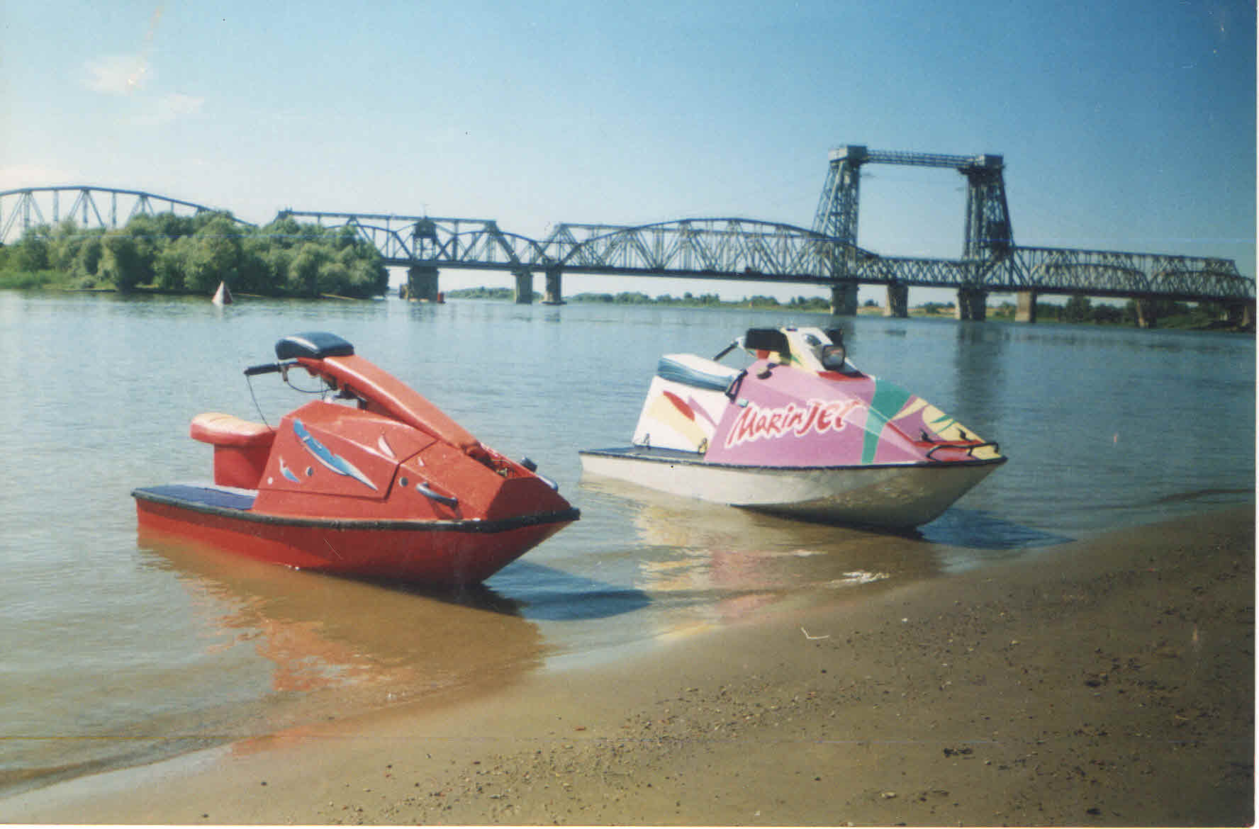

Сообщение viktorr » 30 мар 2018, 18:46
Вот лодочки , сделанные на базе СМ 557. Мотор -Вихрь, стационар.
(мои).
Re: Народный водомёт
Сообщение viktorr » 30 мар 2018, 19:06
Эти лодочки сделаны в 1993 году, когда -никаких японских (таких) лодочек , в натуре, у народа- не было. :oops:
