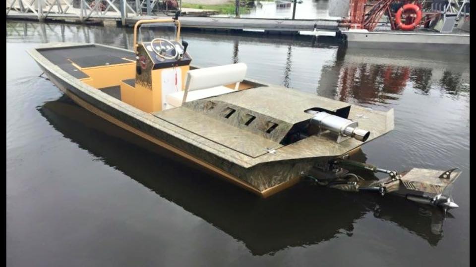

Итак, господа, свершилось. Позвольте представить вам болотоходную технику нового поколения. Теперь можно забыть про громоздкие и неуклюжие "моторы-весло", которые не бывают больше 13 л/с, поскольку при больших мощностях длинный вал срезает или заворачивает. Можно забыть и про моторы с угловыми колонками, которые за счёт ремённой передачи и квадратного дейдвуда, обеспечивают потерю мощности двигателя до 30% за счёт сопротивления. ПРИНЦИПИАЛЬНО НОВЫЙ ТИП ДВИГАТЕЛЕЙ !!! В процессе создания новой установки было использовано более десятка ноу-хау. Изменение угла наклона вала осуществляется при помощи гидравлики. Поворот установки влево-вправо, так-же с помощью гидропривода. То есть, полное управление судном производится одним единственным рычагом, как в самолёте, или ДЖОЙСТИКОМ, как в видеоиграх.. Установка позволяет использовать линейку четырёхтактных двигателей воздушного охлаждения от 13 и до 30 л/с. !!!!!!! Подбор гребного винта в диапазоне от 8 и до 12 !!!!! дюймов ! В настоящий момент лодка, с установленным на ней болотоходным приводом готовится к ходовым испытаниям. В планах, создание к лету, скоростного болотоходного катера, длиной около 6 метров, с силовой установкой 125 л\с. Только представьте себе - Расчётная скорость по чистой воде около 80 км. час. Скорость по густо заросшей водной поверхности около 50 км.час. Возможность передвижения через топляки, бобровые плотины, и сильно заболоченные участки водоёмов. Двигаемся вперёд.

Иногда такое впечатление - что интырнет только у меня, а у других "северокорейская версия" ;)
Это старая картинка.
На новом - сверху стоит уже не гидроцилиндр - это приемлемо только на глубокой воде.
В новой версии - цилиндр большого диаметра, что -то похоже на "пневмо"

Тема реальная, но нового в этом ничего вроде нет))

прорыв наверное надо взять в ковычки ;)
ну у нас в РФ в лодочной теме все "прорывы" с задержкой 10-20 лет.
Обрати внимание - что весь текст в первом посте это - ЦИТАТА.
ну а сама тема - более чем реальная. Вопрос только кто сделает, просто , из доспупный комплектующих и недорогим мотором, без наворотов с гидравликой. У америкоса по моему мотор V-8 , от сюда и гидравлика.Для 30 - 40 лс она не нужна, там нет никаких усилий как в подвенике.

для Южного Федерального округа - наверное интересней чем водомёт ;)

Вот про ЭТО - производители стараются не распостранятся . :D
да , поноситься в дефками вдоль пляжа, это класно, а вот уйти в небольшую речку.....извините, это как в анекдоте про высокотехнологичный швейцарский унитаз.
И вот поэтому все ролики обычно - сняты на Москва-реке(Неве) и в городской черте. ;)

Дядь Вась, просто этот водомет не для речек с травой. Геометрия водозабора неправильная.

Возможно. Это полуфабрикат от "катрпнцев".
