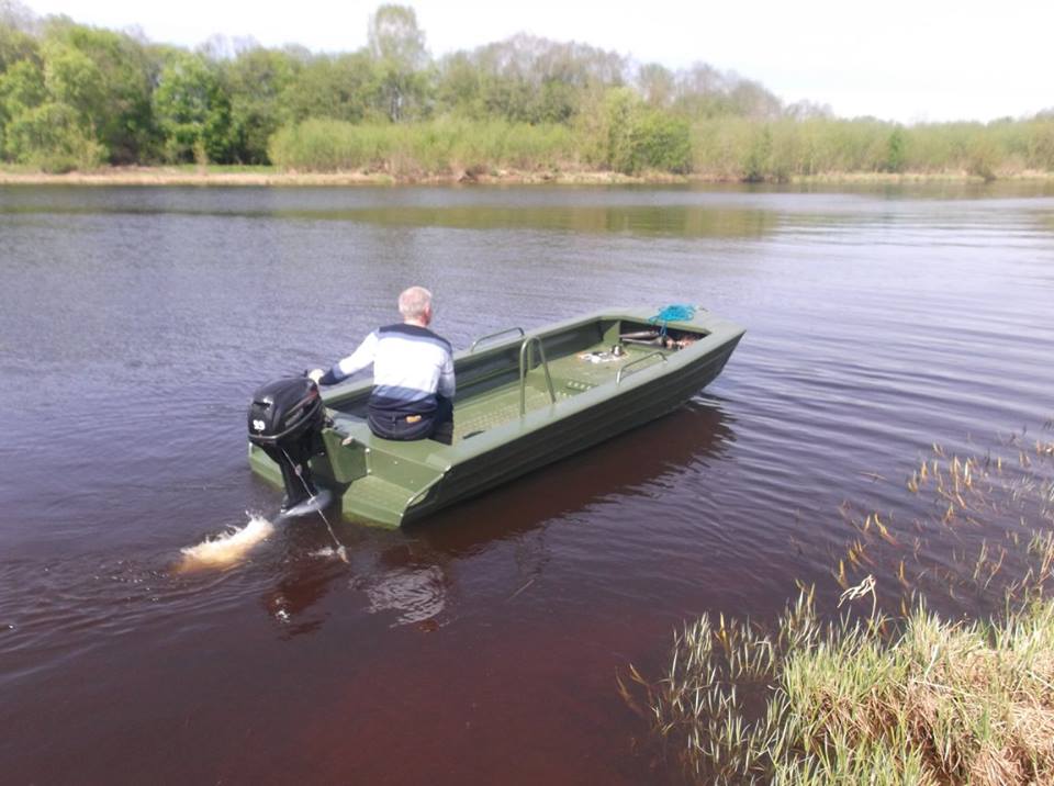

Пробуем с обычным 9 лс Субариком.
Полное водоизмещение около 300 кг - бежит около 20 км час на полным оборотах

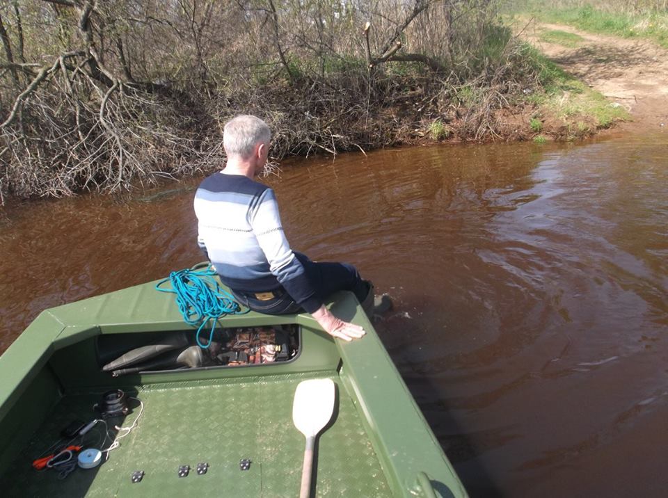

Кому надо - тот поёмёт для чего такая лодка

1/

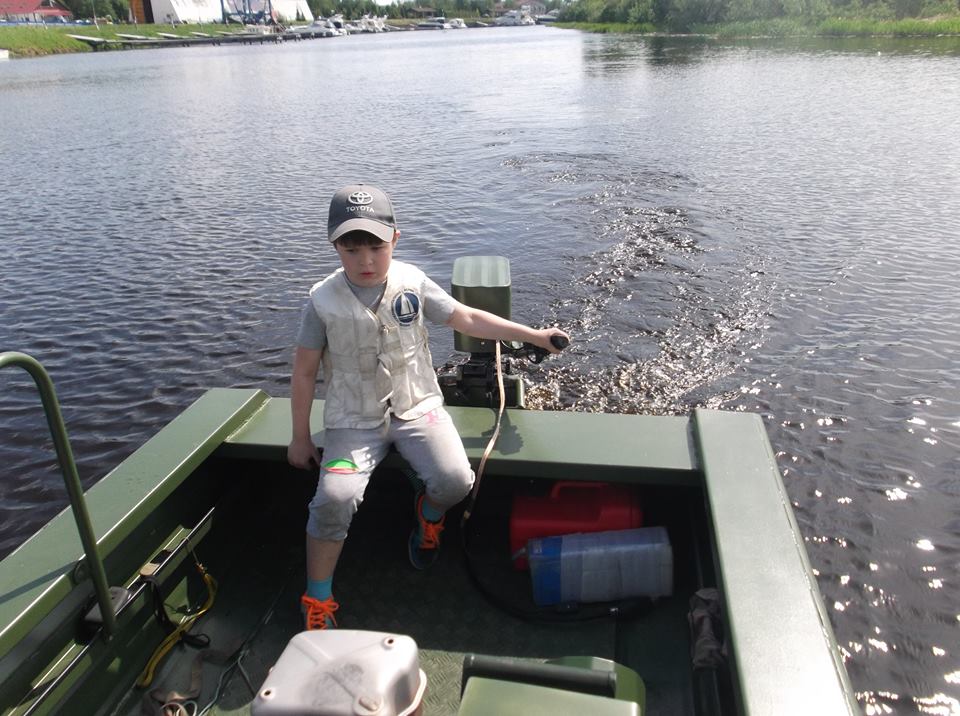

Сообщение дядя Вася » 22 июл 2017, 23:06
Под электромоточиком 1 квт - 8 км час , прост в управлении как детская игрушка
