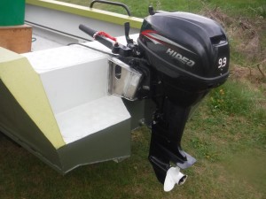

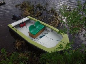

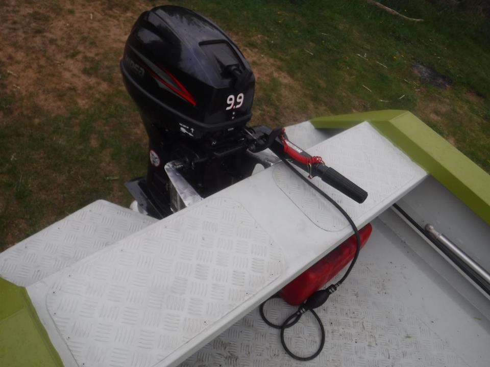

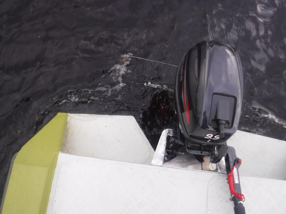

Сбросился на воду, начал обкатку.
Версия под обычный подвесник 9.9.
Комплект - "нерегистрат" ;)
Re: "Плавунец-380"
Сообщение дядя Вася » 15 май 2018, 22:26

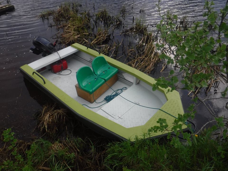

Нерегистрат.
Корпус - 130 кг.
Re: "Плавунец-380"

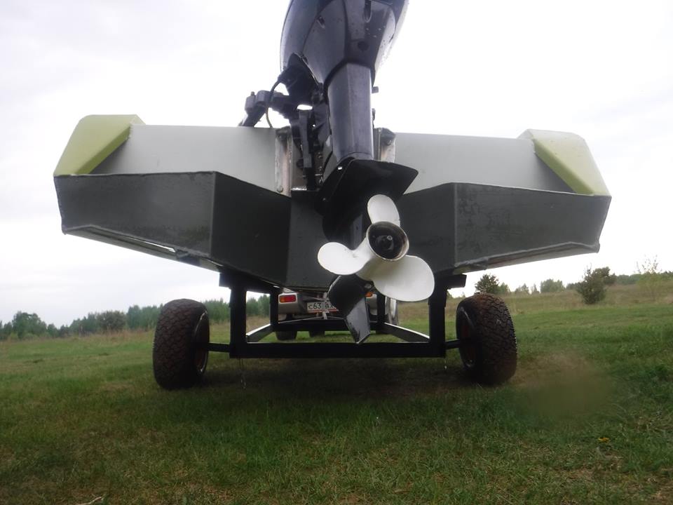

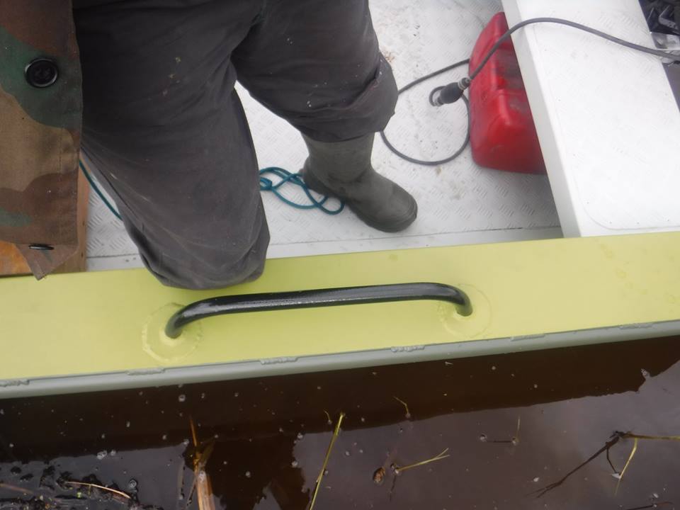

Сообщение дядя Вася » 16 май 2018, 09:29

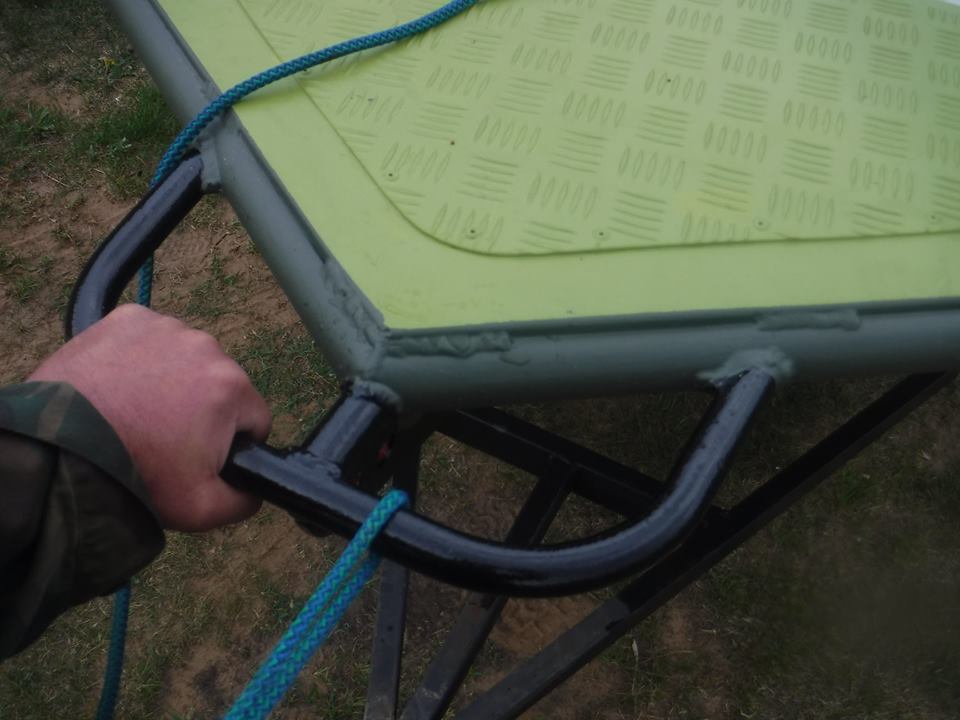

Обьёмные кринолины - это не понты.
это очень удобно - для захода в лодку с кормы, собачка из воды сама в лодку запрыгивает(с мелководья) , удобно обрезать сети с винта на воде.
Ну и интереснный эффект наблюдается при езде , при сочетании обьмного кринолина и гидролыжи .(обводы во многом повторяют мой последний "джет-багги".

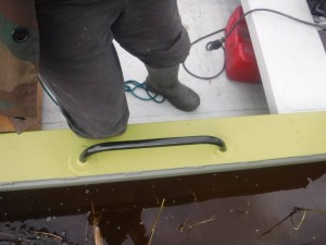

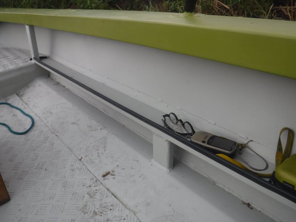

Re: "Плавунец-380"

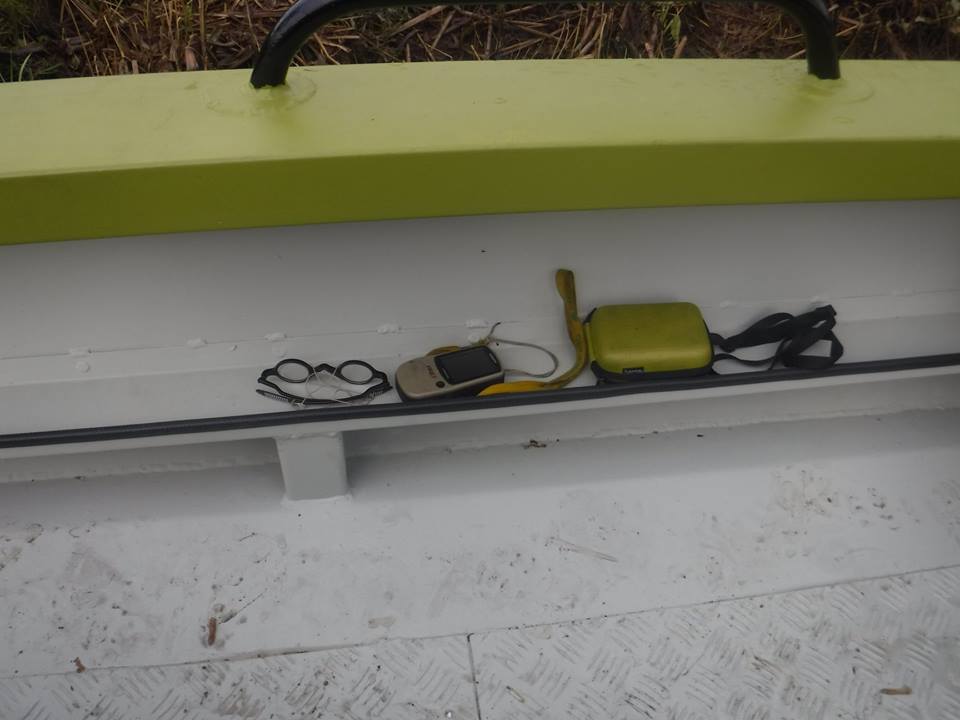

Сообщение дядя Вася » 16 май 2018, 09:38
" :D Эргономика - должна быть эргономной" :D
Полка по борту - это силовой элемент корпуса.
Мелочёвку удобно держать - по борту. Зимой когда будет "чесотка в руках" - можно сделать из прозрачного поликарбоната много всяких рундучков, ничего не валяется и ГЛАВНОЕ - все видно где что лежит, в отличие от глухих, сырых рундуков в днище. ;)

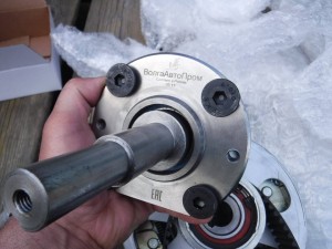

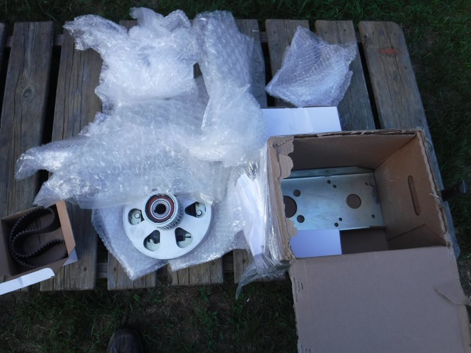

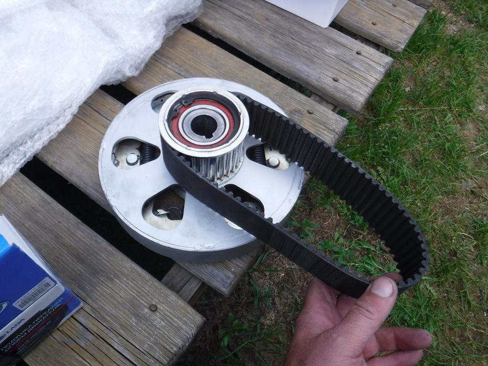

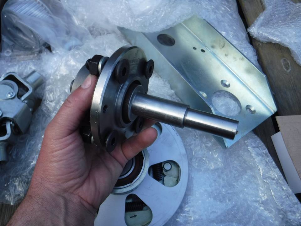

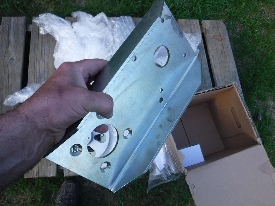

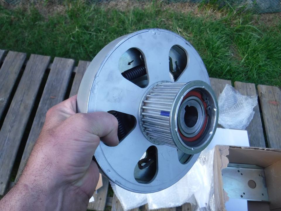

Сообщение дядя Вася » 22 май 2018, 19:04

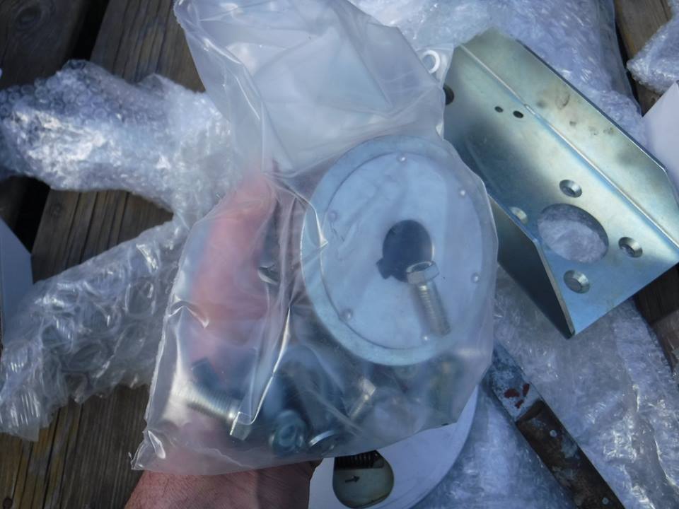

Вот пршила посылка от "дяди Фёдора" из Тольятти (Техномастер)
Автоматическая трансмиссия для моторов-воздушников для приводов типа - водомёт, гребной винт, болотный водомёт.
Сделана по моему заказу. Реверса нет , так заказывал - не уверен пока, что для небольших лодок он нужен. Х отя для очистки "классического" водомёта, думаю что будет нужен,, и это будет (по моему) на порядок "круче" чем все "пидальные решетки" вместе взятые.
Внешне - все очень прилично, заусенцев нет, острые кромки притуплены. В лодке это очень Важно.
Надо собирать....а тут вот лето, и два адских мотокаяка на трейлере.....
Выбор пока - в пользу экспедиций на мотокаяке, а как зарядят дожди - тогда и будем собирать "Плавунца".
Лето больно короткое... ;)

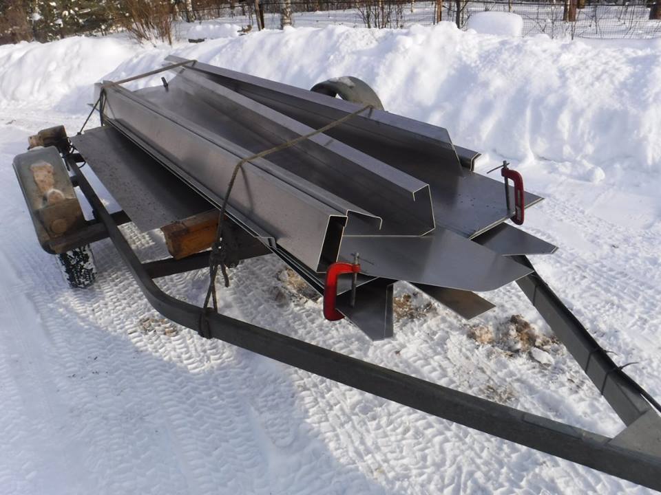

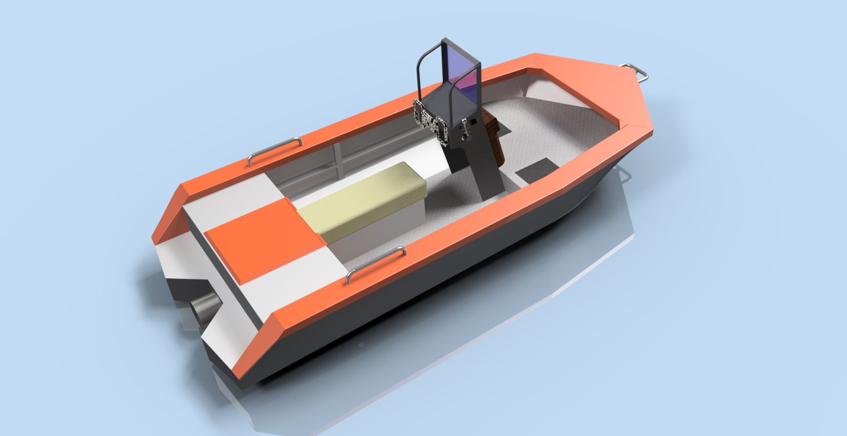

Весь проект - комплект КД и прототип на ХОДУ, будет продаваться.
Поэтому - Показываю весь процесс.

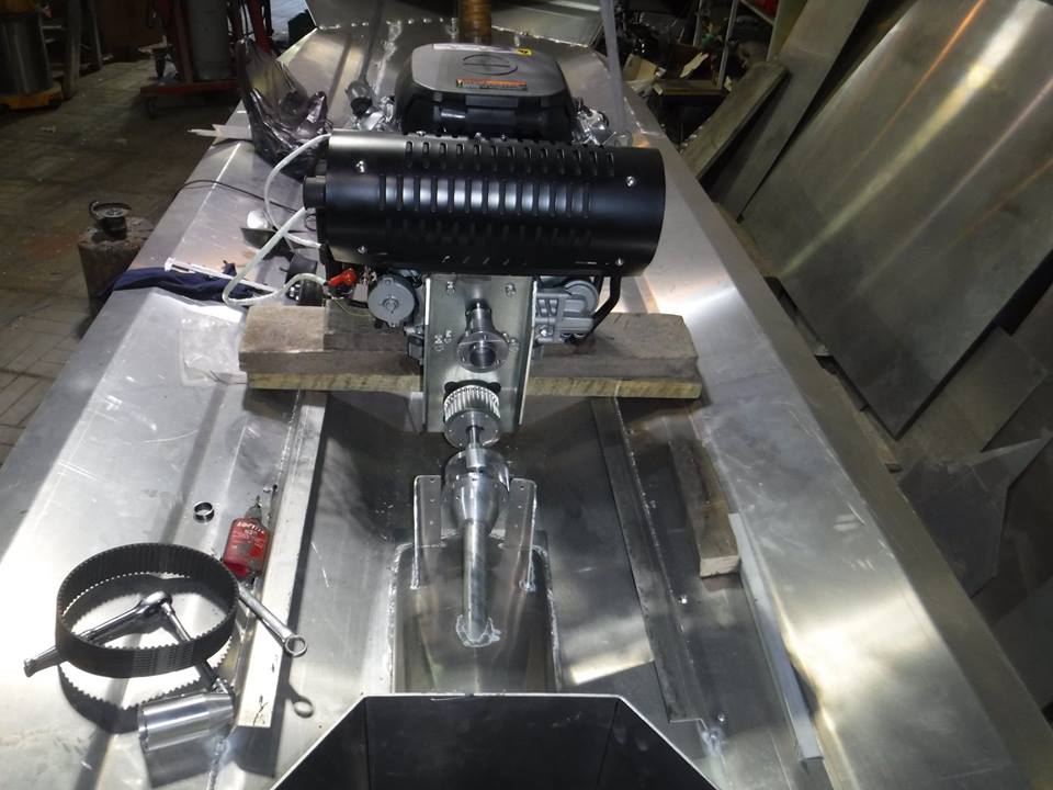

Собирается лодка под мотор 25 лс с приводом "болотный водомёт" , аналогичный тому что стоит на "Водомерке".
Испытания "Водомерки" дали интересные результаты, в нашей Нечерноземной полосе.

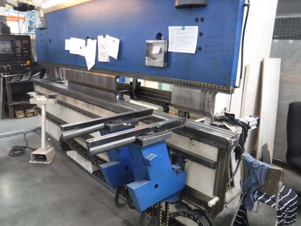

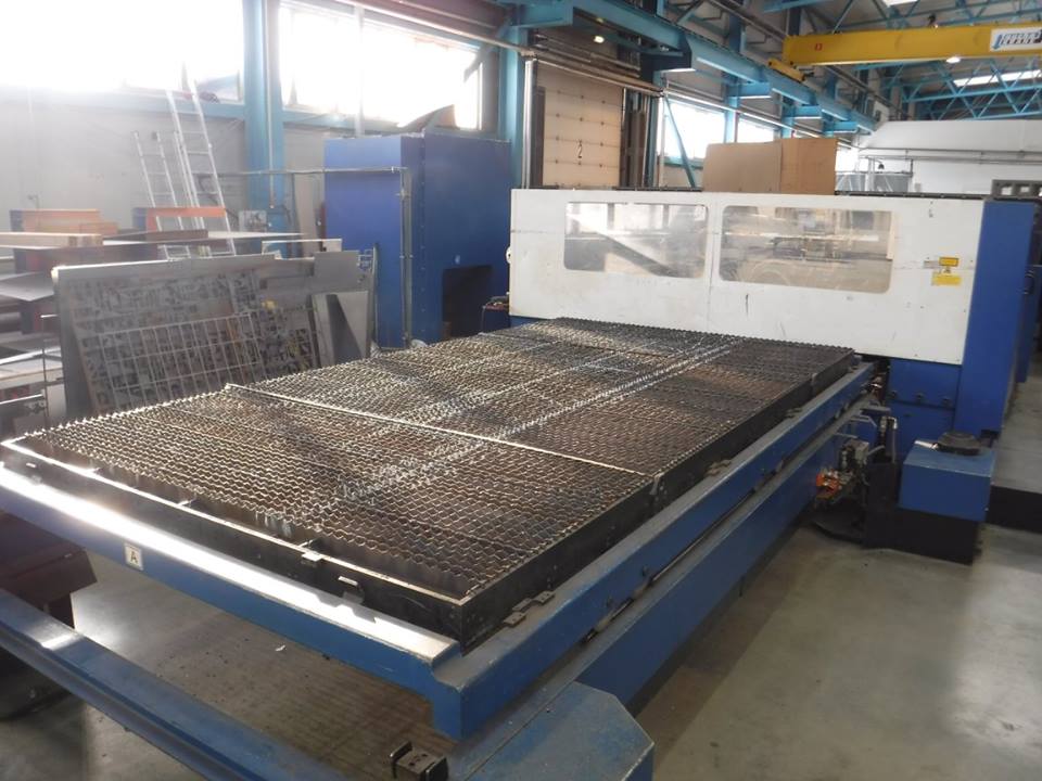

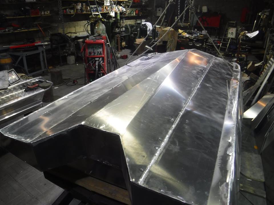

Шаг 1.

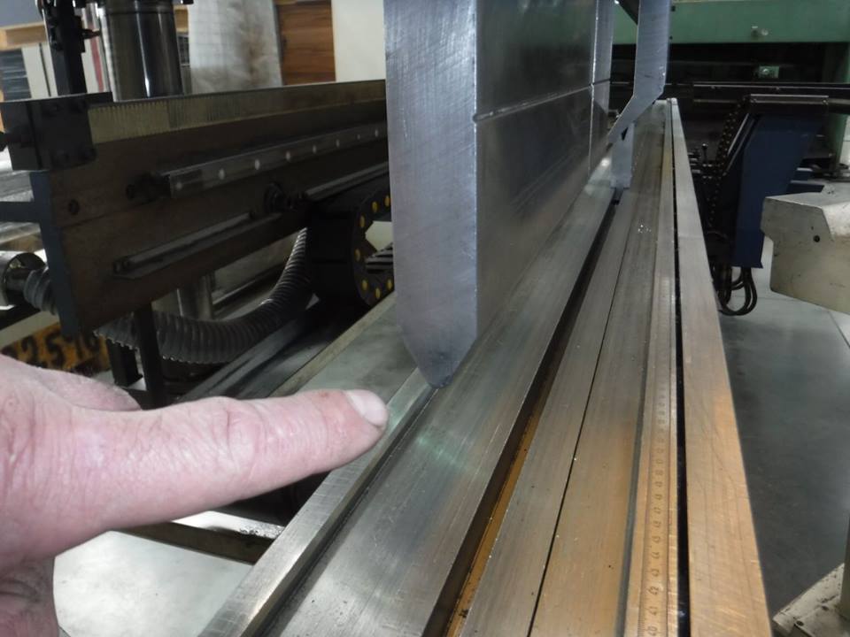

Резка и гибка заготовок. Это сделано на заводе.
Лист 4000 х1500 поэтому лазер и гибочный должен иметь соответствующий размер.
Re: "Плавунец-380"
Сообщение дядя Вася » 01 июн 2018, 23:01
Без такого оборудования - ничего не сделать.

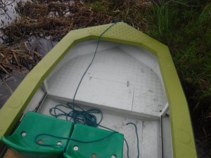

Re: "Плавунец-380"

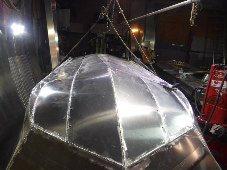

Сообщение дядя Вася » 02 июн 2018, 09:19

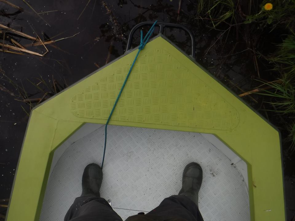

Днище - переменной толщины.
А главное - скула не имеет резкого изгиба, на маленьких "остроносых" лодках это причина брызгания.
Обводы - отработаны на моих , построенных, испытанных "Джет-багги", а вот в носу получается "интереснее".
А также - широкая палуба в носу, гораздо практичнее - для рыбалки, работы бензопилой на малой реке, итд.

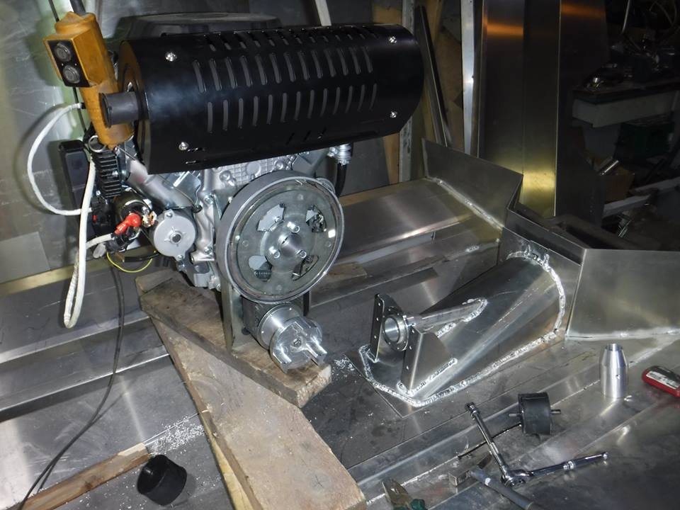

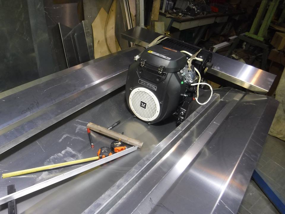

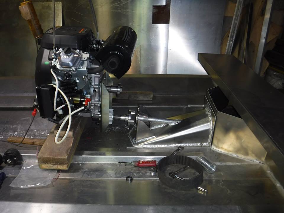

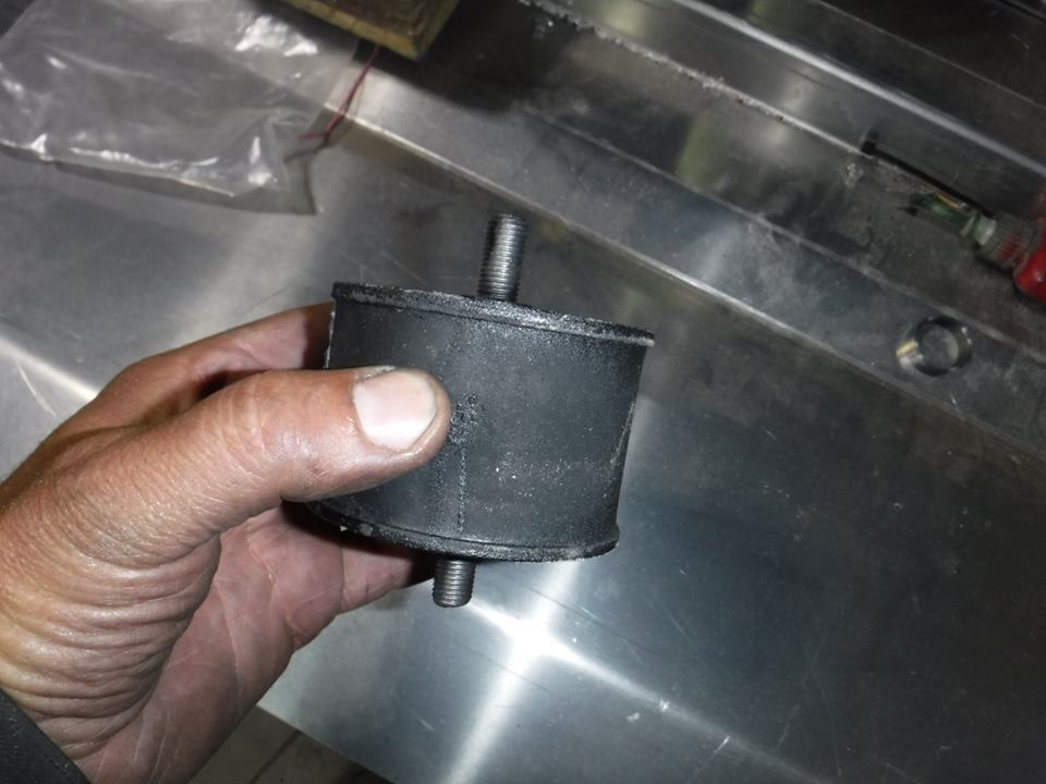

Сообщение дядя Вася » 02 июн 2018, 21:08

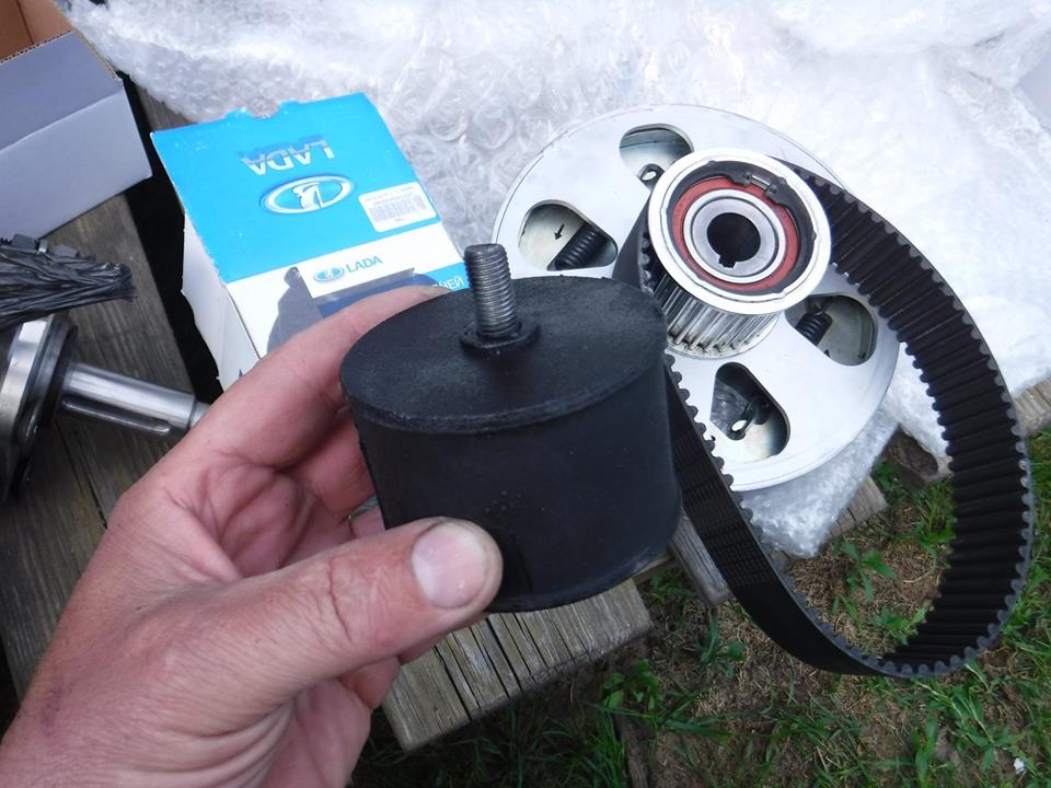

Примеряем моторчик. Компонуется хорошо .
Главное теперь - поставить правильные подушки, чтобы уменьшить вибрацию до минимума.
