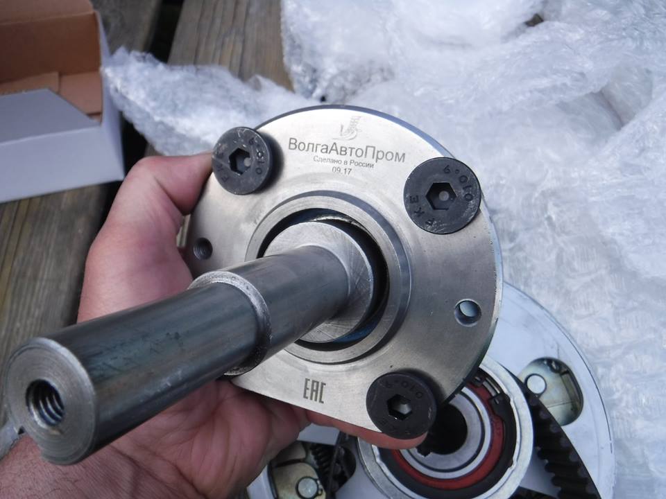

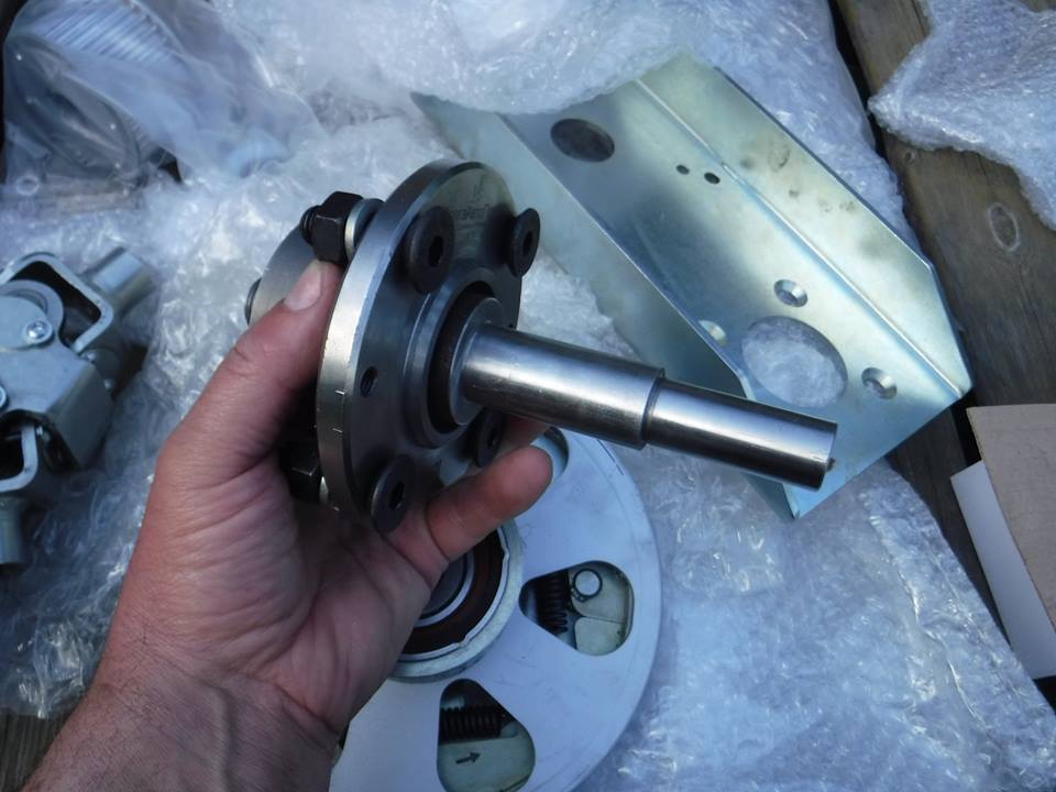

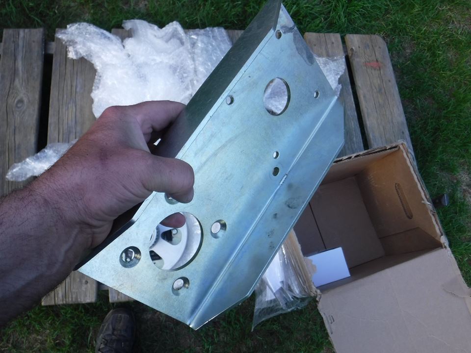

Вот пршила посылка от "дяди Фёдора" из Тольятти (Техномастер)
Автоматическая трансмиссия для моторов-воздушников для приводов типа - водомёт, гребной винт, болотный водомёт.
Сделана по моему заказу. Реверса нет , так заказывал - не уверен пока, что для небольших лодок он нужен. Х отя для очистки "классического" водомёта, думаю что будет нужен,, и это будет (по моему) на порядок "круче" чем все "пидальные решетки" вместе взятые.
Внешне - все очень прилично, заусенцев нет, острые кромки притуплены. В лодке это очень Важно.
Надо собирать....а тут вот лето, и два адских мотокаяка на трейлере.....
Выбор пока - в пользу экспедиций на мотокаяке, а как зарядят дожди - тогда и будем собирать "Плавунца".
Лето больно короткое... ;)
