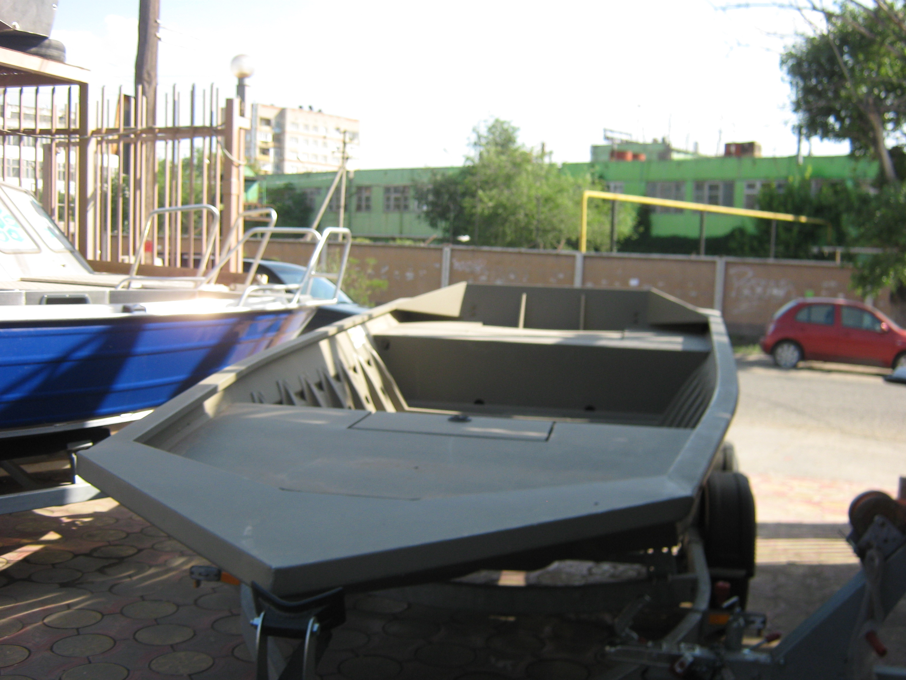

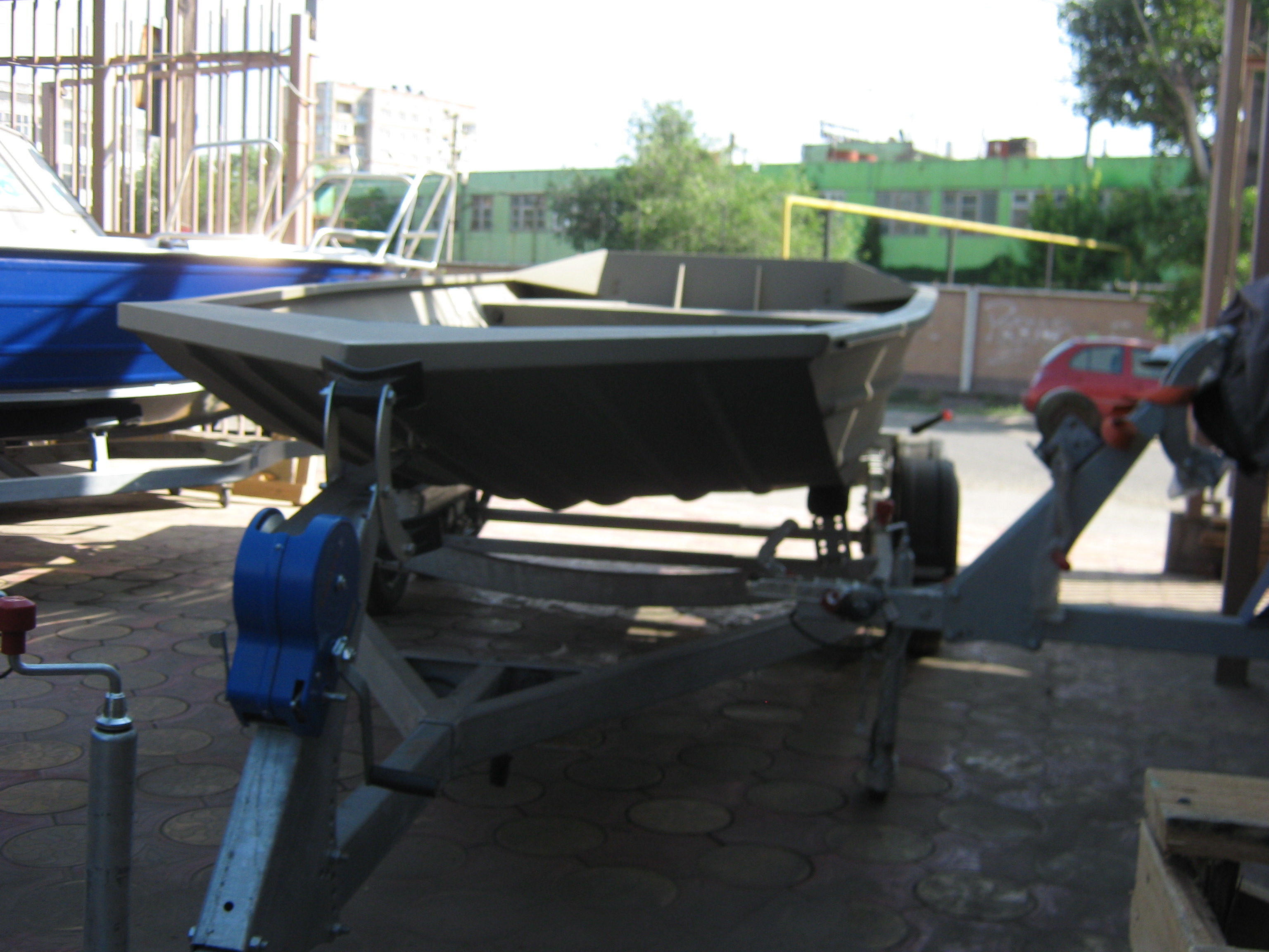

Ну а то что показано в первом посте - просто потеряется в КУЧЕ похожих-однотипных.причем все с одинаковым кетае-костромским стеклом.
То что сами сделали - МОЛОДЦЫ,
но из авиаматериалов можно сделать что-то со своей "фишкой" , ну например лодку "Казанка-NEXT" с длиной 490 и массой - 150 кг.
